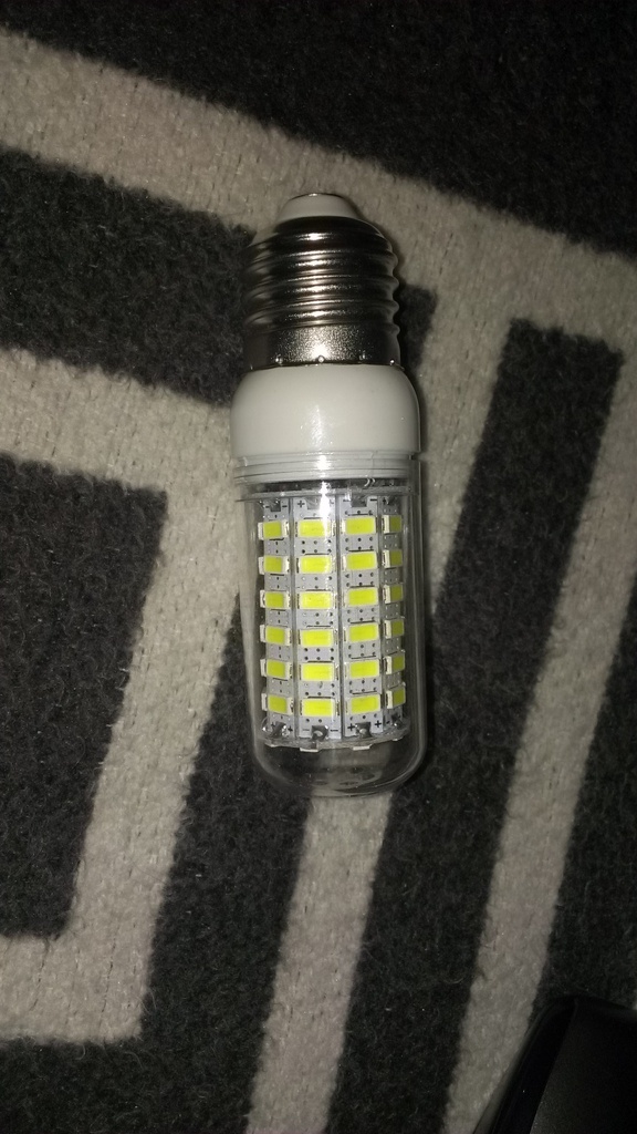

Vásároltam pár 220V-os ledes fényforrást, amivel az a baj, hogy kissé vibrál.
Van benne egy 400V-os 1u-s kondi. Ha azt kicserélném nagyobb kapacitásúra, jobb lenne?
Ill kicserélhetem, nem lesz nagyobb a ledek árama?
Itt van kép is.
Köszi
A hozzászólás módosítva: Feb 27, 2015

(#) epyn válasza mtomihun hozzászólására (») Márc 1, 2015 /
Szia.
Nem a kondi a bűnös.
Ha kiveszed a nyáklapot a másik oldalán megtalálod a hiba okát:
-ez egy ún. 0 ohm-os smd átkötés lesz ami elégett. Ezt kell pótolnod pl egy forrasz hiddal,vagy vezetékkel
Nekem legalábbis 10-ből 7(!)-nél ez miatt mentek tönkre,mire rájöttem.Szerencsére nem dobtam ki egyet sem igy most mindegyik újra normálisan világit.
Fényképeznék,de nincs kedvem kiforrasztani a nyákot.

(#) mtomihun válasza epyn hozzászólására (») Márc 1, 2015 /
Helló
Nem az a baj, hogy egyszercsak nekiállt vibrálni, hanem új kora óta. Nem nagy vibrálások vannak, hanem szerintem az 50Hz érződik benne, ezért gondoltam, hogy nagyobb kondi kellene bele.
(#) sprofan válasza mtomihun hozzászólására (») Márc 1, 2015 /
Ki lehet próbálni, veszteni nagyon nem tudsz vele, csak amit beleteszel az minimum 400V-os legyen. Ha kipróbáltad majd írd meg az eredményt.
