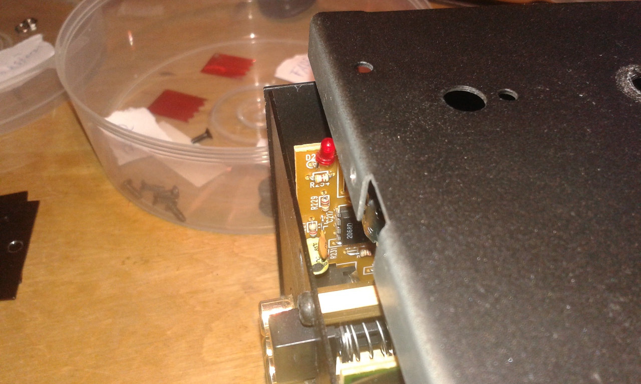

Üdv. Remélem jó helyre írok! Kis segítségre lenne szükségem, mert kiégett a keverőmben az egyik led, ami a bekapcsolt állapotot jelzi. Kiszeretném cserélni 1 olyanra, ami megfelelő ellenállású. Sikerült annyira szétszednem, hogy belessek a keverő belsejébe. A led fölé ez van írva: D204 JP201. Ez alapján tudtok nekem segíteni? Előre is köszönöm.
A hozzászólás módosítva: Jan 21, 2015
(#) proli007 válasza jelod hozzászólására (») Jan 21, 2015 /
Hello! A Led mit neve is mutatja nem ellenállás, hanem "dióda". Egyszerűen kicserélheted, de arra ügyelj, hogy van az oldalán egy kis lecsapott rész, az ugyan oda essen mint eredetileg a másiké volt. Más teendőd nincs. Óvatosan forraszd, mert olvadékony a háza. Amúgy ezek nem igazán szoktak kiégni..

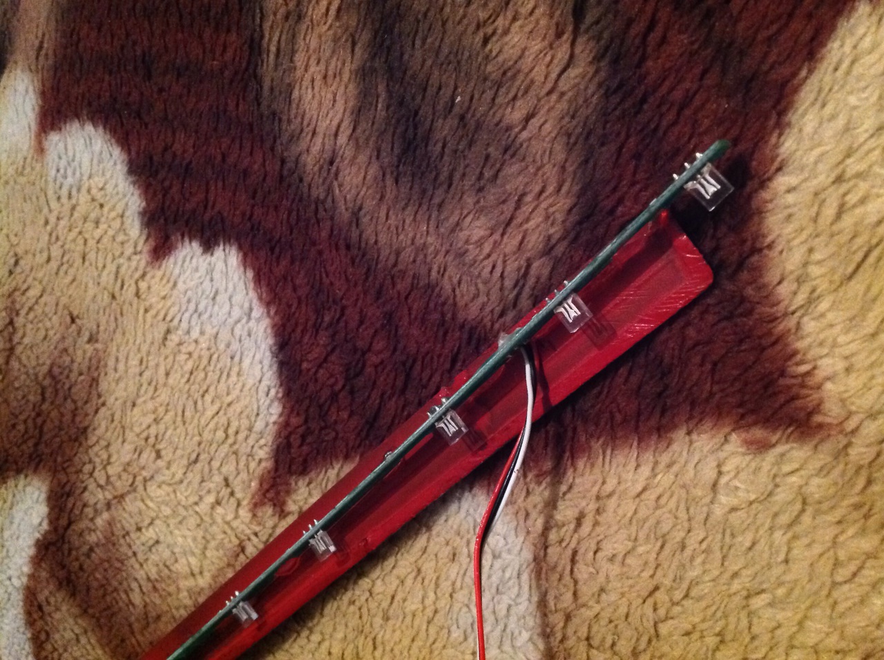

Van egy ledsorom amit egy usbs ledes billentyuzetbol szedtem ki.
Most ezt szeretnem megoldani hogy ra tudjam kotni a pc tapra es egy kapcsoloval vagy gombal tudjam allitani hogy pirosan vagy keken vilagitson. Valami otlet?
Elore is ooszonom!
(#) kadarist válasza trickentrack hozzászólására (») Jan 21, 2015 /
Ellenállások vannak azon a nyáklapon?
(#) trickentrack válasza kadarist hozzászólására (») Jan 22, 2015 /
Vannak
(#) jelod hozzászólása Jan 22, 2015 /
Köszönöm a választ!
(#) kadarist válasza trickentrack hozzászólására (») Jan 22, 2015 /
Azokat a kivezetéseket különböző kombinációban kösd 5V-ra és figyeld a fényeket.
Okés!

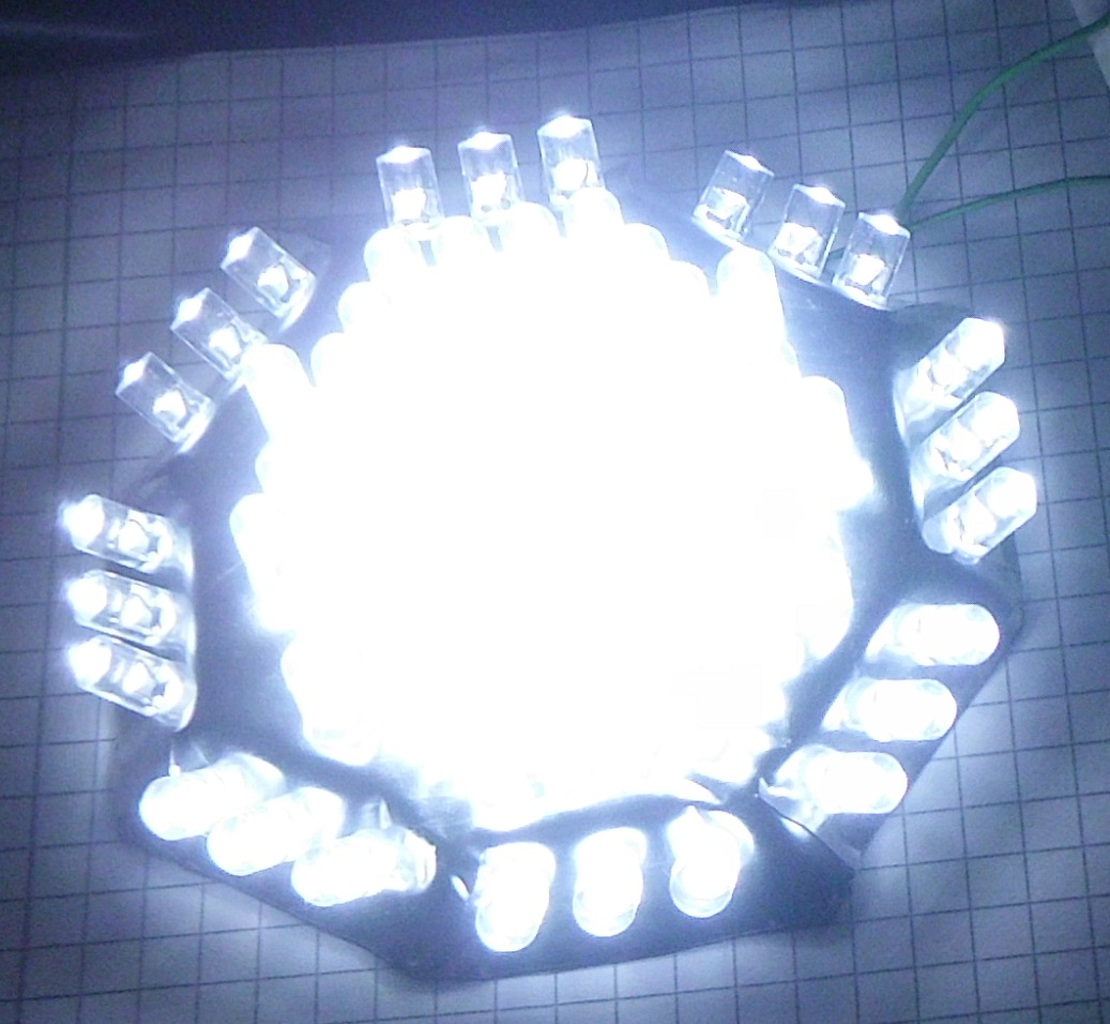

(#) dante01 válasza (Felhasználó 13571) hozzászólására (») Jan 22, 2015 /
12mA-el hajtottam meg egyenlőre,természetesen áramkorláttal,biztosítékkal. Így pont 300Volt került a 97 darab ledre,de már így is elég a fényereje.

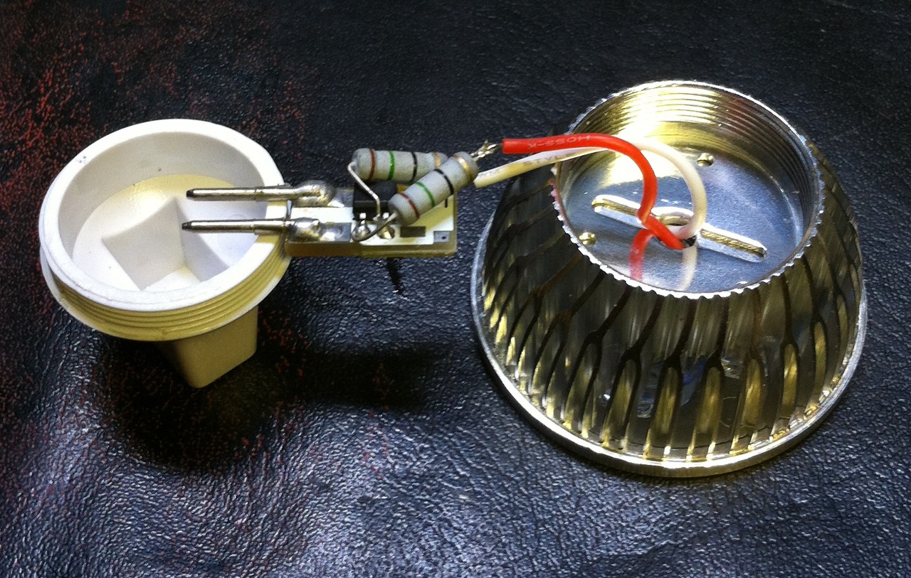

(#) hotib hozzászólása Feb 25, 2015 /
(#) nedudgi válasza hotib hozzászólására (») Feb 25, 2015 /
Azon a kis fekete kockán van típusjelzés?
(#) hotib válasza nedudgi hozzászólására (») Feb 25, 2015 /
Van, de most nem tudom megmondani mi, még volt 2 fotó, de azok vacakok lettek. Ennél is vacakabbak... Holnap megírom.
Egyébként (szerintem) sima graetz híd, aminek a + és - lábára van forrasztva a 2 ellenállás. Amik még melegedtek is, mert kipróbáltam mielőtt szétszedtem. Hétfőn érkezett.
Nagy valószínűséggel bóvli. Ha graetz, reklamálj az eladónál, minimum 1$ engedményért darabonként. Ha nem, negatív értékelés mehet az árura. Ha más IC, akkor még lehet áramgenerátor. Linket tudsz mutatni?
A hozzászólás módosítva: Feb 25, 2015
Link az eladóhoz. Szerintem egyértelműen bóvli, áramgenerátorba minek ekkora ellenállat? Se induktivitás, se dióda, csak egy 4 lábú holmi, vagyis szerintem graetz. Meg a 2db kb. 2W ellenállás.
