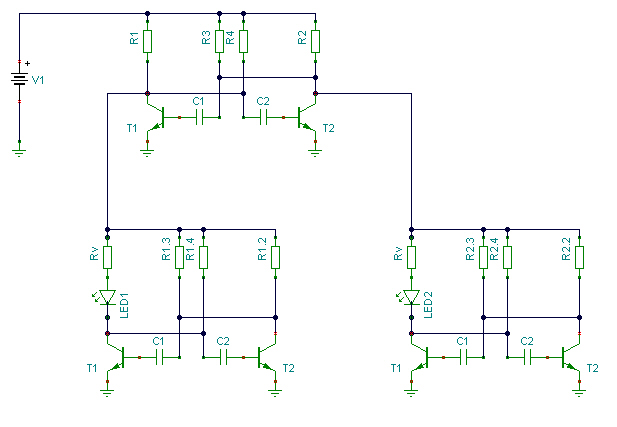

(#) deguss válasza vanzerr hozzászólására (») Máj 16, 2006 /
Mit szólnál két (ill 3) astabil multivibrátor "egymásba ágyazásához"?
Egyszerűen szólva, egy egyszerű multivibrátor (lsd. feljebb) ami NEM a LEDeket, hanem EGY MÁSODIK multivibrátor TÁPJÁT kapcsolgatja. Ha a Q-n + van, az villogtat egy LED-et. És ha a Q' van + akkor meg megy egy másik multivibrátor ami meg egy másik ledet villogtat. Így meg lehet csinálni, szerintem működne is.
Értitek, hogy gondolom, vagy rajzoljak egyet? Nem biztos hogy magyarázni jól tudok...
Íme:

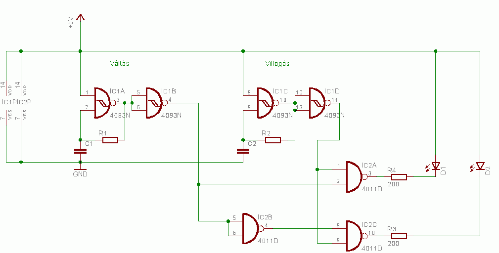

(#) MaSTeRFoXX válasza vanzerr hozzászólására (») Máj 16, 2006 /
Na kész az enyém.
(#) MaSTeRFoXX válasza MaSTeRFoXX hozzászólására (») Máj 16, 2006 /
Nem mikrovezérlős lett...
A c1-R1-el állítod a "felváltás" sebességét
a c2-r2-vel pedig a "villogások számát" vagyis a frekvenciát
Egy kis ügyességgel be lehet lőni "a 4 villogást, és utána váltást"
(#) vanzerr válasza MaSTeRFoXX hozzászólására (») Máj 16, 2006 /
És a rajz elején az a "IC1PIC2P" mit jelent? (mondtam hogy ez nekem magas!)
Az a tápfeszültésg lábakat jelenti, az IC 7-es lába a GND és a 14-es a +5V. A kapcsolási rajz tervező rajzolja így
Az enyém kicsit összetetetteb, és több az alkatrészigénye is, de minden állítható... És ha pl. tanulás céljából építed meg, ez se rossz...
JA bocs akkor fogom, az R1-C1, illetve az R2-C2 értékekre mit tippelsz?

(#) Norberto válasza deguss hozzászólására (») Máj 16, 2006 /
Najólvaaaaaan TEEEEEEE
Hát ez 3 áramkör, te meg először 2-ről beszéltél
Ha 3-at mondasz, egyből tudom, hogy te is erre gondoltál
De lényeg az, hogy így egyből világos lett
Nameg egyszerű...3-al én is meg tudtam volna építeni...
Ha jól tudom akkor az időállandót a T=0.63*R*C képlettel lehet kiszámolni. (javítsatok ki ha nem... ) 1µF és 1MOhm jó közelítéssel 1sec-időzítést okoz. De ha az ellenállás helyett trimmert raksz bele, akkor be tudod kényelmesen állítani
Tehát akkor a váltáshoz 4x akkora időállandó kell mint a villogáshoz, hogy közben tudjon 4-et villanni.

(#) deguss válasza Norberto hozzászólására (») Máj 16, 2006 /
Te nem változol!
Hát pontos kapacitásokat/ellenállásokat nem tudok mondani, kicsit olyan "tápfüggő" és "alkatrészfüggő" is a dolog. Szerintem - ha van rá lehetőséged - próbáld ki próbapanelon...
Rv = Ub / 10-20mA
R1,R2 kb. 1k | Rx.3,Rx.4 kb. 47k, C1,C2 470nF-10µF igény szerint. (elkónál polaritás ACHTUNG!)
(#) MaSTeRFoXX válasza deguss hozzászólására (») Máj 16, 2006 /
Nem akarok kötöszködni... de ha R1-és R2-nek 1k-t raksz be akkor fog elég feszültséget kapni a másik 2 multivibrátor?

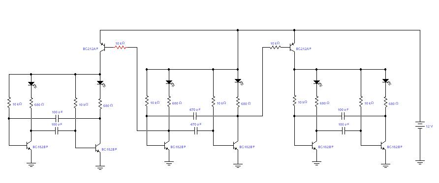

(#) _JANI_ válasza MaSTeRFoXX hozzászólására (») Máj 18, 2006 /
Lehet hogy így kicsit szerencsésebb az elrendezés. [off] természetesen a fölösleges alkatrészeket nem kell beépíteni.[/off)

(#) deguss válasza MaSTeRFoXX hozzászólására (») Máj 18, 2006 /
Teljesen jogos, ez nem kötözködés. Elkerülte figyelmemet. Kösz hogy szóltál. És köszönöm Jani barátomnak a javítást!
