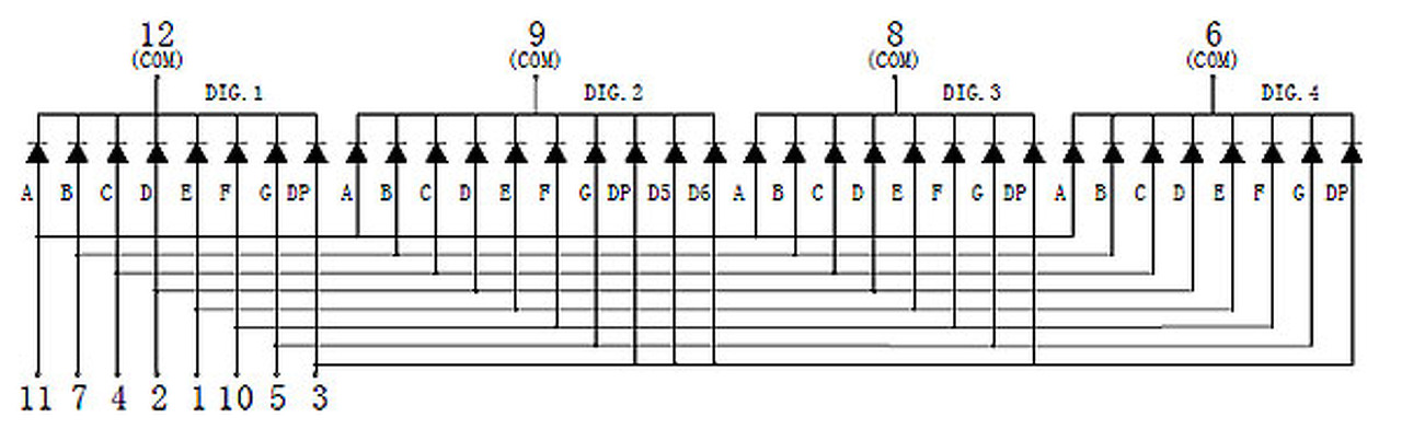

(#) Mzolee hozzászólása Júl 8, 2015 /
Nagy méretű órát szeretnék készíteni.
Adott egy óra amelyben egy "5641-es" 4 számjegyű közös katódos LED kijelző található (mellékeltem a képét és a kapcsolási rajzát)
Meg tudom-e oldani tranzisztorokkal 4x7 tehát 28db külső szegmens meghajtását?
Mielőtt belemerülnék a multiplex témába egy igen vagy nem válasz sokat segítene. Ha igen akkor 28 vagy 12 db meghajtóra lesz szükségem?
Köszöntem előre is!
(#) lóri válasza Mzolee hozzászólására (») Júl 8, 2015 /
Ezt nem értem, szerintem hét szegmenst kell meghajtanod, ennél amit feltettél, plusz négy common lábat, amivel kiválasztod, hogy melyik digit világítson. Vagy én értettem félre a külső szegmens dolgot. Esetleg az adott óra rajzát lenne jó látni.
(#) lóri válasza lóri hozzászólására (») Júl 8, 2015 /
Vagy, ha ezt akarod az óra nélkül meghajtani, akkor kell 7 tranzisztor a szegmensekhez, 1 a tizedespontokhoz, 4 a digitekhez, tehát megoldható.
(#) Mzolee válasza lóri hozzászólására (») Júl 8, 2015 /
Hát az óráról még nincs rajzom csak fényképem.
Készítek sok ledből álló szegmenseket amiből ugye 28 db kell. De nekem a kis kijelző helyett a saját nagy szegmenseimet szeretném meghajtani azzal a jellel amit az óra küld a gyári kijelző lábaira.

(#) proba válasza Mzolee hozzászólására (») Júl 9, 2015 /
Minden megoldható, annyi módosítással,az eredetinek közös anódosnak kell lenni. Ha a kijelződ nagyobb feszültségről megy mint az eddigi, akkor minimum 4 plusz tranzisztor is kell, a szintillesztés miatt.

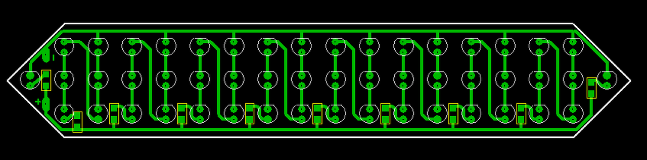

(#) Mzolee válasza proba hozzászólására (») Júl 9, 2015 /
Feszültség az tulajdonképpen mindegy is mert hálózatról lesz táplálva a cucc.
Szegmensenként 50db LED kerül beépítésre amit 6-os csoportokra osztottam persze ez könnyedén megváltoztatható, minden javaslatot szívesen fogadok. Egy szegmens duplázva lenne mert az óra két oldalas lesz. Így a meghajtónak szegmensenként 100 LED-et kell meghajtania. (5mm diffúz)

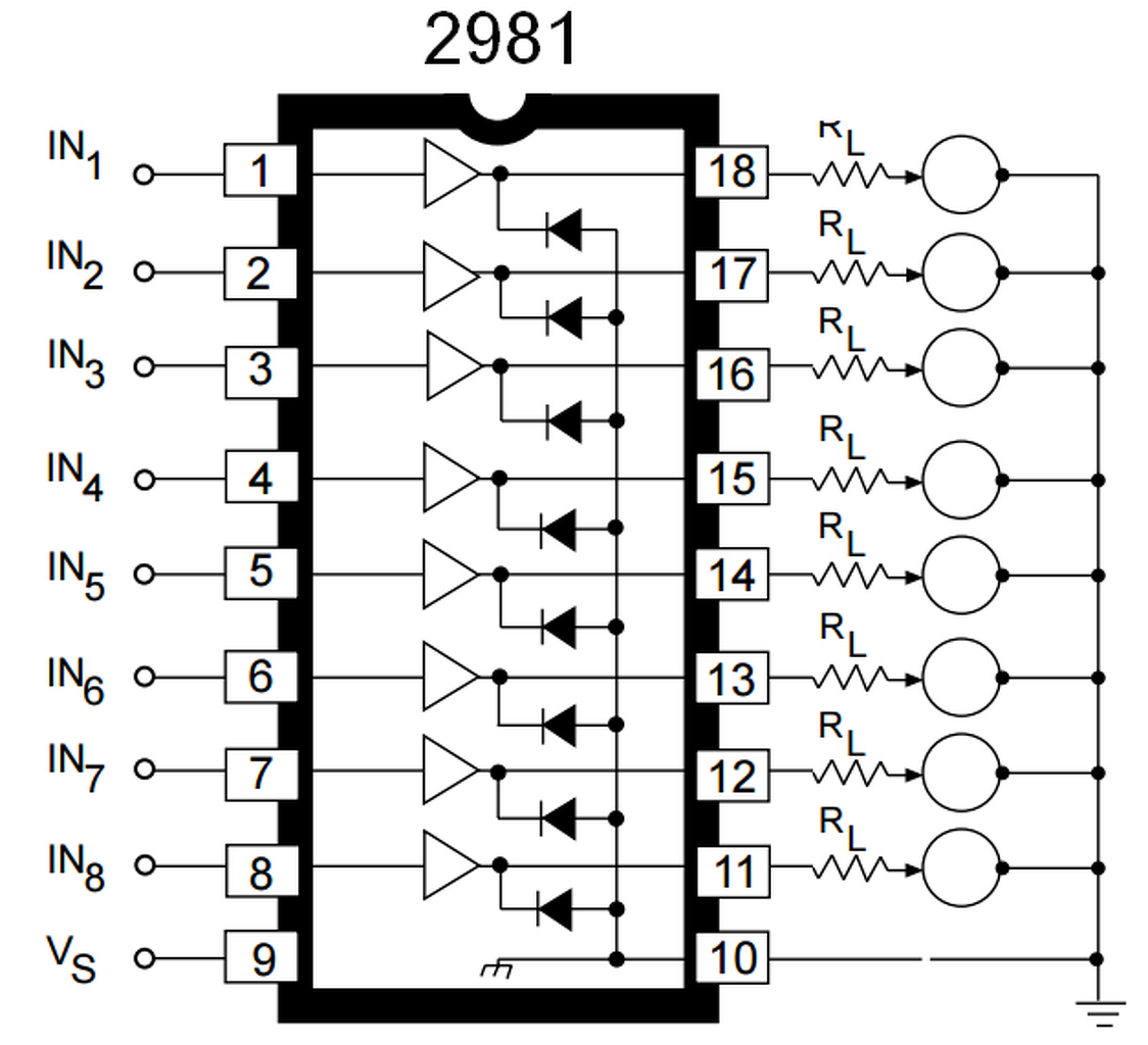

(#) proli007 válasza Mzolee hozzászólására (») Júl 9, 2015 /
Hello! A meghajtónak neminvertálónak kell lenni. A szegmens oldalra megfelel az UDN2981 (az ábrán a jobb oldal helyettesíti) digit meghajtónak, meg négy kaszkód fokozat (baloldali rész).
(A Led-eket itt külön-külön modelleztem. Mert a digit meghajtónak akkor kell vezetni, mikor L szint van, a szegmensnek, meg amikor H.)
(#) Mzolee válasza proli007 hozzászólására (») Júl 14, 2015 /
Nem nagyon értem a lényeget. Digit technikai ismeretem nem sok van. Szóval azt tudjuk, hogy a fent mellékelt kijelzőt hajtja meg egy AVR. Ha van nekem 28db 10x5 ledcsoportból álló szegmensem - rajza és feszültségérték a kép szerint - akkor mit hogyan kössek? Betettem mindent ide. A webshopban az van írva az UDN-ről, hogy 50V/500mA, na nekem 16V kell és 300mA szegmensenként. Tudnál segíteni még?
A hozzászólás módosítva: Júl 14, 2015
(#) Vfr72 válasza Mzolee hozzászólására (») Júl 14, 2015 /
50V/500mA határérték, ha jól megnézed az adatlapot, akkor látod, hogy 5V-tól, 50V-ig lehet használni az IC-t. Vigyázz, mert az IC kimenete invertált, tehát +TTL bemeneti szintre a kimeneten alacsony szint lesz. Az 500mA a megengedett legnagyobb terhelőáram, természetesen lehet kisebb, sőt... Hajtsd a UDN-t 16V-ról, a csatornák kimenetén ~1,5V-al kisebb lesz a feszültség (szaturációs feszültség), tehát a kimeneten ~14,5V lesz. Ennek ismeretében és a LED-ek nyitüfeszültségének és a tervezett áram ismeretében már ki tudod számolni az előtőt ellenállás értékét. Ha ez megvan, akkor "PUI" törvényt alkalmazva ki tudod számolni az ellenállás teljesítményét is.

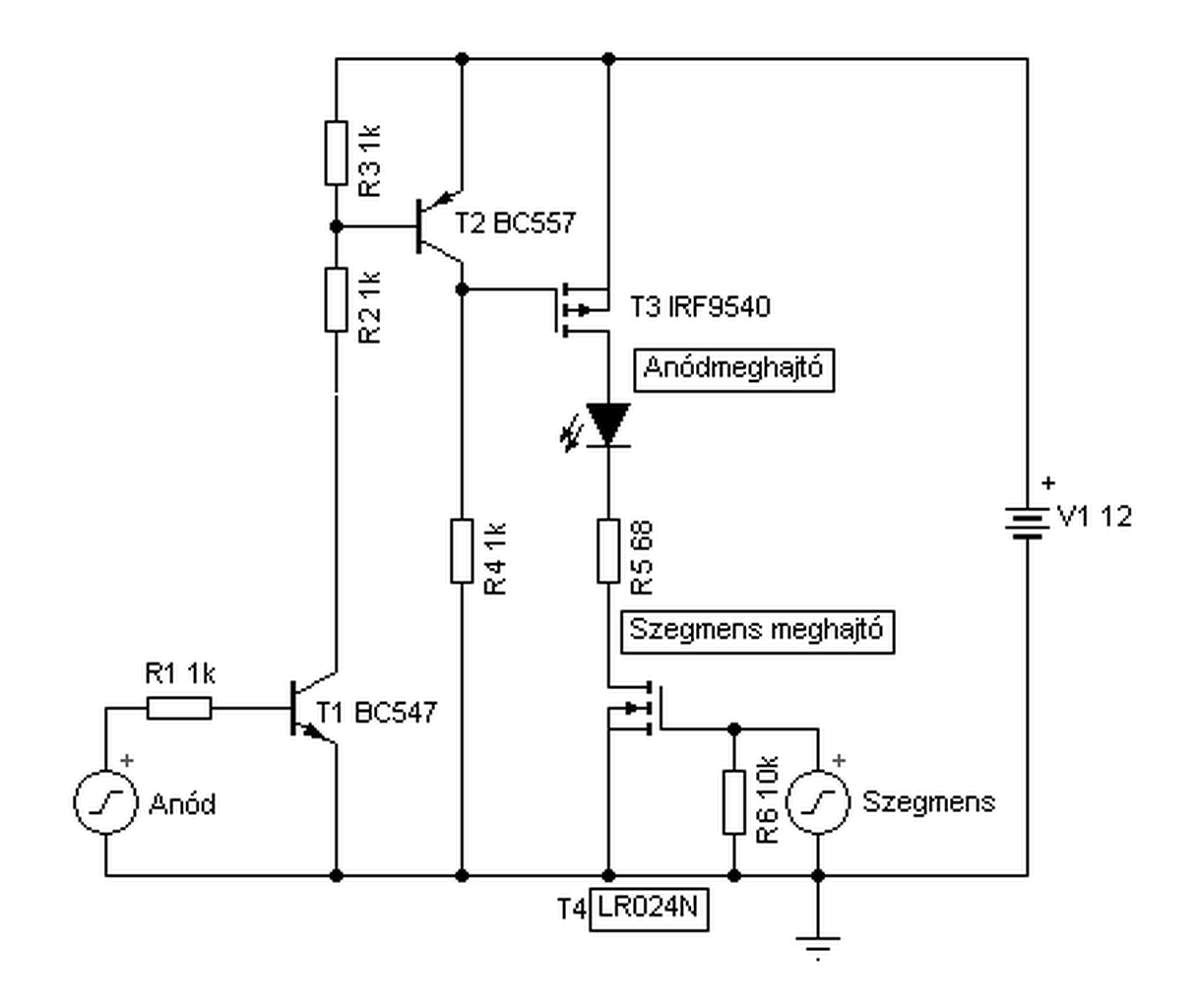

(#) proli007 válasza Mzolee hozzászólására (») Júl 15, 2015 /
- Amit belinkeltél, abból az látszik, hogy az eredeti Led kijelző, közös katódos. Vagy is egy szegmens akkor világít, mikor az AVR szegmens kimenete magas szinten van, miközben a hozzá tartozó katód kimenet alacsony szintű. Ezt kell a továbbiakban is követni, csak a feszültség szinteket kell emelni a kijelződ miatt. Ha az egyedi kijelződet kijelződ közös katódos kiépítésben valósítod meg, akkor a meghajtónak nem szabad invertálnia.
- A 2981 adatlap szerint nem invertál. (Ellentétben azzal, ahogy Vfr72 arja) Tehát ha az AVR szegmens kimenete magas szinten van, az UDN kimenete is magas szintű lesz, csak pld. 12V-on. Ez az egy IC-tok meghajtja mind a 7 szegmenset. Ha 50 Led lesz egy szegmensben és 5-ösével kapcsolod sorba, 20mA a Led-áram, akkor 10*20mA=200mA kell egy szegmensnek.
- A közös katód meghajtó sem invertálhat. Vagy is ha az AVR katódmeghajtó kimenete alacsony szintű lesz, ennek kimenetnek is alacsony szintre kell váltania. Ezt meg is oldja a BD139/B140-es páros, amiből négy darabot kell építeni. A móka annyi, hogy amíg a szegmens kimenetnek 50 Led-et kell meghajtania, addig a katód meghajtónak 7*50-et legrosszabb esetben. Tehát annak nem 200mA, hanem 1,4A terhelhetőségűnek kell lenni. Mivel az AVR maximum 20mA áramot szolgáltat (ha jól tudom), a fokozat áramerősítésének illik minimum 70-nek lenni. Így célszerű BD441/442 párost használni, mert annak 1,4A áram mellett 100-as bétára lehet számítani. Így 14mA bázisárammal "beéri". A 470ohm bázisellenállás helyet 220ohm-ot használni.
Ennek a fokozatnak a maradék feszültsége, kb. 1..1,5V lesz, amit figyelembe kell venni a Led előtét ellenállásainak (és tápfeszültségének) számításánál. (Mellesleg nem írtad a Led-ek nyitófeszültségét.)
De talán célszerűbb a Led-ekből, közös anódos kijelzőt készíteni..
- Ekkor mind két meghajtónak invertálni kell. Így a szegmens meghajtáshoz, elég egy-egy logikai szinttel vezérelhető Fet. (Ez 7 darab, de használhatsz ULN2803-as meghajtót is.)
- Az anód meghajtásánál is invertálni kell, így az ábra szerinti 4db. áramkört kell kialakítani.
- Az egyszerűség kedvéért itt csak egy Led-et és előtét ellenállást ábrázoltam. De ez elviszi mint a 7*50db Led-et is. Ebből a fokozatból digitenként egy-egy, vagy is 4 db. kell.

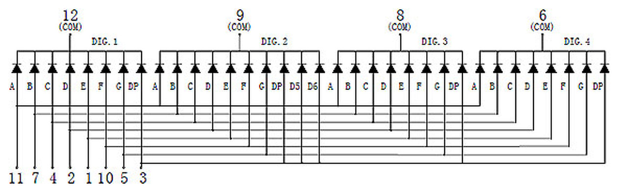

(#) Mzolee válasza proli007 hozzászólására (») Júl 24, 2015 /
Na megjött az óra össze is raktam szépen megy is Itt mellékelem a kapcsolási rajzát, mostmár eggyel előrébb vagyok. A szegmensek lábai szépen kilógnak a panelből hátul 4mm-t úgyhogy azokra fogok majd forrasztani. Csak annyi eszem nem volt, hogy mikor júl 9-én mondtad a meghajtó IC-t abból nem rendeltem rögtön; eddigre már az is megjött volna lehet.
Helyemben mit próbálnál ki így hétvégén amíg nincs meg az ULN? Bipolár tranyóim vannak itthon sokféle, FET nemnagyon.
(#) Csupasz válasza Mzolee hozzászólására (») Júl 24, 2015 /
Az ULN egy darlingtonmező, nézd meg a felépítését, és ha van cuccod hozzá, egyesével is felépíthető. ( ha nagyon építgetni akarsz)
