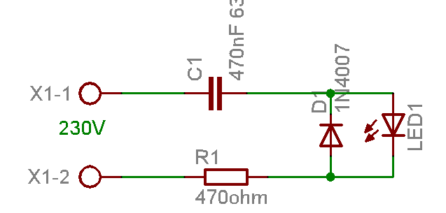

(#) duke válasza _JANI_ hozzászólására (») Dec 6, 2005 /
A 470 ohmos ellenalasra miert van szukseg ?
Nem lenne egyszerubb,kisebb mondjuk 100 nF-os kondit hasznalni ? Egy ledet meg talan az is elvinne es a felepo csucs aram igy joval kevesebb ideig terhelne a ledet.Mert rovid ideig 325 volt kapcsolodik a ledre.Erdekes lenne kimerni egy oszciloszkoppal hogy tenylegesen milyen feszultsegek es mennyi ideig erik a ledet.
Ezenkivul ha jol gondolom 400 voltos kondezator is elege volna,csak mert olcsobb.
(#) _JANI_ válasza duke hozzászólására (») Dec 6, 2005 1 /
A rajz, amit közzé tettem az egy biztosan működő változat, és 100%-ban megépíthető.
Módosítani, átalakítani lehet! De azt mindenki csak a salyát felelősségére tegye meg!
A
„470 ohm”
-os ellenállás a LED áramkorlátozó ellenállása. A
„100 ohm”
-os meg a töltődiódát védi a be és kikapcsoláskor keletkező nagy áram-feszültség impulzustól.(Ennek főleg relé vagy mágneskapcsoló melleti alkalmazáskor van szerepe.)

(#) MaSTeRFoXX válasza szabi83 hozzászólására (») Márc 18, 2007 / 1
Csak azért hogy rálicitáljak:
Költséghatékony verzió, az egyik elosztóba van beépitve nálam, lassan 5 éve megy éjjel nappal.
A kondi az 470nF/630V

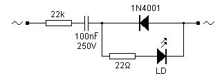

(#) ranger007 hozzászólása Júl 8, 2007 /
Szép napot. Nekemis nagy álmom,h a Led-et 230V-ról üzemeltessem minél 1xübben,és találtam ezt a kapcsolást,ami 1 Lednél jó is, de mit kéne változtassak,ha több ledet szeretnék rákötni?
Kép: Hivatkozás

(#) ferci válasza ranger007 hozzászólására (») Júl 8, 2007 /
1., a 100 µF a rajzon remélem 100 nF lesz... különben füst...
2., Ellenpárhuzamosan beköthetsz több ledet is, így mindegyik félperiódusban világít az egyik sor és a másikat megvédi... és nem kell se graetz, se antiparalel dióda.
(#) ranger007 válasza ferci hozzászólására (») Júl 8, 2007 /
nano persze,csak ewb-vel elírtam. Én szeretnék ragaszkodni ehhez a kapcsoláshoz,ezért is kérdeztem,h mit kell esetleg rajta átalakitani,ha esetleg 30db ledet szeretnék vele üzemeltetni?
Így. 2 x 15 db.
Arra vigyázz, nehogy kontakthiba legyen, de mindegyik sorral köss sorba egy 1N4007-et a biztonság miatt... lefelejtettem.
(#) ferci válasza ferci hozzászólására (») Júl 8, 2007 /
Javítva.
Értem.A Rajzodról a Greatz híd direkt maradt le? Vagy nemis kell? Asszem elveszitettem a fonalat
(#) dpeti válasza ranger007 hozzászólására (») Júl 8, 2007 /
direkt maradt le szerintem, mert fél periódusig az egyik led hármas, a másik fél periódusban a másik világít
