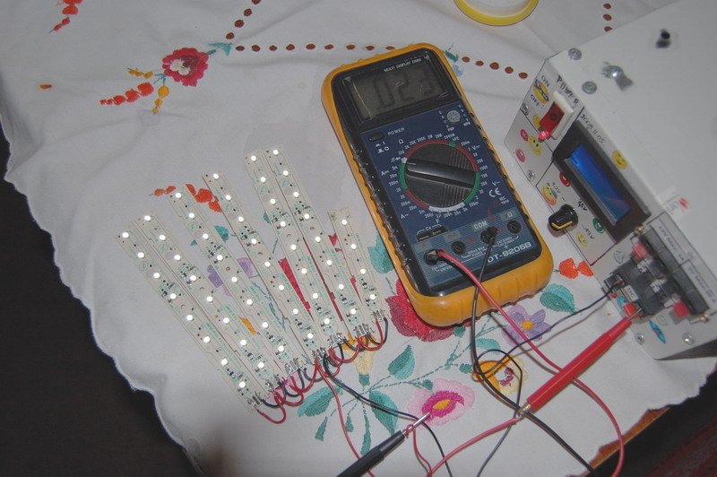

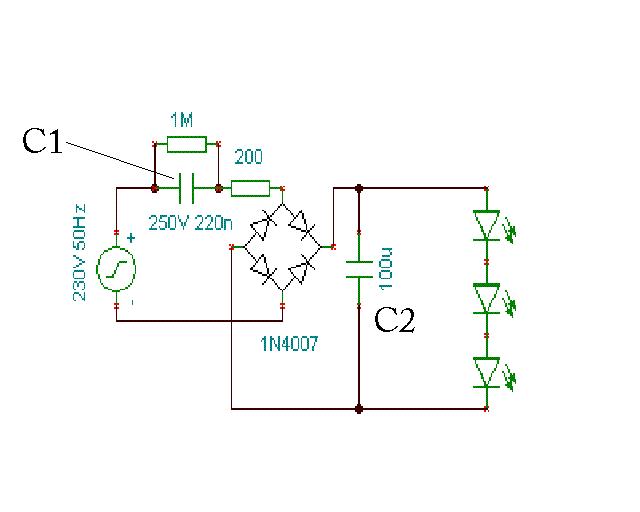

(#) Baxi válasza ldjanos hozzászólására (») Dec 20, 2009 /
Hi
Na nekiültem összerakni, csak elakadtam.
A C1 vagy a C2 értékét kell számolnom?
Ha jól gondolom akkor nekem 14v és 0,23mA kell a 230v-ból.
Tehát 230V/0,23A=1000ohm, és 1Kohmnak megfelelő reaktanciájú kondi kell nekem amit a Xc=1/(2*Pi*F*C) képletből tok meg.
Gondolom ez a C1 értéke lesz.
A C2 -őt, miből vagy hogy tudom kiszámolni, meg mit csinál az ott?
Bocs hogy ennyit kérdezősködök.
(#) gg630504 válasza Baxi hozzászólására (») Dec 20, 2009 /
C1 állítja be az áramot.
Ez hogy jött ki? A normál LED 20 mA-es, a biztonság kedvéért most 15 mA-rel számolok. 0,23 mA áramerősségnél feleslegesen kicsi lenne a fényerő.
Igen.
U = 230 volt.
I = 0,015 amper.
R = 15333 ohm.
C1 = 207 nF, de ami a közelében van, 220 nF.
A lüktető egyenáramot simítja, hogy a diódák fénye ne villogjon. A rajzon szereplő 100 mikrofarad ( elektrolit ) kondenzátor megfelelő.
A C1 hálózati zavarszűrő típusú legyen.
A C2 és a diódák polarizáltak, csak egyik bekötési irány jó.
(#) Baxi válasza Baxi hozzászólására (») Dec 20, 2009 /
A C2 megvan, csak el kelet volna olvasni
(#) Baxi válasza gg630504 hozzászólására (») Dec 20, 2009 /
Köszi a választ
A ledek 14v -ról 230mA vettek fel.
Azért írtam 0,23A-ert, vagy az nem jó?
A 0,0015 A honnan van, azaz mért kell evvel számolni?
Választ előre is köszi.
Először 0,23 mA-t, azaz 0,00023 A-t írtál. Erre írtam, hogy az kevés. Normál LED-et feltételeztem, annak ajánlottam a 15 mA-t, azaz 0,015 A-t.
Most 230 mA-t, azaz 0,23 A-t írsz.
Akkor
R = 1000 ohm, ahogy először írtad.
C1 = 3,18 mikrofarad.
A LED-eken eső feszültség majd beáll magától a rajtuk átfolyó áram hatására.
C2-t növelheted 470 mikrofarad, legalább 25 voltig.
A képen a műszered nem árammérésben van, hanem a fehér dióda és szakadásvizsgálatban. Legalábbis így látszik.
Ha a zöld 2 amperes méréshatárban van, akkor 0,023 ampert, azaz 23 mA-t mér. Szóval mennyi is az annyi?
, ott volt egy kis vihar, bizti kiment a mA méréshatárnál és hülyeségeket mutatott, azóta már kicseréltem és 230mA vettek fel a ledek 14V-nál.
De mivel ez már kb.: 2-3 hete mértem, rámértem most is.
A 200mA állásban túlcsordult, 20A állásban pedig 0,23 A mutat. Tehát az 230mA.
Köszönöm a segítséget.
