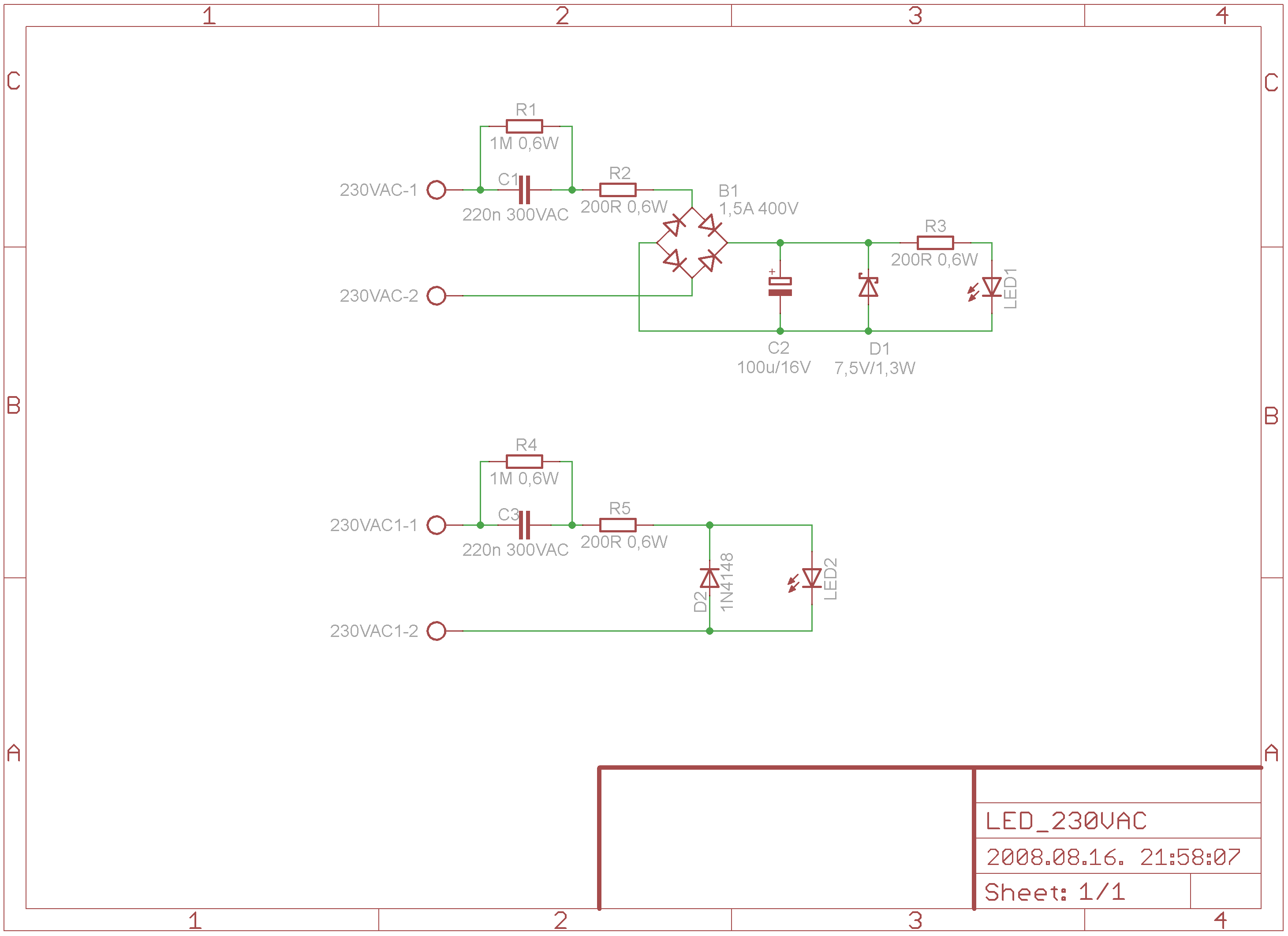

Szia! Csak egyvalamit ne felejts el. Bár a LED fizikailag dióda, de záróirányban max 5V körüli feszültséget visel el. egy-egy soros dióda megvéd attól, hogy felrobbantsd az ellenkező irányú feszültséggel.
(#) Wind-Storm hozzászólása Jún 29, 2013 /
Igen, ennek elkerülése végett kötöttem be a rajzomon látható LED-eket úgy, hogy legfeljebb annyi feszültség érje záróirányban az egyiket, mint amekkora a másik nyitófeszültsége.

(#) crazybob válasza Wind-Storm hozzászólására (») Jún 29, 2013 /
Ha sorba szeretnéd kötni, akkor valami hasonlót tudnék elképzelni.
(#) proli007 válasza crazybob hozzászólására (») Jún 29, 2013 /
Hello! Ha már a szimulátorba rajzoltad, miért nem szimuláltad le? Mit keres egy dióda az egyenirányított feszültség és a váltó között? Mert ebből nagy korom lesz.. (Egyébként a Greatz fordítva van benn.) üdv!
(#) crazybob válasza proli007 hozzászólására (») Jún 29, 2013 /
Nem tudom, hogy mit keres ott az a dióda . A Greatz csak szemléltetés képen tettem fel, mint az egyenirányítás helyét, de igen pont fordítva van bekötve, már én is látom.
(#) _JANI_ válasza Wind-Storm hozzászólására (») Jún 30, 2013 /
Szia! Ezzel a kapcsolással nincs gond. CSAK alkalmazd a kondenzátoros előtétet. Job felső kapcsolás: Link ( Ahogy eredetileg is akartad... ) Így nem lesz melegedő alkatrészed!
A paraméterek kiszámítása sem nehéz. ( Táblazat: Link is segít ebben... ) Csak az Xc értékét kell kiszámolnod a tápfeszültség, a LED-ek nyitófeszültsége és a LED-ek nyitóárama alapján. Példa az Xc kiszámítására: Link. Ne ijesszen meg a képlet. Kis gyakorlással bele lehet jönni.
Ha lehet, próbáld inkább egyszerűsíteni a kapcsolást, ahogy a rendelkezésre álló hely engedi. Ez a kondenzátoros előtét ( normális üzemi állapotban ) igen stabil kapcsolás ad. De néhány alkatrész beépítésével egyes kritikus hibák ( PL: LED áramkörének megszakadása ) is jól kezelhetők. Bár ezen kiegészítők alkalmazása, elsősorban az alkalmazott kapcsolástól függ. Amit te választottál kapcsolást, abban az ellenpárhuzamosan kapcsolt LED-ek védik egymást, mivel a nyitófeszültségük alacsonyabb mint a zárófeszültségük. Egyszerű megoldás ha a villogás nem zavar. ( Mivel ez jelzőfény lesz, ez nem fog gondot okozni. )
Az Xc-vel párhuzamosan kötött 1M ohm -os ellenállást FELTÉTLEN építsd be! Értéke nem kritikus.
Csak a visszamaradó töltést süti ki a kondenzátorból.
(#) _JANI_ válasza crazybob hozzászólására (») Jún 30, 2013 /
Egy újabb gyöngyszemmel lettünk gazdagabbak.
Blokksémánál nem kell kidolgozni a kapcsolást.
De ha kidolgozod azt, akkor ( ha lehet ) legyen jó...

(#) Wind-Storm válasza _JANI_ hozzászólására (») Jún 30, 2013 /
Köszi a tanácsokat.
A BELL értékét amúgy az imént mértem ki, 10K ohmosnak tűnik.
(Ha éppen zárva az áramkör, 24,5mA az átfolyó áram, 22K ellenálláson keresztül pedig 4,7mA áramot mértem.)
Ezt is beleszámítván a kapcsolásba a táblázatban vázoltak szerint simán vonjam le a kondenzátor ellenállásából a csengő kiszámított ellenállását?
(#) Wind-Storm hozzászólása Júl 1, 2013 /
Így nézne ki teljes egészében.
(#) crazybob válasza Wind-Storm hozzászólására (») Júl 2, 2013 /
Szerintem ez így jó lesz. Csak még a kapcsolót kéne beilleszteni. Valahogy így.

(#) proli007 válasza crazybob hozzászólására (») Júl 2, 2013 /
A Greatz megint fordítva van!
(#) crazybob válasza proli007 hozzászólására (») Júl 2, 2013 /
Azóta már rájöttem! Csak már nem hagyta javítani a hozzászólást.

(#) Wind-Storm hozzászólása Júl 2, 2013 /
Ha megszakadna a LED áramkör, az elkó eldurranása ellen milyen megoldások vannak?
A hozzászólás módosítva: Júl 2, 2013
(#) proli007 válasza Wind-Storm hozzászólására (») Júl 2, 2013 /
Hello! Zéner a kondira.. üdv!
(#) _JANI_ válasza Wind-Storm hozzászólására (») Júl 2, 2013 /
Szerintem a te esetedben az egyszerűbb jobb. Lásd példakapcsolás...
Javaslom, hogy ne bonyolítsd a kapcsolást graetz-cel és puffer kondenzátorral. Mert eleve soros a kapcsolás a BELL jelzőcsengővel. S a PONTOS paraméterek csak akkor válnak létfontosságúvá ha ki van élezve ( a teljesítőképessége határán van üzemeltetve ) a kapcsolás. Én azt javaslom, hogy ezt a kis jelzőlámpát úgy méretezd mintha közvetlen 240V AC ról üzemelne! Elég jó a működik kisebb feszültségről is. Baj esetén meg nem okoz gondot a nagyobb feszültség.
Ha mégis a puffreres kapcsolást választod, akkor be kell lőni a kapcsolást. Eléggé egymásra hatnak az üzemi paraméterek. Vagyis a terhelés ( LED üzemi árama és nyitó feszültsége, plusz zéner dióda letörési árama is, ha van, ) a puffer utáni ellenállás értéke, a puffer kondenzátor ÜZEMI feszültségéből (STB), az összes eredő Xc ellenállást kell meghatározni. Kész kapcsolásnál nincs sok számítani való. Csak össze kell rakni az áramkört és kész. Egyedi áramkörnél sajnos végig kell járni az ismeretlen utat....
Ha simán csak a LED-re kötöd a puffer kondenzátort, akkor az nem tudja ellátni a feladatát. Mert a LED nyitófeszültsége nem engedi ( kicsit durván hangzik ) azt túltöltődni. Azaz a nullátmenet idejére nem marad tartalék feszültség vagy energia a pufferben, hogy a LED a váltás ideje alatt is világíthasson. Ezért kell a plusz soros ellenállás a graezt hidas - pufferes kapcsolásnál. PL ebben a kapcsolásba a felső áramkör: Link.
" Ha megszakadna a LED áramkör, az elkó eldurranása ellen milyen megoldások vannak? "
Ez előbbi kapcsolásban a zéner dióda két feladatot lát el. Elsődleges feladata a puffer kondenzátor üzemi feszültségének beállítása. ( Ha jól van méretezve az áramkör, akkor a zéneren alig folyik áram. Igy lehet kicsit csökkenteni a veszteségeket. Mert a zéner letörési árama már veszteség. S indokolatlanul növeli az Xc kapacitás értékét. Kis teljesítménynél még nem okoz túl sok gondot, de érdemes ezzel is számolni nagyobb teljesítménynél. ) A másik feladata a teljes energia levezetése, akkor ha megszakad a LED áramköre. Ezért itt akkora-teljesítményű zénert alkalmazni, ami képes elviselni, akár a tartós MAX letörési áramot is, ha nincs a pufferen terhelés. Megéri kicsit túlméretezni.
