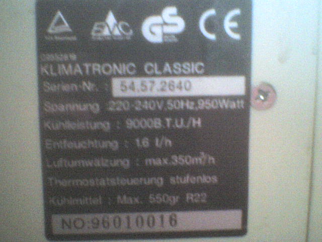

kellene egy kis segitség elméleti szinten. van egy mobil klimám és egy 20m2 szobám, kb 2.5 m es belmagassággal (panel) .a lima teljesitménye 350m3/h. 950W ot vesz fel a hálózatból. arra gyanitok hogy kemnt belőle a gáz mert nem hűti le a szobát, csak kb 2 fokkal. pl. mielőtt bekapcsolaom a klimát 29 fok van, a klima szellőzőjénél a hideglevegő 16 fokos. szerintetek ez normális? szerintem kevés benne a gáz mert jobban kellene hűtenie. R22 es gáz van benne és az adatlapja szerint 550 gr kell bele.

Ez teljesen oké! A 16 foknál hidegebb levegő lenne abnormális. Nincs ezzel semmi baj.
Az R22 ha jól emlékszem a freon, szóval ne bontsd meg a készüléket, mert ha az elszökik, az köztudottan veszélyes!
köszi, de az is normális, hogy csak ennyi hűt? ezt a kilmát kaptam, mielőtt megvettem volna egy új mobilt kb 60 e -ért már kapok, de láttam már 50 ért is (1,9kW). az is ennyit tudnak? -2 fokot a szoba hőmérsékletből?

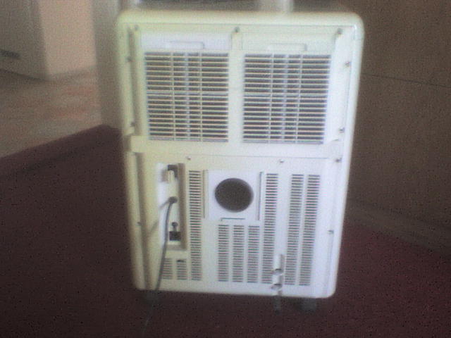

az a érdekes, nem termelődik egy csepp kondenzviz sem (2 óra járatás alatt). csak 1 szobát hűtök, az emlitettet, vagyis szeretném hűteni. a kivezetés meg úgy lett megcsinálva az egyik ablak üvegébe vágattam kört és azon megy ki a 10 cm es cső a szabadba.
Tehát akkor,a vízgöz elvezetése rendben,víz van a tartályában.Ezeknél a kondenzviz lecsöpög lentre ahol a víz áll,azt is felhasználja a gáz visszahűtésére.
Vedd ki a vizes tartályt,és ott valahol probáld megbontani a burkolatot. Kell ott lennie egy réz sprirálnak. kb olyan vastag réz söböl minta fékcsö a kocsiknál. Ha az vízköves akkor ne várj tőle túl skokat. Ha persze áramtalanitsd a berendezést mielőtt hozzányúlsz,és várj egy félorát mert az ott elég forró tud lenni..
ennél van egy kis gumicső a hátúján az alá raktam egy kis edényt a kondenviznek, de nem jön ki belőle semmi, még nem szedtem szét hogy mi is van benne

igy van, nincs benne víz sehol semilyen tartályban
uff, én ltam már vagy 4 fajta mobil klimát és mindnek volt legalább 15 literes víz tartálya.

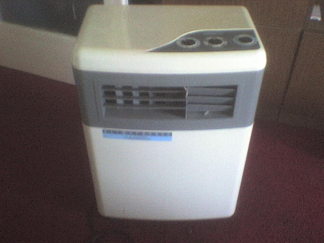

Akkor ezek szerint van olyan mobil klima amihez nem kell viz ?? Tudsz rolla egy képet feldobni,vagy egy márka nevet meg tipust számot? Azt hiszem le vagyok maradva.Én még ilyet nem láttam.

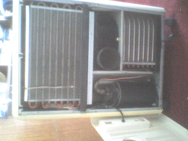

He jól értem, amit fester mond, akkor azért kell bele a víz, amit neked kell beleönteni a megfelelő tartályba, mert a mobilklímába a fizikailag kis helyre nem lehet elhelyezni olyan tisztán léghűtéses hőcserélőt, ami az ott termelődött ~3kW hőteljesítményt el tudná disszipálni. Ennek megoldása képpen a forró hőcserélőre vizet folyatnak ami ott elpárolog/elforr, így a párolgáshővel hűtve a hőcserélőt.
lényegében az ajában áll a víz. Golyo01 tartálynak hely sincs benne ki hagyva ?
hoppsssz! vágom a témát miért kell bele viz már, ma megnézem és lefényképezem, nem tudtam hogy igy működik a cucc, akkor ezért van hogy 10 perc járat után kikapcsol és 10 percet pihen ez csak kb adatok. ez nem mai gyerek. CLIMATRONIK CLASSIC, német klima, minden németűl van rajta, du rakok fel képet, de igy első ránézésre nem láttam tartályt benne csak egy kis csövet a hátújából kilógva és végén dugó, amit kivettem és beleraktam egy edénybe gondolván abból jön kia kondenzvíz. kicsit elfogalt vagyok azért nem foglalkoztam vele annyira. Rendesek vagyok nagyon! és Köszi előre is!
