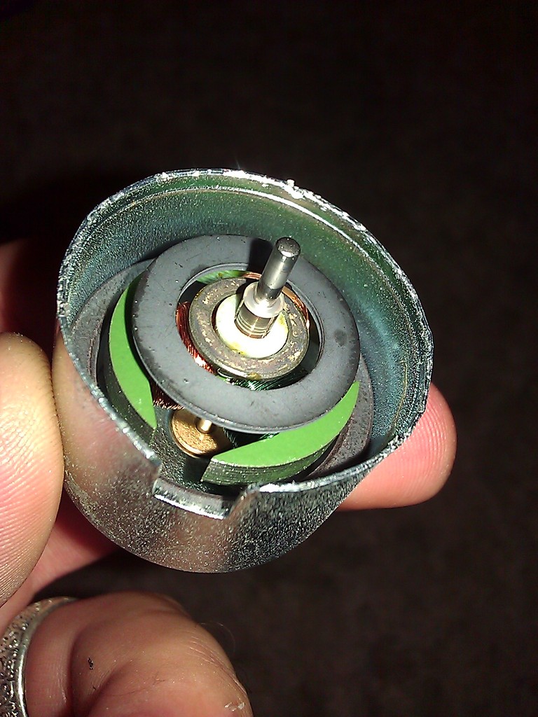

(#) Massawa válasza dave500 hozzászólására (») Szept 17, 2014 /
Gondoltam, hogy magnomotor van benne ( ezt nagyon szerette a Philips meg a Grundig is.. ). Ezzel nem igen fogsz tudni mit kezdeni. Beégtek a kontaktusok ezért megy összevissza.
(#) dave500 válasza Massawa hozzászólására (») Szept 17, 2014 /
Nem összevissza megy, stabilan lassabb!
Egyszer lassabban máskor meg normálisan. Ezt csak a belsö szabályzo okozza, azon meg nem igen tudsz mit állitani.
(#) CHZ válasza Massawa hozzászólására (») Szept 18, 2014 /
Esetleg a beállító trimer érintkezési hibája, vagy forrasztási hiba is okozhatja, a motoráramkörében.
(#) Massawa válasza CHZ hozzászólására (») Szept 18, 2014 /
Ha elektronikus a szabályozás, akkor elvben igen, csak azt nem igen tudom, hogy hogyan lehet azt pontosan beállitani (mert menetközben nem igen férsz hozzá). A gyárban egy célmüszerrel pillanatok alatt megteszik. (A szabályzo elektronika a motorban van)
Ha meg mechanikus (a többség ilyen volt - centrifuga kapcsolo), ott meg csak a kontaktus romolhat el, azzal meg nem lehet semmit kezdeni.
Belehet állítani, csak macerás picit, stroboszkóp segítségével és a lemezjátszót vízszintesen feltámasztva, az alját szabadon kell hagyni, nem egyet állítottam be. Lemezjátszóban nincs röpsúlyos szabályzó , csak elektronikus megoldás van (33/45). Állítgatni sem biztos, hogy kell, forrasztási hiba javítható, trimer tisztítása is segíthet, csak a motor alsó lemezét kell kipattintani.

(#) burgdavid hozzászólása Szept 25, 2014 /
Találkozott már valaki ilyen lemezjátszó motor szabályozással? A hiba az volt (igazából most is csak félmegoldással működik) hogy a motor lényegesen alacsonyabb fordulaton pörgött, mint kellett volna. A tápfeszek rendben vannak. Lényegesen lecsökkentettem az egyes fordulatokhoz tartozó poti+ellenállás értékeit, de a 45-ös fordulatot így sem éri el. Ha ráteszem a tűt a lemezre, vagy dinamikusabb rész jön, lehet látni, hogy mászkál a strobi képe.
(#) burgdavid válasza burgdavid hozzászólására (») Szept 25, 2014 /
Sikerült időközben méricskélni is: a szabályozás működik, mert ha lefogom a motor tengelyét, akkor a tranzisztor jobban kinyit, növekszik a motorra jutó feszültség. A sebességváltásért a vezérlőn belül is egy ellenállás+kondi páros felel. Amit viszont nem értek, az az, hogy a gyári értékekkel miért nem működik rendesen.
Holnap megpróbálom a motor tengelyét megkenni szilikonzsírral, a kommutátort pedig óvatosan megtisztítani, mert olyan mintha a motor nyomatéka nem lenne elég, a szabályzás ellenére sem, erősebben kellene beavatkoznia.

(#) burgdavid válasza Massawa hozzászólására (») Szept 28, 2014 /
Nekem végülis sikerült megcsinálnom.
A motorba lévő IC egy hallos fordulatszám szabályozó, aminek az egyik alapjele a sebességválasztó, a másik a motor fordulatszáma. A motor terheletlenül 2V körüli feszültséget kap a darlingtonon keresztül. Megfogva a tengelyét a szabályozó beavatkozik, a bázison elkezd nőni a feszültség, a tranzisztor jobban kinyit, némileg sikerül korrigálni a fordulatszám esést. Maximálisan 7V-ot ad a motorra, egyrészt hogy ne égjen le, másrészt ennyi esik a tranyón + esik a tápon is, nameg úgyse lenne nagyobb nyomatéka szerencsétlen motornak.
A megoldás végül az lett, hogy a bázisnál lévő 10kohm-ot 20k-ra cseréltem, illetve egy 47kohm-mal felhúztam a pozitív tápfeszre is, így jobban kinyit a tranyó, "meredekebb" a szabályzás. Nameg szilikonolajjal megkentem a motor csapágyait illetve megpucoltam a kommutátort.
A tápegységbe pedig egy "sönt" szabályozó van, ahogy írtátok, hogy terheletlenül ne ugorjon fel a tápfesz (gondolom az IC miatt), viszont nagyobb terhelésen legyen elég áram a motornak. Akkoriban olcsóbb volt mint egy LDO stabkocka

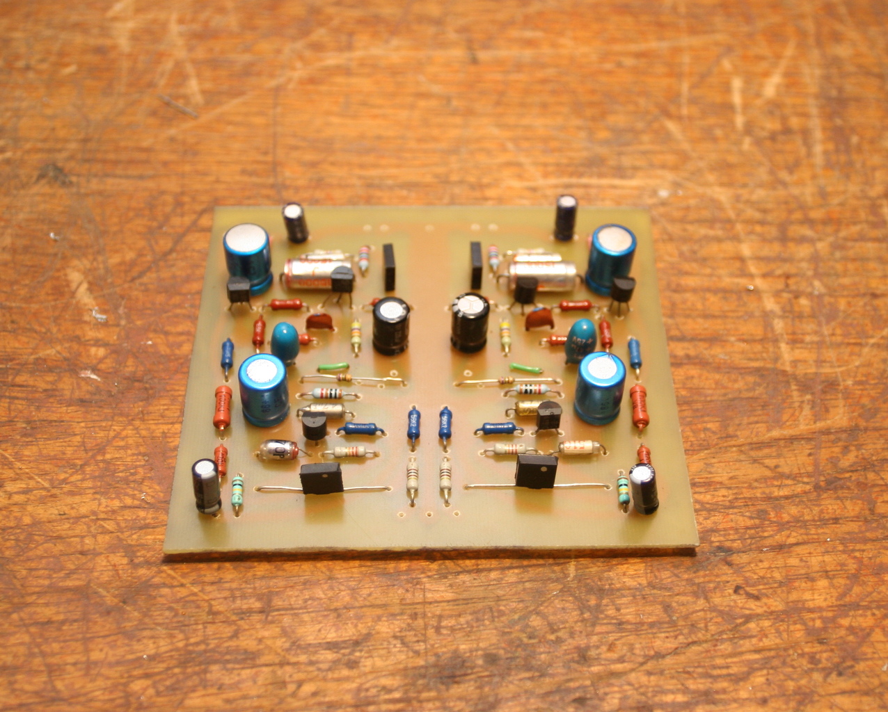

(#) szel.balazs hozzászólása Okt 9, 2014 /
Sziasztok, olyan ügyben érdeklődnék, hogy találtam a neten egy riaa korrektort ami a képen látható formában néz ki csak be van dobozolva. A kérdésem az lenne, hogy így ránézésre milyennek találjátok, hogy fog ezzel szólni a Taya dp-510-es lejátszóm (jó persze, tudom a tűn is nagyon sok múlik, csak gondoltam leírom a lejátszó típusát..)?
Szükségem lenne egy riaa korrektorra, és ezt találtam, de ha tudtok egy megbízható és nem drága darabot valahol (esetleg Ebay vagy más webshop..) akkor szívesen fogadom az ötleteket.
Előre is köszönöm a válaszokat.
Üdv.!
(#) rewox válasza szel.balazs hozzászólására (») Okt 9, 2014 /
Ha nem sokért adják nyugodtan vedd meg, a tayához bőven megfelel. Üdv.
