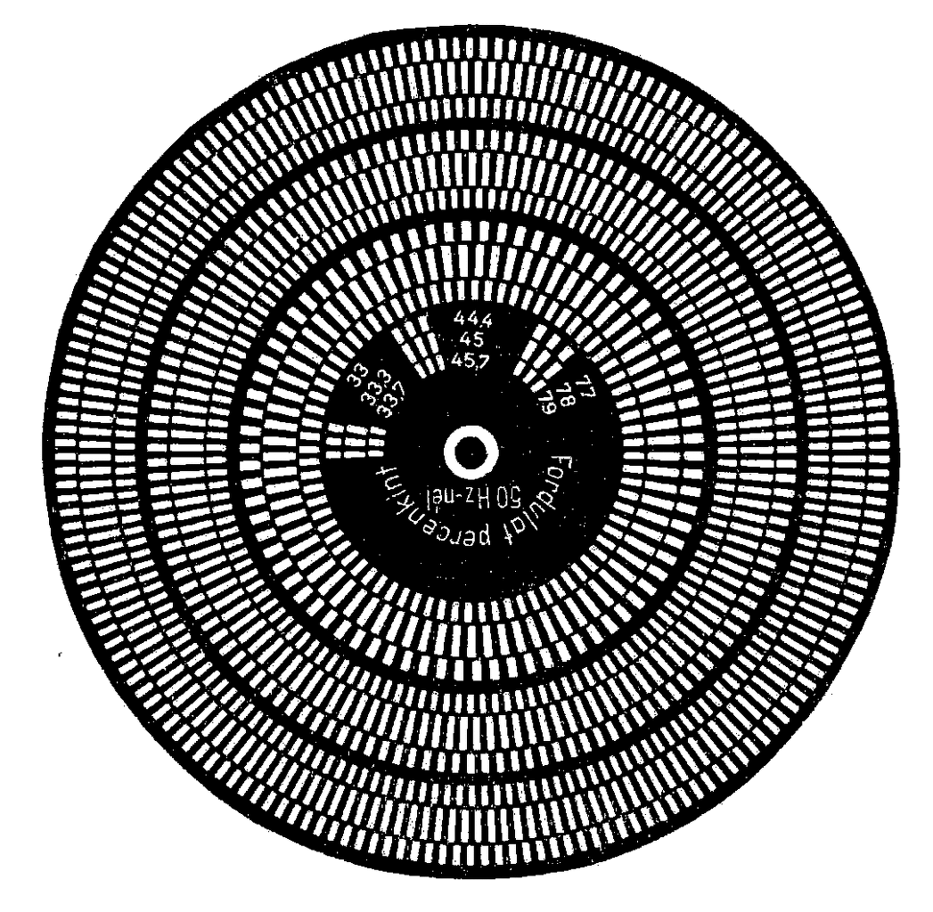

(#) dave500 válasza dave500 hozzászólására (») Szept 16, 2014 /
Újra előjött a probléma! (Mindig amikor jönne egy vevő megnézni, már kész vicc...)
Múltkor beolajoztam, tökéletes volt.. állt kint egy napot, most pedig megint lassú..
Mi lehet a baja?
Philips FT9300
Szíj csere nem segített!
(#) pjg válasza dave500 hozzászólására (») Szept 16, 2014 /
Nem lehet, hogy amerikai. 60Hz-es?
(#) dave500 válasza pjg hozzászólására (») Szept 16, 2014 /
Nem, 220-as dugója van nekije.
De hát trafó+greatz+puffer, szóval hogy 50/60 -egyébként is ez van ráírva nem számíthat, szerintem..
Minden könnyen mozog, minden tisztítva+ olajozva lett, a motor nem akad, tökéletesen forog az is..
Akkor a motor tengelyén a szíjtárcsa két méretű. Lépcsős. a kisebbik átmérő a 60Hz-es a nagyobbik az 50Hz-es táplálás esetén használatos. Szerintem neked a 60 Herces átmérőn van a szíj és 50 Hz-nél ezért lassabban forog a tányér.
A hozzászólás módosítva: Szept 16, 2014
Szétszedtem teljesen, a tárcsa egyben van, nincs lehetőség máshova rakni, sem a motoron, sem a tárcsán! Sik mind a kettő!
Akkor passsssz!
Lassan már én is sik ideg vagyok tőle..
Lemértem, 12 V helyett 10-et kap, de ennek édes mindegy, külső tápról 15V-al is éppen hogy, de lassú. Ugyan úgy pörög 5-15 V között bárhogy. De már kezdem azt hinni, hogy bemesélem magamnak, hogy lassú. Minden esetre egész éjszaka pörögni fog, reggelre hátha "bejáródik"
(#) dave500 válasza pjg hozzászólására (») Szept 17, 2014 /
Eszembe jutott.. ha a kis csigára, ami a motoron van.. tekernék cérnát, vagy bármit, ami egy kicsit növeli a felületet, a sebesség nőni fog, ugye? mert ha kisebb lenne, akkor lassulna.. jól gondolom?
(#) Massawa válasza dave500 hozzászólására (») Szept 17, 2014 /
Milyen motor van ebben a gramofonban. Lehet, hogy DC motor belsö szabályzással, és az dobta be a törülközöt.
(#) Pityu9 válasza dave500 hozzászólására (») Szept 17, 2014 /
Hátha segít: Sebesség beállítás
(#) pjg válasza Pityu9 hozzászólására (») Szept 17, 2014 /
Kicsit feljavítottam.
A hozzászólás módosítva: Szept 17, 2014
(#) dave500 válasza Massawa hozzászólására (») Szept 17, 2014 /
DC motorn van, belső szabályzással!
Akkor megnézem ezt a potis dolgot, köszönöm!
