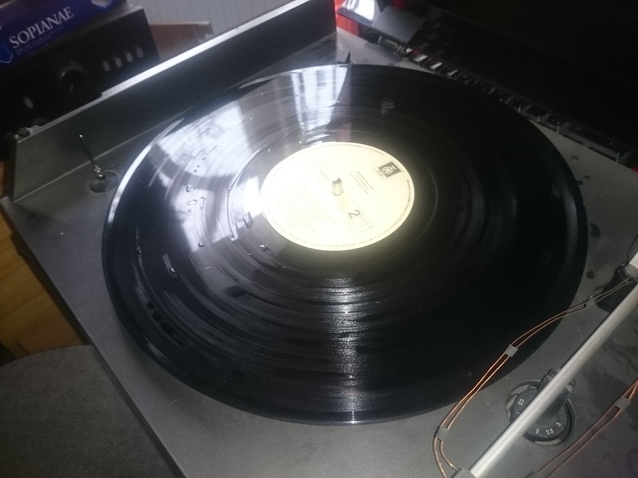

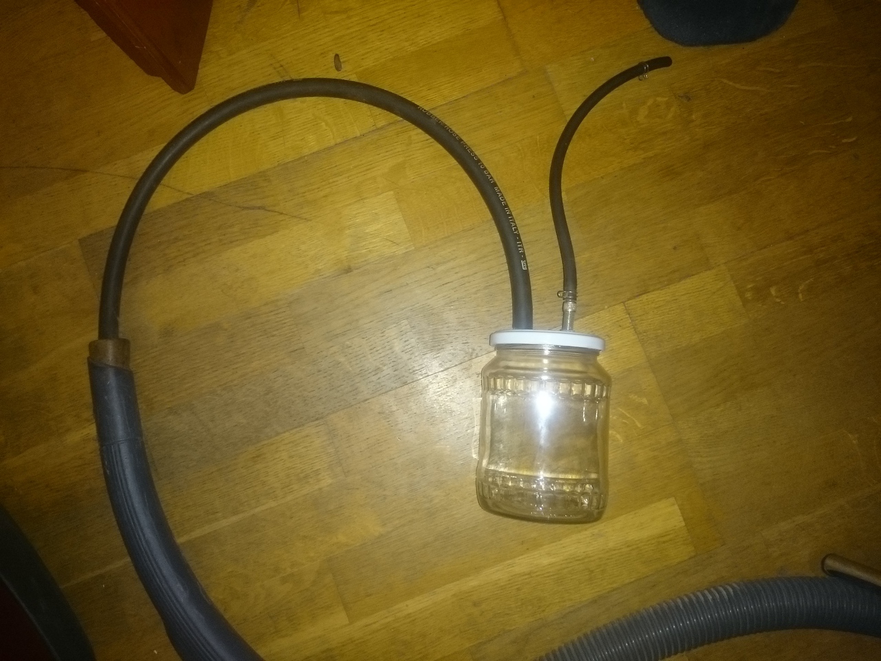

(#) Kispotter válasza Moszkvai hozzászólására (») Dec 8, 2015 /
Nekem nagyon nem sikerült.. Megcsináltam azt a szerkezetet amit te, de egyszerűen nem szívja fel a folyadékot a lemezről.. Nem értem miért..vékony a cső vagy túl vastag nemtudom pedig érezni, hogy szív
(#) zolika60 válasza Kispotter hozzászólására (») Dec 8, 2015 /
Túl vékony a csöved. Főleg az amelyik felszívná a folyadékot. Így a kialakítása sem jó, mert annak a kupakon belül le kéne nyúlnia az üveg fele magasságáig, különben ha megfelelő lesz a keresztmetszet közvetlenül a porszívó csövébe jut a folyadék ami nem egészséges.

(#) Kispotter válasza zolika60 hozzászólására (») Dec 8, 2015 /
Köszi az ötletet. Mekkora keresztmetszetü kellene akkor?? Legalább mint ami a porszívóba megy?? Vagy ha lehet bővítsem mindketőt vastagabra??
A hozzászólás módosítva: Dec 8, 2015
(#) Moszkvai válasza Kispotter hozzászólására (») Dec 9, 2015 /
A lemezhez nagyon közel kell tenni a csövet. Én egy picit ferdére vágtam a csövet, rá teszem a csövet egészen a lemezre és hagyok egy picike rést, hogy ne tapadjon teljesen a lemezhez. Ha kell akkor csinálok róla, holnap egy videót.
Nekem is vékony csövem van. A porzsákot ha kiveszed a porszívóból, akkor nem fogja annyira vissza. Az üveg ne legyen elfektetve, nehogy beszívjon folyadékot, annak pont az a szerepe, hogy összegyűjtse. Porszívóra figyelj mert nagyon fel tud melegedni. Ha van szívóerő beállító a csövön, azt érdemes kinyitni, /ha reteszes/és újjal szabályozni.
(#) Kispotter válasza Moszkvai hozzászólására (») Dec 10, 2015 /
Megköszönném a videót lehet segítene. Nem fektetve volt csak a fénykép miatt volt így. Van állító a csövön is és a porszívón is. Sajnos nekem ha hozzáért ha nem nemszívta fel. A lemezt nem fogja károsítani a gumicső ha hozzáér ügye?? Valmint ha a keverékből kihagyom a Triton x 100-at az nagy baj?? Nemtudtam beszerezni sehol sem..
(#) Moszkvai válasza Kispotter hozzászólására (») Dec 10, 2015 /
Triton-X helyett lehet egy kis mosogató szert beletenni. Attól jobban fog terülni is.
Itt a VIDEO
(#) Kispotter válasza Moszkvai hozzászólására (») Dec 11, 2015 /
Hát ez nemsemmi neked mennyivel könnyebben megy.. Akkor azt mondod vágjam a cső felét ferdére és érintsem rá a lemezre?? Megpróbálhatom csak nem akartam kárt tenni a lemezben ezért nem nyomtam rá eddig.. Nem lesz semmi baja??
(#) Moszkvai válasza Kispotter hozzászólására (») Dec 11, 2015 /
Nem lesz baja. Nekem benzincső van a végén, az nem morzsolódik.
