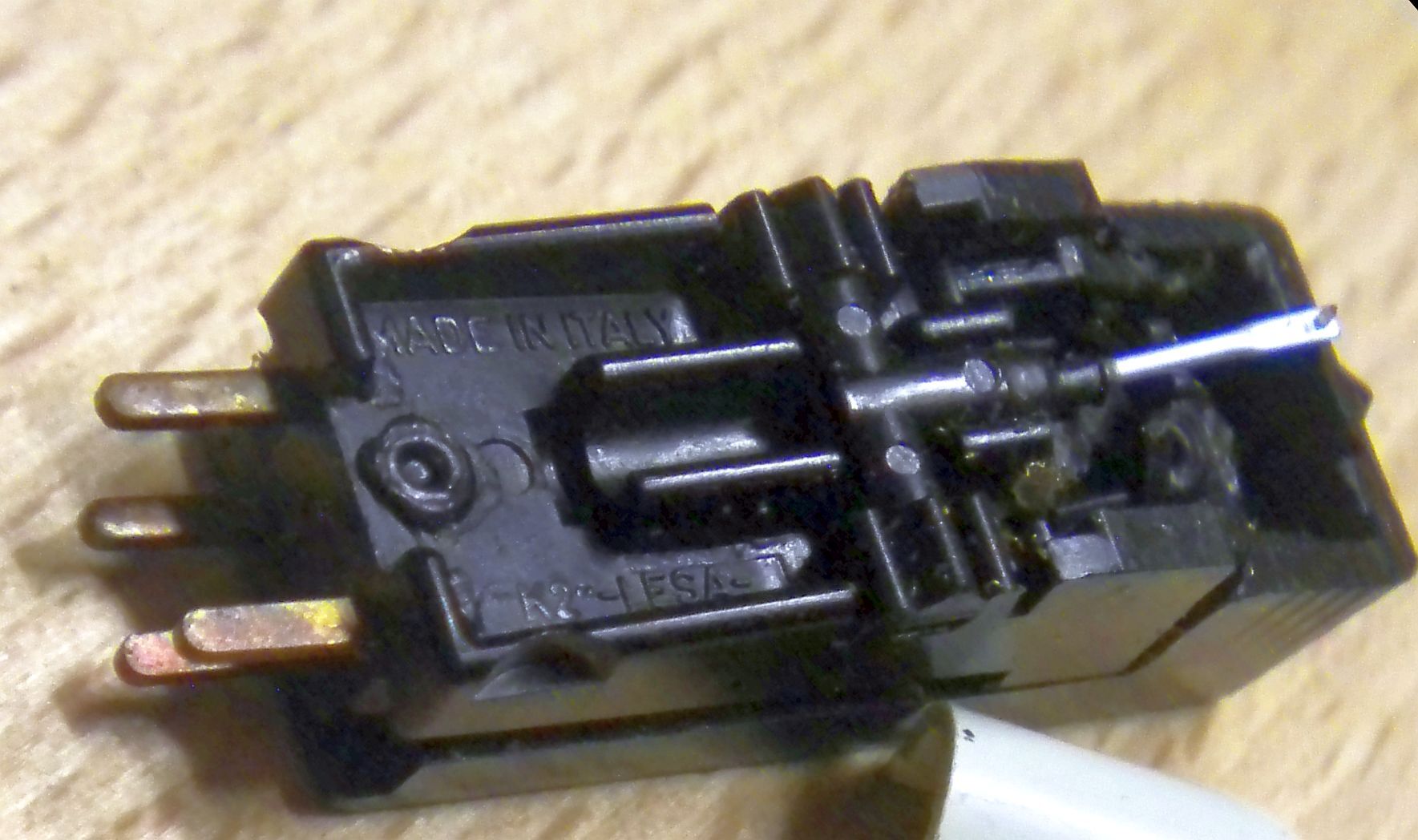

Audio Sonic SC1903 Tű
Olyan kérdésem lenne, hogy adott egy Audio Sonic SC 1903-as lemezjátszó ahhoz milyen tűt érdemes venni?
Sajnos úgy kaptam, hogy nincsen benne és szeretném életre kelteni.
Köszönöm szépen.

(#) uniman válasza Bubu54 hozzászólására (») Márc 16, 2026 /
Csak tű? Ha ilyen, a pickupba bele van írva a típusa (K2...K3):

(#) Bubu54 válasza uniman hozzászólására (») Márc 16, 2026 /
Szia,
Sajnos a pickup része is hiányzik.
Oké...mert csak a "tűt" említetted.
Ez olcsón beszerezhető...és bele "faragható". De az eredetinél könnyebbnek tűnik.
