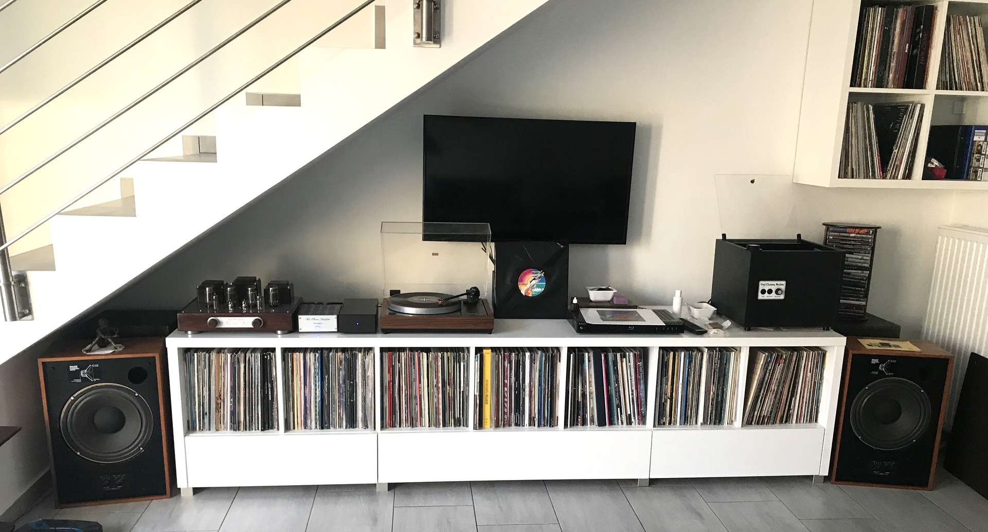

Kép jobb szélén látható a lemezmosó, sajnos felülről nincs kép róla.
De a neten azért több kép is van a Nagy tibor féle masináról...
Gyanítom ennek lehet az "utánérzése"... A hozzászólás módosítva: Márc 17, 2026

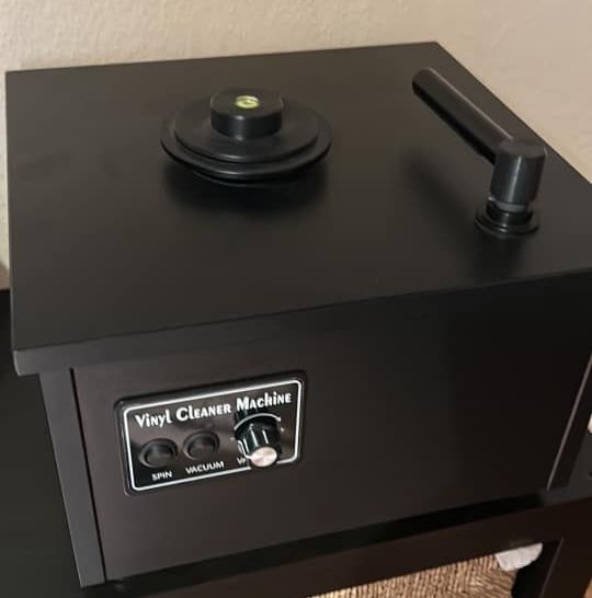

Nem láttam a képeket, csak amit fiam vett, ezt próbáltam is, nagyon jól működik.

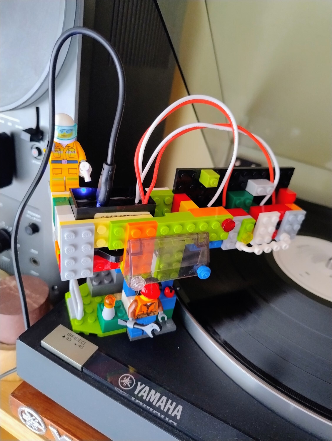

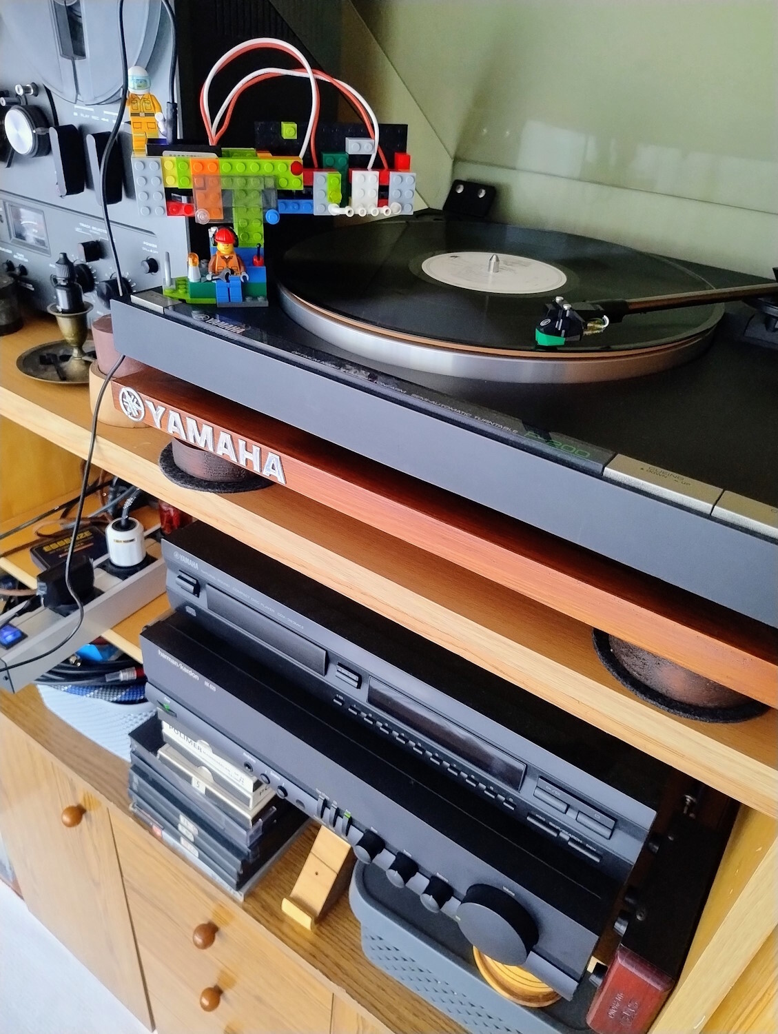

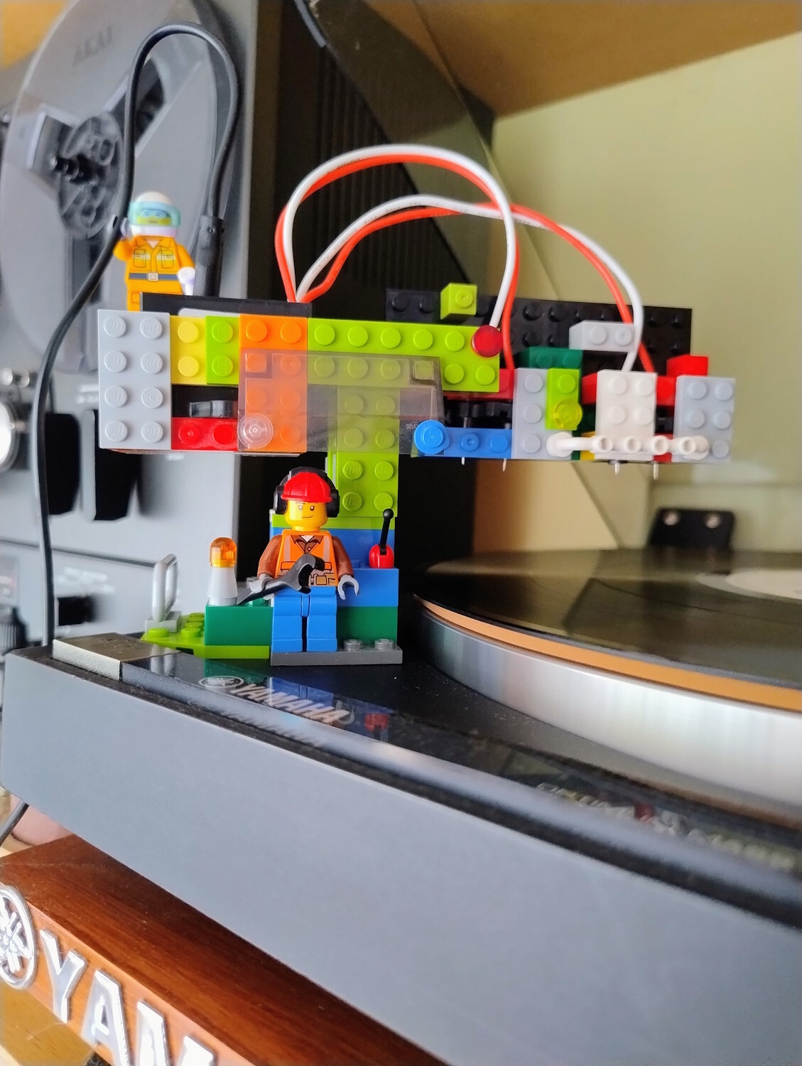

Lemez antisztatizálóNeten láttam lemez ionizátorokat. Ezek negatív és pozitív ionokkal "sugarazzák" a lemezt lejátszás előtt vagy lejátszás közben antisztatizálva azt. Ilyen pl. CS Port IME1, DS Audio ION-001, Furutech Destat, HumminGuru Orbit, sokan vannak és drágák (de nagyon).Én egy egyszerű dipólus ionizátort próbáltam ki. Gyorsan rögtönöztem egy készülékházat és megkezdődött a teszt, hogy tényleg eltávolítja-e a lejátszás alatt az antisztatikus pattogást? Az első pár lemez után az első az volt bennem, hogy bontás. A jó lemezeim idáig is nyugodtan szóltak. A második, hogy heteket vártam az ionizátorra, órákat töltöttem a fizikája megértésével, sok gyári videót néztem, sokat vitatkoztam a magának ellentmondó AI-val, úgy hogy zenélek még vele. Sötétben halvány lilán derengenek a tűk és 3-4 perc után közelről szagos, ezek arra utalnak, hogy a készülékem működik. Kipróbáltam null kilométeres, tasakjából kijönni nem akaró, mindent magához vonzó és használt, de mosott lemezzel is. Röviden véleményem az, hogy új, patika állapotú lemezt sokáig sercegés mentesen lehet vele tartatni. Nem fog vagy inkább kevésbé fog lejátszás alatt magához vonzani por szemet, amit a tű belenyom a barázdába és amit majd vagy kitudok mosni belőle vagy nem. Ami biztos, hogy az új, kezemről a szőrt emelő lemezt nem antisztatizál, az továbbra is "húz", de egy antisztatizált lemezhez nem tapad a lemezalátét 4-5 lemez után sem, egy kicsit sem. Annak ellenére, hogy két track-nél tovább nem mertem bekapcsolva hagyni az ózon miatt, ki/be kapcsolva használtam. Ezért a Furutech Destat vagy HumminGuru Orbit megoldása szimpatikusabb, az elején/végén 10-20 másodperc és kész, mint a kefe. Ilyesmi kivitelben használni fogom, mert valamit azért használ.
Nem tanulmányoztam a dolgot, nem is értek hozzá, de szerintem az antiszatatizáló és az ózongenerátor, az más ügy.
Egyszer volt nálunk a cégnél próbára egy antisztatizáló kütyü (méreg drága). A cél az lett volna, hogy a műanyag alkatrészekről "lehulljon" a por a fénygőzőlés előtt. Nekünk nem jött be. A másik dolog az ózongenerátor, amikor a tű hegyén megjelenik a "villám". Ilyet is próbáltunk. Ez esetben, az lett volna a cél, hogy a műanyag alkatrészek felületét érdessé tegyük a sok-sok apró villámmal. Ózon vol, büdös volt, de nem lett elég érdes. Ez sem jött be. Szóval, ha már a kisülés látszik, akkor az károsíthatja is a műanyagot. A hozzászólás módosítva: Aug 9, 2026
Igen, az ózon és a pvc nem barátok. Ahogy éreztem a szagát kapcsoltam is ki, de nem is töltődött fel a lemez, ezért egyeztem ki magammal azzal a 10-20 másodperccel.
"fénygőzőlés" >> fémgőzölés. Bocsánat, siettem.
