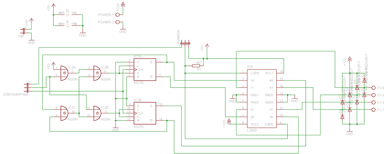

(#) Bakman válasza Ivan93 hozzászólására (») Feb 14, 2016 /
Mekkora feszültségek vannak a tranzisztorok bázisain?
(#) GPeti1977 válasza Ivan93 hozzászólására (») Feb 14, 2016 /
Használj L293D IC-t.
(#) Ivan93 válasza Bakman hozzászólására (») Feb 14, 2016 /
A 337-n 1.1-1.3V, a 327-n 3.1-3.2V van. Tehát nyitva van az összes és a rövidzár miatt forrósodnak. Csak nem tudom miért nyitja ki az összeset.
Akkor is ezt csinálja, ha mindkét mebenetet lehúzod nullára? A bemeneteket nem szabad levegőben lógatni, gerjedhet. Valószínűleg most is ez a helyzet.
Először lebegve hagytam és úgy mértem, majd ez eszembe jutott nekem is és lehúztam nullára, de ugyan ezeket a feszültségeket mértem.
(#) Ivan93 válasza GPeti1977 hozzászólására (») Feb 14, 2016 /
Van is itthon ilyenem, köszönöm! Átalakítottam hozzá a kapcsolást (nem lett valami szép, elnézést), tettem bele diódákat (1N5819 lenne, nem a képen levő), és kiegészítettem egy választható pwm-es vezérléssel is. Leellenőriznétek, hogy nem rontottam-e el valamit?
Szerintem jó lesz, ha D végű akkor nem kellenek a diódák. A 12 V ra még rakjál közel az IC hez 100µF meg 100nF kondenzátort, az 5V tápra is kell kondenzátor.
Igen, D végű. A héten készítek hozzá nyákot és remélem jó hírrel térek vissza
Köszönöm mindenkinek a segítséget!
(#) fater0827 válasza Ivan93 hozzászólására (») Feb 14, 2016 /
Kérdés de válaszolok is . A nyák alkatrész oldalról van a mellékelt képen ? IC-k az biztos jól vannak , átkötések ( pirosak ) is alkatrész oldalon ? Felmerül bennem az , hogy az összes tranyó fordítva van E/C csere , bázist E/C láb közt áthúzni és úgy visszatenni . Ha a motor nincs rajta , ( tranyo ) nem melegedhet bármilyen logikai szinten van !!
Más a step/dir bemenetet 5-10K Ohmmal fel + 5 Voltra ! Tranzisztort bázis emitter közt 0.6-0.7 voltot mérünk akkor nyitva van . Motor kimeneti ponton testhez képest 1/2 tápfesz van , a 4 motor kimenetek egymáshoz képest közel 0 Volt mérhető ( " tranyó szórás " ) .
Elfogy a billentyűmből a tinta ! .
(#) Ivan93 válasza fater0827 hozzászólására (») Feb 18, 2016 /
Szia! A kép alkatrész oldalról van. Az IC-k jól voltak benne, az átkötések az elsők amit beültetek, a tranzisztorokat is ellenőriztem.
Most készültem el az új nyákkal, ebben l293d a h-híd. Rövid teszt után egyelőre tökéletesen működik. A másikkal nem tudom, mi lehetett a baj, mert a vezérlés részt egy az egyben átmásoltam, és csak a hidat váltottam le az újban. Lényeg, hogy most működik.
Mindenkinek köszönöm a segítséget!
