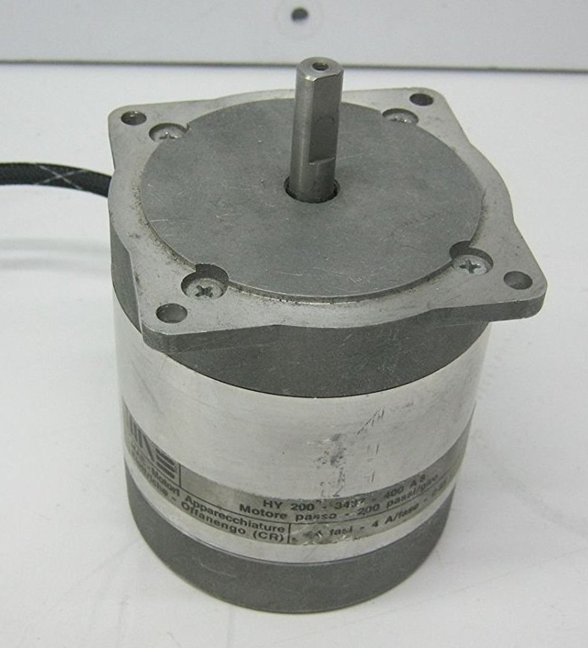

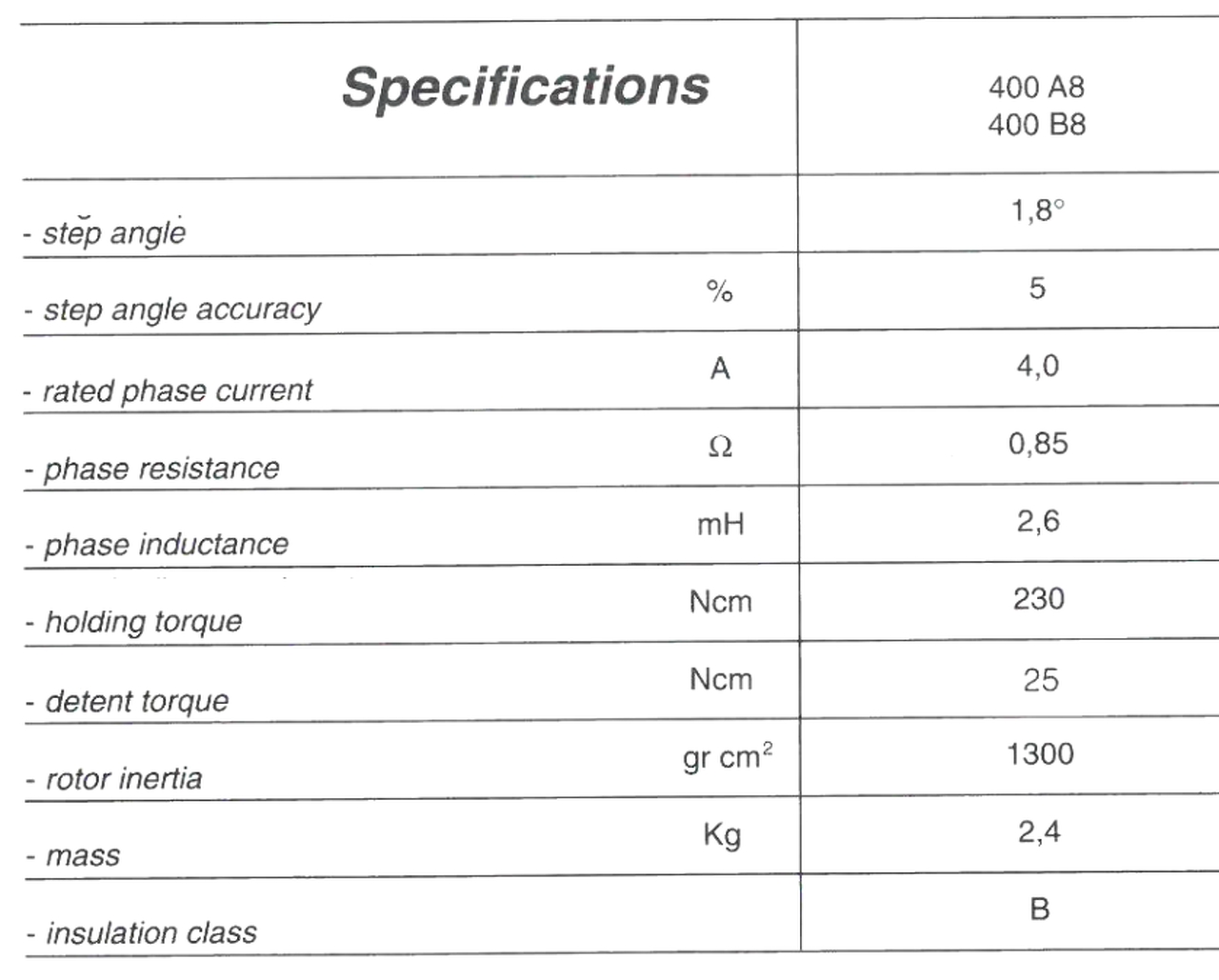

(#) Mzolee hozzászólása Nov 2, 2017 /
Adott ez a léptetőmotor és ez a meghajtó. 32V van írva betápnak a csatlakozó mellett a meghajtó panelján.
Honnan tudhatom hogy mennyi kell a motornak, ugyanis annak leírásában erre utaló adat nincs megadva?
