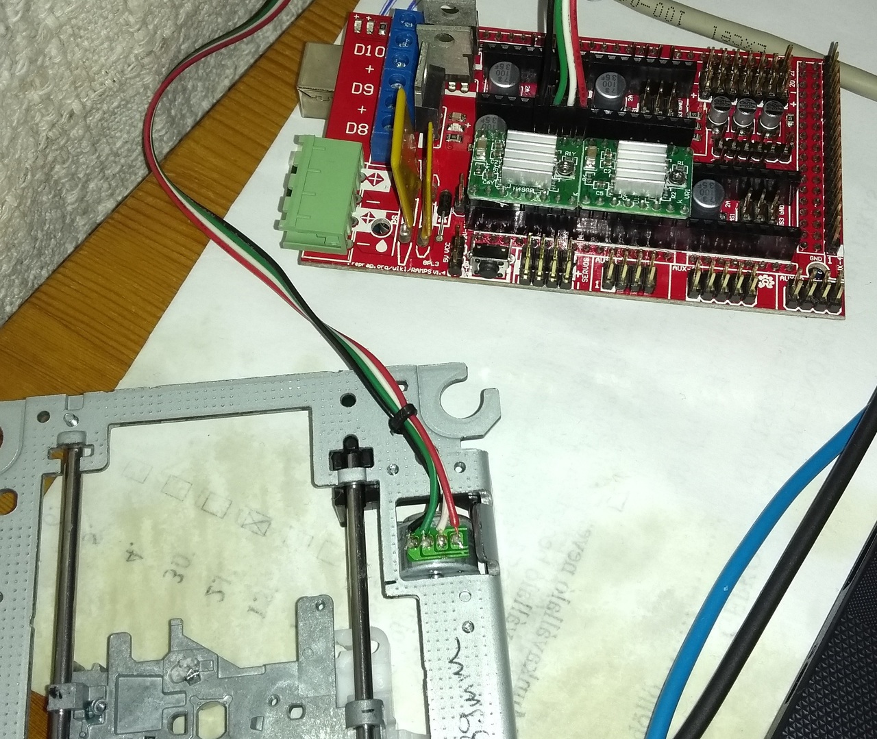

(#) t4nt1zjeee válasza KBal76 hozzászólására (») Jan 6, 2018 /
Az egyik oldalát felcseréltem de semmi ugyan az. Ugyan úgy csak egyik irányba megy. Másik irányba nem. Sok mindent próbáltam. Ezek ilyen CD meghajtó motorok ebből lesz a 3D nyomtató. Sokan megcsinálták nem én találtam ki. Valami nem jó. :/ Így van bekötve. :/ a zöldet meg a feketét cseréltem fel de úgy se volt jó. Most ilyen. így kötöttem be eredetileg is.
(#) Massawa válasza t4nt1zjeee hozzászólására (») Jan 6, 2018 /
Van másik motorod kiprobálni. Én épitettem egy primitiv motor tesztert ( 555 meg meghajto) azzal probálom ki elöször a motorokat, és csak utánna rakom hasonlo áramkörbe, mert itt sok mindent be lehet állitani, amitöl meghülyül a motor. Annak motormeghajtonak van 4-5 bemenete aminek stimmelnie kell, hogy forogjon a motor.

(#) KBal76 válasza t4nt1zjeee hozzászólására (») Jan 6, 2018 /
Azért én ezt a motort meg felépítményt 3D nyomtatóhoz végiggondolnám helyedben még egyszer. Feleslegesen beleölsz idôt-energiát, és nem leszel megelégedve a végeredménnyel (méret, felbontás, sebesség terén sem).
Nem nagyon keresgélhetted a leírást. Ha ennyit beírsz google keresôbe hogy "stepstick" máris özönlenek a leírások...

(#) goreny válasza t4nt1zjeee hozzászólására (») Jan 6, 2018 / 1
Szerény véleményem és nem hozzáértésem kapcsán, ha ezt irja ki, nem lehet, hogy a programban vagy bárhol be van állítva, hogy van végálláskapcsoló és azt keresi? Illetve mivel nem találja hibával leáll?

(#) t4nt1zjeee válasza goreny hozzászólására (») Jan 6, 2018 /
Nos igen ez egy nagyon jó meglátás. Sőt szerintem igazad van. Gondoltam rá én is. Viszont mivel nem rég kezdtem, nem igen tudom, hogy hol keressem. Megvan a Marline azaz maga a program meg bele is tudok piszkálni csak mit keressek?
Sajnos ezt a programot nem ismerem, látatlanban azt mondanám, túrd végig a programot, hátha valahol rábukkansz valahol egy endstop vagy end switch opcióra.

(#) Pali79 válasza t4nt1zjeee hozzászólására (») Jan 6, 2018 / 1
A végállás kapcsolók helyére legalább rövidzár kell, különben csak az egyik irányba engedi menni. Lehet a programban is le lehet tiltani, de azt nem ismerem annyira.

(#) t4nt1zjeee válasza Pali79 hozzászólására (») Jan 6, 2018 /
Kipróbáltam. Le jumpereltem a végálláskapcsoló tüskéjét. Most tökéletesen működik oda-vissza hiba nélkül mindegyik léptető. Köszönöm a segítséget! Szuper! Majd később meg programba rákeresek biztos megvan valahol egy ilyen beállítás.
