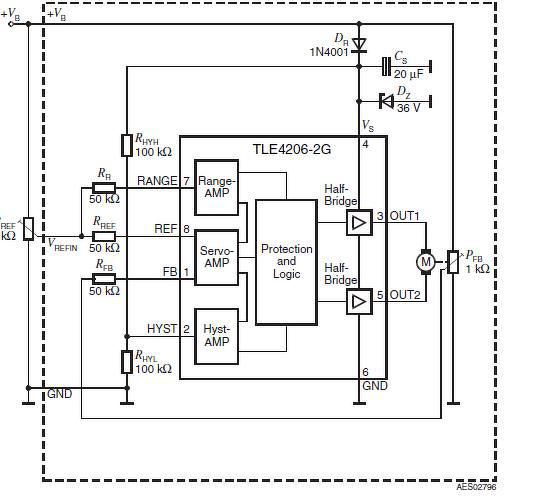

(#) subler hozzászólása Feb 23, 2020 /
Egy ijen kapcsolásra lenne szükségem. Annyi eltérésel hogy a végén egy kis teljesitményü (50 ohm) bipoláris léptetö motor van. A táp 12 volt, a referencia 0.45V
A müködés: A bemeneten 0.45V, motor áll. 0.35V vagy kevesebb, motor forog egyik irányba, 0.55V vagy több, a motor forog a másik irányba.
A hozzászólás módosítva: Feb 23, 2020
(#) Massawa válasza subler hozzászólására (») Feb 23, 2020 /
Ehhez neked proci kell, ami kezelni tudja a visszacsatolást meg az irányt. DC motirral egyszerübb!
(#) subler válasza Massawa hozzászólására (») Feb 23, 2020 /
Sajnos ez nem kivánságmüsor. Az a szelep amit müködtetni kellene léptetömotoros. Csak van aki érti a témát és van egy jo ötlete.
(#) Bakman válasza subler hozzászólására (») Feb 23, 2020 /
Mikrokontroller és egy A4988 léptetőmotor vezérlő. Pontosan beállítható (programozható) a sebesség, irány, motoráram, billenési feszültségek stb.
Félö, higy ezt neked fog kelleni kitalálnod vagy valakivel megcsináltatni. Készen ilyen áramkört még nem láttam.
