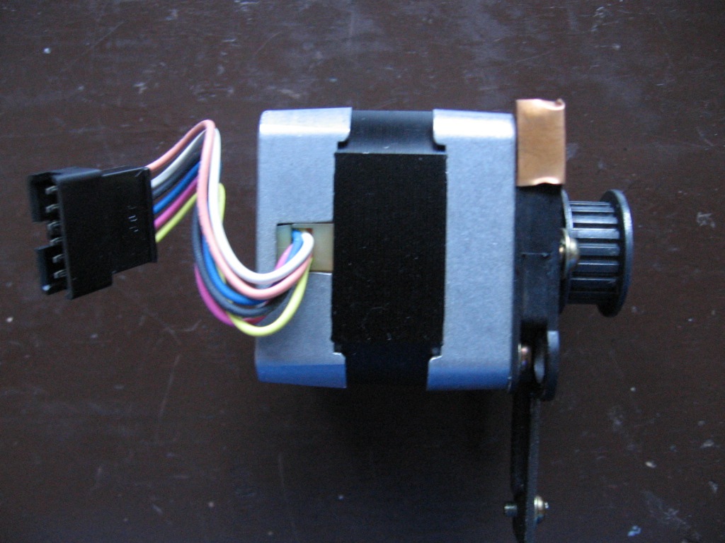

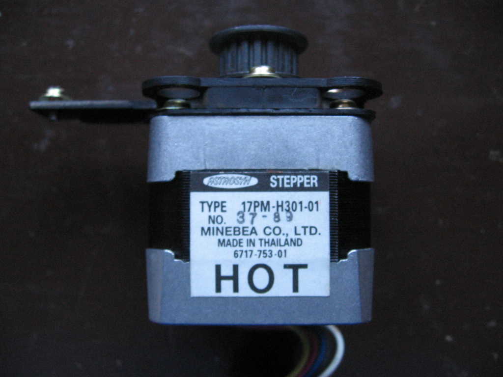

köszike a válaszokat még egyszer van még egy léptetőmotorom amelyröl némi információra lenne szükségem, remélem tudtok segíteni, csatolok képet, ez egy kb.40*40*37mm-es moci (szerintem egy unipoláris 6 kivezetéses) arra lenék kjváncsi hogy hány fokot lép lépésenként meg hogy ez jo lesze egy cnc géphez, szoval elég erős e. előre is kösz
Az lenne a kérdésem, hogy egy unipoláris 6 vezetékes motort, hogy lehet bipoláris vezérlő elektronikához kötni? Hogy fog így a forgó mágneses mező kialakulni. Azért kérdezem, mert valahol olvastam, hogy ha bipoláris meghajtót alkalmazunk unipoláris motorhokhoz akkor sokkal nagyobb nyomaték szedhető ki. Akkor ez, hogy is van? Köszönettel tomee.
Valóban nagyobb lesz a nyomatéka.
Bekötni pedig úgy tudod, hogy a tekercsek középkivezetéseit nem kötöd sehova. Csak a tekercsek két végét kötöd be.
A két tekercs kivezetését vagy sorba vagy párhuzamba kötöm.

3-3 vezeték jön ki mindegyik tekercsből. Ellenállás méréssel meg kell keresni a közösüket, ez lesz mondjuk az 1-es kivezetés. Utána hasraütés alapon kijelölöd a másik két kivezetés közül az egyiket 2-esnek. A fennmaradót bekötetlenül hagyjuk.
A másik oldali 3 kivezetéssel ugyanezt megcsinálod. (Ott nevezzü a megtalált kivezetéseket 3 és 4-nek OK?) Ilyen módon kaptál 2 db különálló tekercset. A bipoláris vezérlőknek 4 kivezetésük van (feltéve persze, hogy kétfázisú motorhoz lettek készítve). 2 az 1-2 tekercs számára, 2 a 3-4 tekercs számára. Ha a vezérlőd jó, a vezérlő progi is jó, itt már forognia kell a motornak. Üdv : Sz B

Persze, de ezekben az esetekben ennek még nincs jelentősége. Mondok egy példát. 14 V- os Astrosyn 7.5 fokos léptetőmotort próbáltam hajtani 2803-on át. A max fordulatszám kb 3.5 lehetett másodpercenként, de egy ütemen belüli irányváltásra már ennél kevesebbnél sem volt képes. Itt tehát nem volt semmi kiegészítő, csak a 2803-as kapcsolók. Bipoláris vezérléssel ugyanez a motor ugyanolyan feszültségen 5.5-6 fordulat/sec-re volt képes, és 4/sec fordulaton még megfordította egy ütemben a forgásirányt. Itt L297-298 párost használtam, plusz 8 db Schottky-diódát az impulzusok ellen. Tehát az első esetben nem foghatta meg a forgást a rotor tehetetlensége, ha most majdnem a dupláját tudta. Diódák nélkül még jobbnak kellene lennie a bipoláris vezérlésnek, mert akkor az önindukció áramát is felhasználná a motor, de nem mertem kipróbálni, mert féltettem az L 298- akat. Valamelyik Rádiótechnikában láttam olyan vezérlést, ami unipoláris motorokhoz készült, és fetekkel kapcsolgat. Ott a lekapcsoláskor keletkező impulzusokat visszaforgatják, hasznos teljesítménnyé alakítják át. Azt még nem próbáltam, ha valakinek van tapasztalata vele, írja meg. Vannak pdf-jeim L297-298-ról, meg általában a léptetőmotorokról, ha kell valakinek. Sz B
