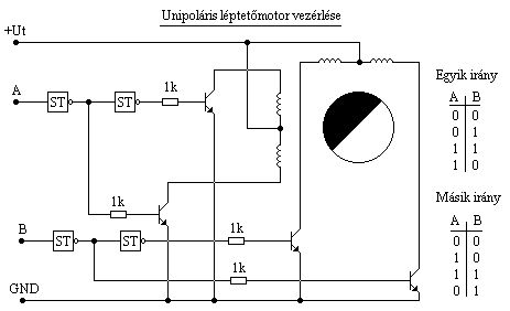

				szasztok, nekem az lenne a kérdésem, hogy a számítógépes ventillátorokat lehetne a következő kapcsolással vezérelni? ott is négy tekercs van, kihoznám a kivezetéseket, és úgy kötném be mint a rajzon Igaz, a mérete nem nagy, de ha lehet, kerüljük a bmp képeket! Kérlek, legközelebb Te is jpg, vagy gif formátumúban tedd fel, légy szíves. Köszönöm. Moderator

				Sziasztok! Tudom, már a könyökötökön jön ki, de nem tudtok egy IC nélküli vezérlést LPT-ről 5-kivezetéses léptetőhöz? Kicsit tanulgatnám a vezérlést, de először kellene egy alapkapcsolás... Álltalában mennyi ideig szabad a feszt a motoron hagyni és lépni a következő tekercsre?
				Alapkapcsolás:  - 4db NPN tranyó + 4db dióda + 4db 1k-s ellenállás, ami a tranyók bázisa és LPT egyes kimenetei közé megy A feszt addig kell rajta hagyni, amíg be nem "ugrik" a helyére (néhány millisec), utána meg kisebb feszt szoktak rákapcsolni (vagy PWM-et alkalmaznak), hogy azért egy helyben tartsa, de ne melegedjen túlzottan.
