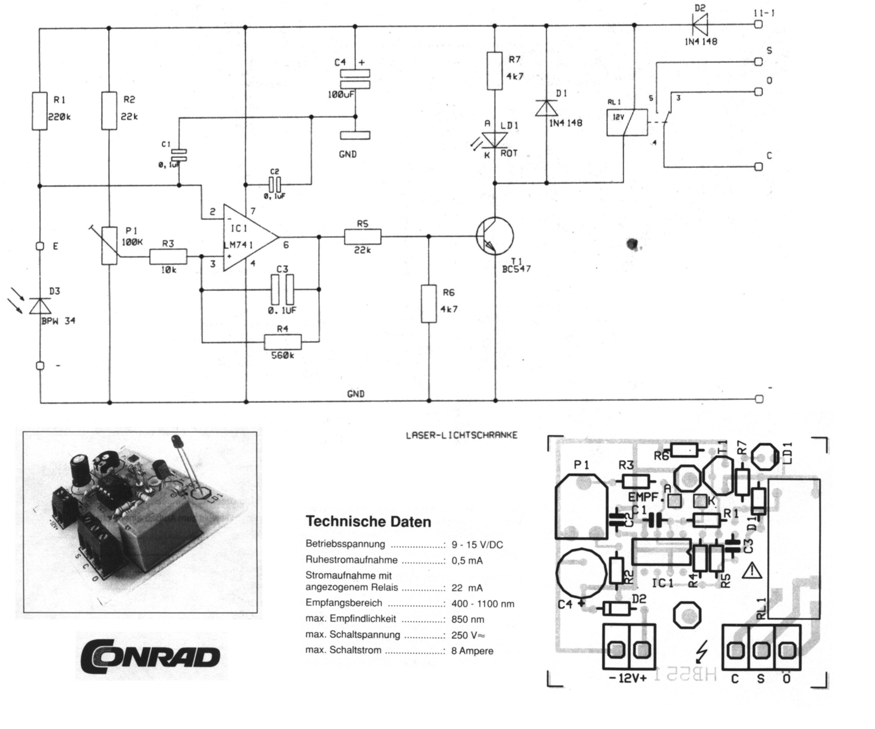

Sajnos nem tudok retusálni rajta, mert nekem is csak így elektronikus formában van meg a kapcsolás. Próbálj belenagyítani. Illetve, ha nem látod valamelyik adatot akkor megnézem én is. Az én laptopom képernyőjén remekül olvasható... Mondjuk 1 hete vettem új kontaktlencsét, lehet azért

Ehhez a kapcsoláshoz lenne egy pár kérdésem: 1. Az opto (D3) nincsen véletlenül fordítva (az optokhoz még nem konyítok :no: )? 2. A LED-nek (LD1) nem sok egy picit az a 4,7kOhm-os ellenállás? 3. Hogyha én ezt a kapcsolást 12V-ról üzemeltetem, akkor a 12V-ból lejön még az a 0,6V = 11,4V. Na mármost a relé viszont 12V-os! A relé működéséhez elég 11,4V?
A fotodiódát így kell bekötni, fény hatására záróirányban nagyobb áramot enged át, vagyis olyan, mintha leesne az ellenállása, így csökken a rajta eső feszültség is, és ezt érzékelik.
A 4k7 ellenállás lehet, hogy sok, de vannak nagyon kis áramigényű ledek is (1-2 mA), azokhoz bőven jó. Valószínűleg azért ekkora az értéke, mert ilyen led van alatta, és fogyasztásban sem mindegy. Ha csak hagyományos leded van, akkor csökkentsd az értékét, előtétellenállást tudsz számolni a segédprogramok között. A relé pedig szinte biztos, hogy meg fog húzni, 12 V-osak esetében elég jellemző a 10.4 V-os behúzási határfeszültség. A tekercs ellenállása minél nagyobb legyen, annál biztosabb. Ha meg nem megy, alacsonyabb feszültségű relét is beépíthetsz, megfelelő ellenállással sorba kötve.

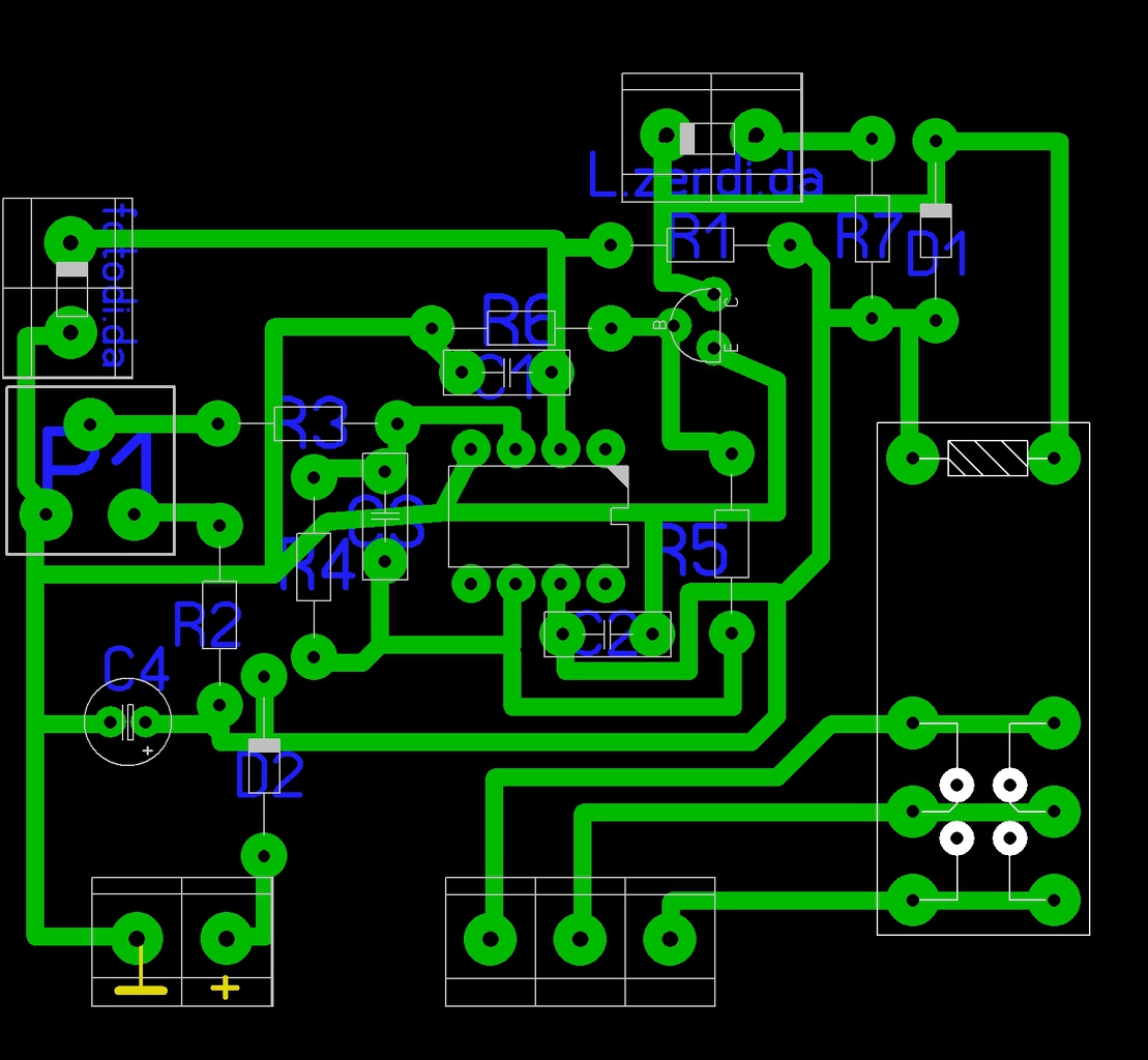

Megépítettem ezt a kapcsolást, 5mW-os lézerpointerrel de valamiért nem működik. A t1 tranyó melegszik de fényt kicsiholni nem tudtam belőle. A nyákot én terveztem de átnézve sem találtam benne hibát. Azért csatolom, hátha csak én nem látom.
Mi az a lézerdióda ott a tranyónál? Az eredetin ott egy sima piros led van, ami a működést jelzi, a lézerdiódát külön kell meghajtani. De rakhatnál fel képet a kész áramkörről is....

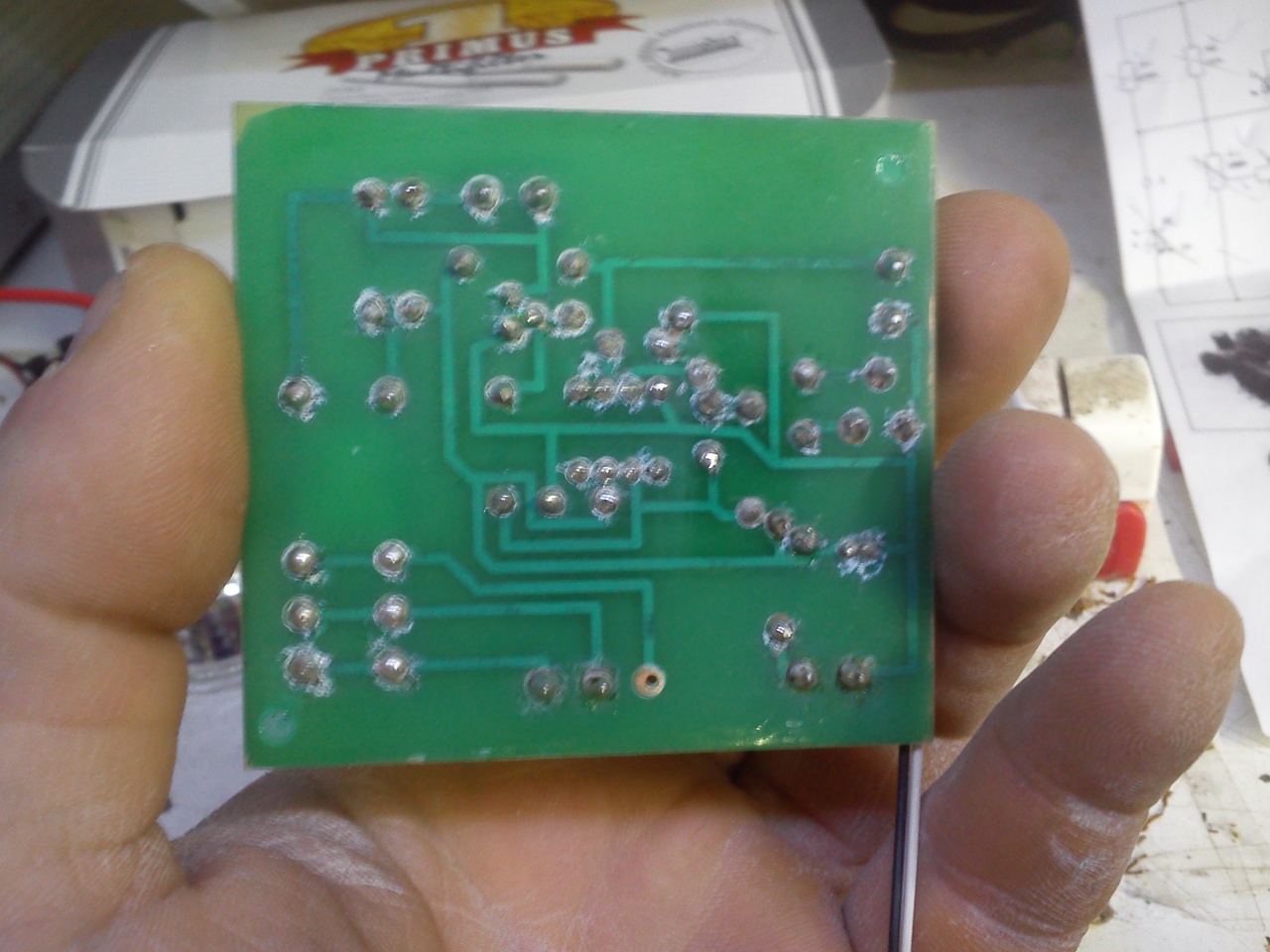

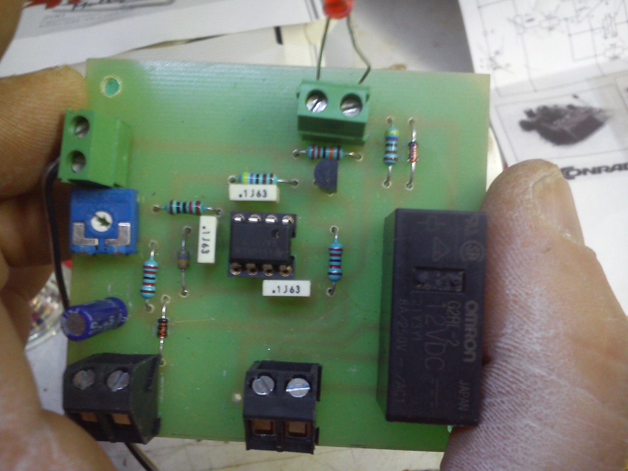

Szóval megtaláltam a hibát, a relé mellé bekötött 1n4148-at fordítva kötöttem be ezáltal söntölte a relét és a ledet. Problémám így is van. A lednek csak akkor kell világítania és a relének behúznia ha a műveleti erősítőből felépített komparátor nyitásba viszi a tranyót, elvileg. A gyakorlatban nálam a tranyó azonnal nyit és behúz a relé ha lézerrel a fotodiódára világítok akkor a tranzisztort még erősebben nyitja a led erősebben világít. De adok képet az áramkörről is.

Nem olvastam a magyar leírást, mert fentebb titi csatolta a kapcsolást, ez alapján építettem meg. De pontosítok, mert a relé nem húz be. Mivel hallottam gyengén kattanni azt hittem, hogy behúz de nem. A műszert rákötve jöttem rá. 12V-ot közvetlen rátéve behúz. Mivel egyszerű a kapcsolás a rajzból lehet látni a működését. Holnap majd mérek, mára felfüggesztettem a tevékenységet.
A kapcsolás valahogy nem akarja az igazságot. Ha a lézerfény megszakad a behúzott relének el kéne engednie. De: Ha tápfeszt. adok neki és nem éri fény a fotodiódát (a lehető legsötétebb fénymentes körülmények között) a T1 tranyó akkor is nyit és a led halványan világít valamint a relé gyengén kattan be akar húzni de valójában nem. A méréseket most kezdem.
Megmértem az áramkört és kiderült, hogy a bázis-emitter feszültség nem éri el a nyitási szintet és a kollektor emitter feszültség 6,4 V.
Megnéztem a tranzisztor adatlapját és kiderült nem ez a bekötése ahogy én berajzoltam a nyáktervbe. Fordítottam rajta 180° -ot és tökéletesen működik a kapcsolás. Ennél jobb évvégét nem is kívánhatok magamnak. Most abbahagyom a hobbizást, és Békés, adómentes, zárlatnélküli Boldog Új Évet kívánok mindenkinek!
