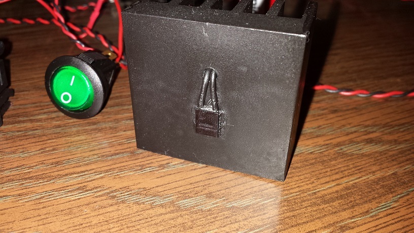

Készítettem egy Laser erősség mérő berendezést!
A mért értéket nekem egy display-en mutatja ami egy voltmérő ! Voltmérő - ebay
Azt szeretném megcsinálni, hogy rendelnék még egy ilyen displayt és ezen a 2. kijelzőn a mért érték maximumát szeretném megjeleníteni... Vagyis az eredeti displayen a mért érték lecsökkenik, de a 2. displayen a mért érték maximuma még ott marad... Vagy nyomógombos kapcsolóval nullázni vagy pedig automatikusan, új mérésnél kinullázódik...
a lézermérő és a 2. display közé szeretnék egy áramkört beiktatni ami képes az adott maximum feszültséget megjegyezni és a kijelzőn tartani...
Valaki tudna segíteni egy konkrét áramkörrel ?
Előre is köszi!

Igazából ez az LPM egy DIY LPM by MarioMaster!
9v táplálással
1x 00.000 Display
egy hűtőtesten elhelyezett TEC modul az érzékelő. ( nem tudom mi a magyar megfelelője )
magán az áramkörön 2 pot van , egyikkel állíátod a 0-t a másikkal kalibrálod magát a berendezést.Én amúgy meg vagyok vele elégedve!Jó értékeket mutat! max méréshatár 7W ( amíg a hőáló festék bírja a kiképzést a TEC modulon... )
Ehhez szeretnék egy Second ( második ugyon olyan kijelzőt mint az első ) ami megjegyzi a mért érték maximumát...
Ha érdekel bővebben itt nagyon sokat olvashatsz róla :
DIY LMP by MarioMaster

Nekem nem olyan volt.A tied egy egyszerű 10X erősitésű műveleti erősitő és itt vége is.
Ezt a kapcsolást csináltam meg.
Sajnos utólag kiderült( a napokban,hogy pontos legyek),a TEC cella maximum 10*10mm-es lehet és a lehető legtöbb elempárral kell rendelkezzen ebben a kicsi méretben.Nem olyan volt.
Mindegy.
TEC=
Thermo Electric Cooling.
Eszköze a peltier cell,ezt hivják TEM-nek(thermo elektromos modul)
