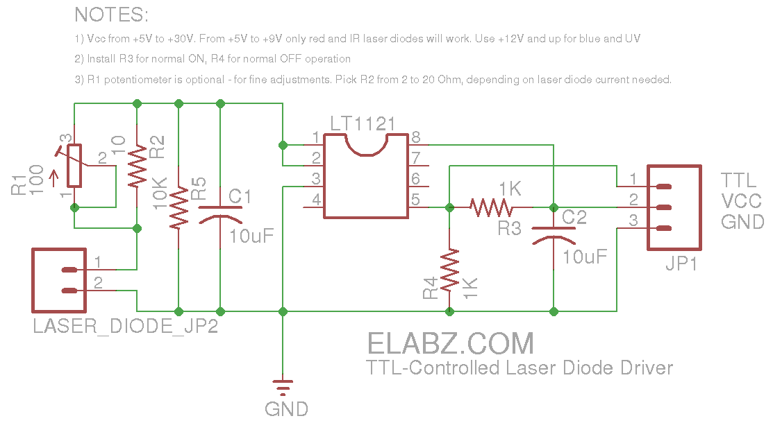

(#) csezoli21 válasza csezoli21 hozzászólására (») Dec 22, 2022 /
Találtam neten egy ilyet, csak a chip ami rajta van nem kapható, és nem tudom mivel lehetne helyettesíteni.
(#) Pethical válasza csezoli21 hozzászólására (») Dec 22, 2022 /
Aliexpressen tudsz rendelni, bár nem túl olcsó. Ez amúgy egy sima ldo regulátor, a szabályzást meg úgy oldja meg, hogy ki/be kapcsolgatja a regulátort az SHDN (shutdown) lábbal. Kb. bármilyen hasonló feszültség szabályzó IC jó helyette ami ki/be kapcsolható (és persze képes megfelelő feszültséget és áramot biztosítani).
(#) csezoli21 válasza Pethical hozzászólására (») Dec 22, 2022 /
Köszi.
Hát nincs annyi tudásom hozzá, hogy tudjam milyen alkatrésszel tudnám helyettesíteni ami kapható hestore ban. Ha tudnám nem kérdeztem volna.
Köszi
Oké, akkor megpróbálom kicsit bővebben.
A képen lévő IC 3,75V-ot fog leadni, mivel az ADJ és az OUT lába össze van kötve. Tehát neked egy olyan low dropout regulátor kell, ami tud 3,75V-ot adni és 150mA-t (ennyit tud a 1121) és ki-be kapcsolható. Drop in replacement nemigen lesz, kis átalakítással pl. a MAX604CPA jó is lehet, mondjuk ez nincs a HEStore-ba. De ehhez kell(het) egy kis átalakítás, ha az ő SET lábát az OUT-ra kötöd, akkor ő 3,3V-ot fog neked adni és nem 3,75-öt. Illetve ő 500mA-t is tud, azaz kicsit "erősebb".
A hozzászólás módosítva: Dec 22, 2022
Köszi a segítséget.
(#) csezoli21 hozzászólása Dec 24, 2022 /
Lm317 nem lehet ilyet csinálni?
Az adatlapján van kettő példa kapcsolás, az egyik a konstans áram, a másik egy ttl jellel kapcsolgatható. Ezt a kettőt kellene összehozni valahogy. Boldog karácsonyt mindenkinek.
(#) proli007 válasza csezoli21 hozzászólására (») Dec 25, 2022 /
Hello! Meg lehet tenni, de következményei vannak:
- 1,2V alá nem fog esni a kimeneti feszültség, kikapcsolt állapotban.
- 3..4V-al magasabb bemeneti feszültség kell, mint a lézer dióda feszültsége.

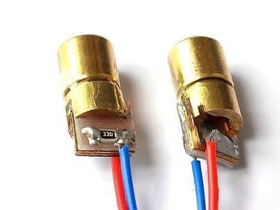

(#) vrbr válasza attila1 hozzászólására (») Jan 24, 2023 /
Ha abban a hengeres házban egy tipikus kinai
csodalézer lakik akkor csak egy ellenállás van beépitve:
https://www.aliexpress.com/w/wholesale-6mm-5mw-650nm.html
33ohmos a 3volt táphoz, 91ohmos az 5voltos táphoz,
a lézerdióda kb 2volt feszt kap mivel:
3volt - (33ohm x 0,033amper) = 2volt
5volt - (91ohm x 0,033amper) = 2volt
A hozzászólás módosítva: Jan 24, 2023
