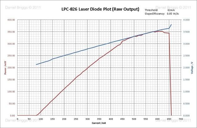

Persze, lehet ennél szofisztikáltabb áramgenerátort is alkotni
, de nekem van egy erősen sanda gyanúm, hogy a lent beírt számok (W, A) közül valamelyik nem valós. Amikor az ember olyanoktól vesz elektronikai cuccot, akiknek lövésük sincs az egészről (pl. az ebay jelentős százaléka), ez megesik néha.Ez derüljön ki még mielőtt messzemenő tervezgetésekbe kezd az ember. Aztán ha megvannak a tényleges adatok, akkor neki lehet állni valami ügyesebb kapcsolást eszkábálni.
Főleg ha azt akarjuk, hogy túl élje a dióda
![]() Sokan úgy hajták elemről a lézert, hogy egy nagyon pici panelon van egy áramgenerátor is. Mint pl. a pointerek. De ha simán elemről hajtjuk, akkor simán "megszaladhat" és byebye.

Sajnos az LPC 826-ról nem találok datasheet-et. Van egy laserpointer oldal a neten, ott 300-400 mW-t írnak 600mA-nél. Másutt azt írják, hogy 500 mA az, ami biztonságos. Onnan van ez az ábra is. Megköszönöm, ha küldesz egy megbízható meghajtó kapcsolást. Üdv!

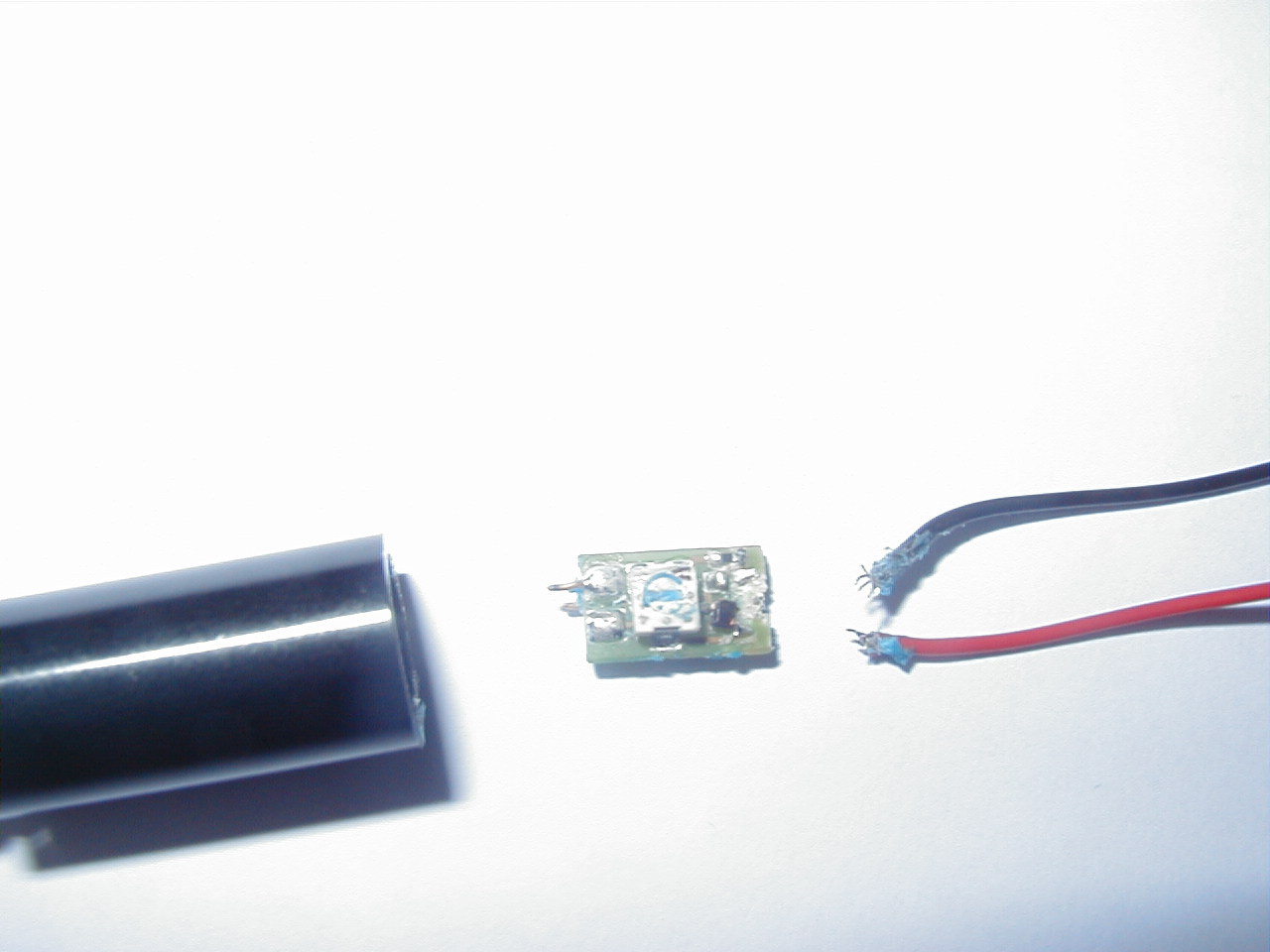

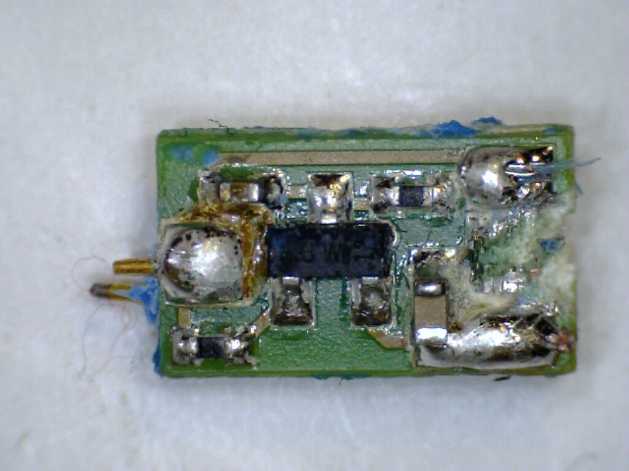

Alaposabban megnézve a modult kiderült, hogy nem teljesen ment még tönkre. A fényereje annyira lecsökkent, hogy 1cm-ről sem világít meg semmit. Csak akkor látszik, hogy még ad fényt, ha szemből belenézünk. Pár mérést így el tudtam végezni, de nem tudom, hogy mennyire mérvadóak. Hibátlannal egyelőre nem tudom összehasonlítani.
Hálózatról működtetve a táp kimenő feszültsége terheletlenül és terhelve is 3,5V. Az áram tápról 150mA volt, 2db AA elemről 100mA. Utána szétszedtem a modult és készítettem pár képet a benne lévő elektronikáról. Ezeket mellékelem. A nyák szétszedéskor szerezte a sérüléseit, a dióda pedig beleszakadt a házba. Az egész ház műanyaggal volt kiöntve, nem lehetett sérülésmentesen szerelni.
Lézerbe semmilyen körülmények között nem nézünk bele! Még akkor sem, ha azt hiszed, hogy rossz!
Érdekes a szituáció, az adatlap 45mA áramot emleget, te 150-et mértél. Nem csoda, hogy tönkremennek. A tápegység és a modul közé, ha a lézer piros, egy 68 ohm ellenállást tegyél legközelebb, és mérj közben áramot. Ha így túl gyenge a fénye (szerintem 20mA fog folyni), 27 Ohm értékig csökkentheted, akkor 45mA körül saccolom az áramot. A hozzászólás módosítva: Ápr 16, 2015
