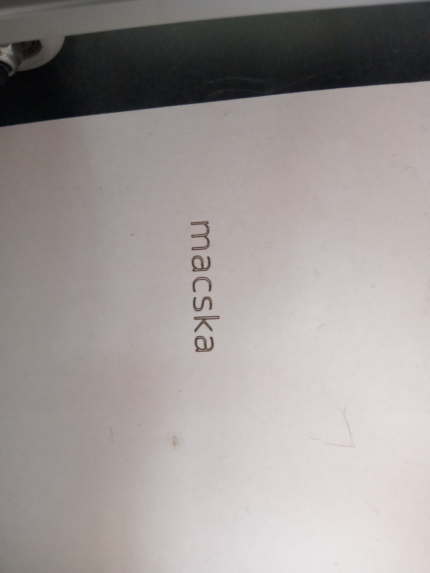

Már írtam 6.49-kor. Valószínűleg nem találtad meg. Csináltam róla néhány képet.

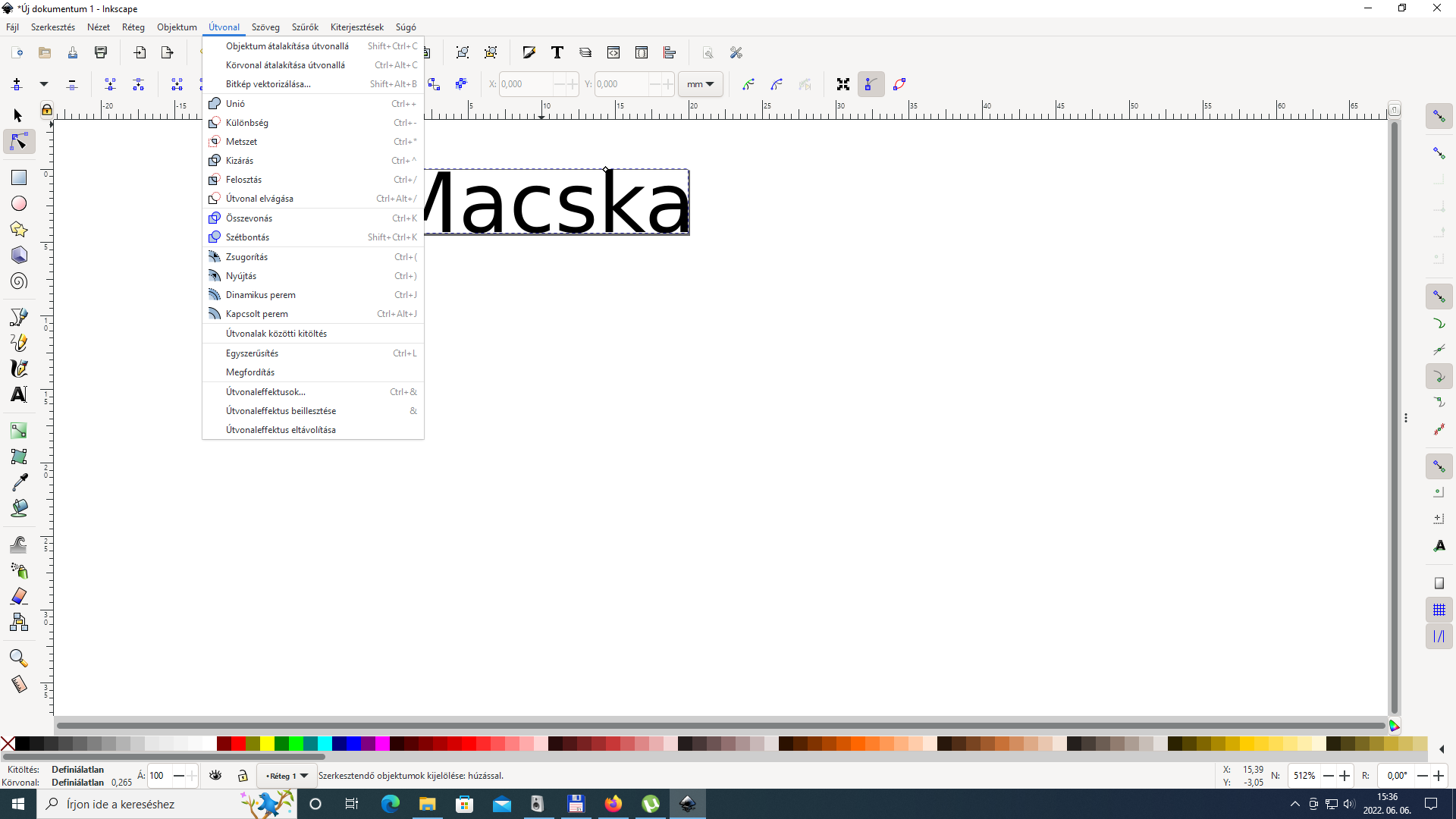

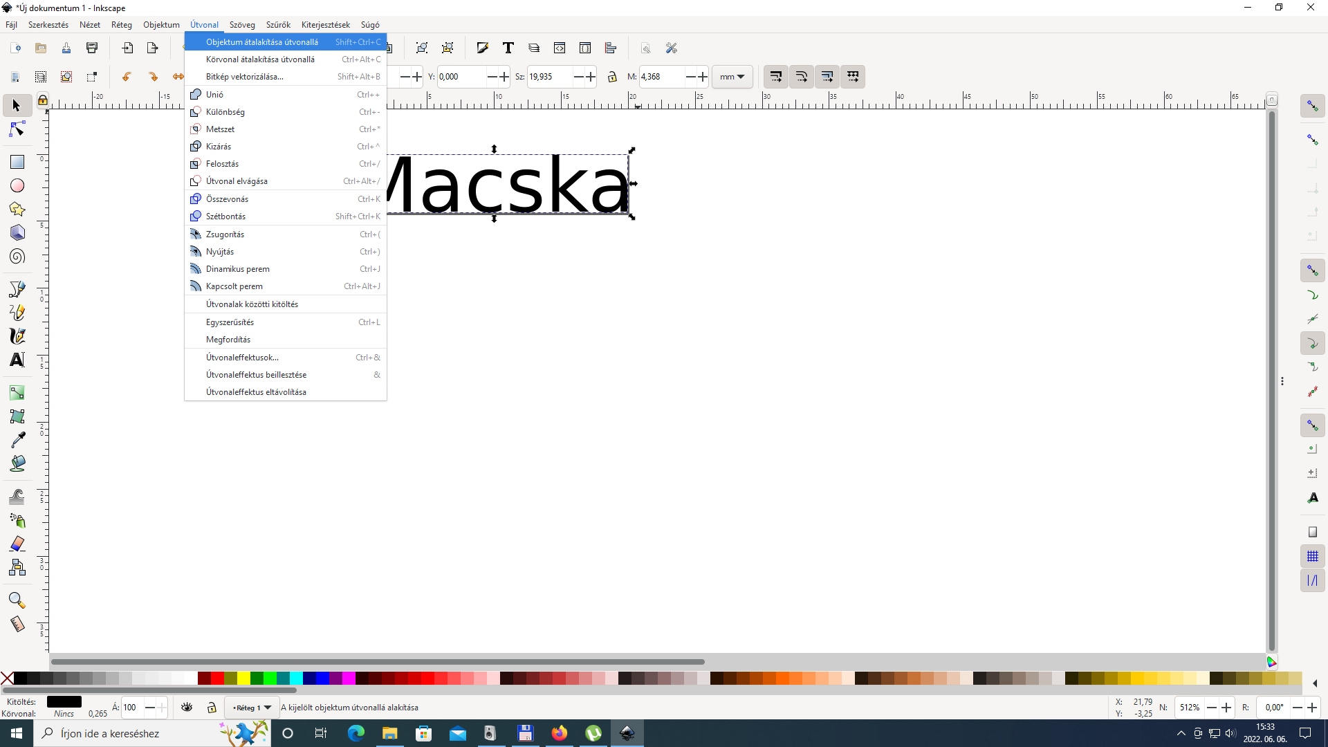

Lépései:
1, Macska felirat készítés.
2, Shift+Ctrl+R oldal átméretezése a rajzhoz
3, Shift+Ctrl+C objektum átalakítása útvonallá
Aztán itt van a dinamikus perem készítés:
2, Shift+Ctrl+C objektum átalakítása útvonallá
3, Shift+Ctrl+G Objektum/Csoport Szétbontás
4, Ctrl++ Útvonal/Unió
5, Ctrl+J Útvonal/Dinamikus perem
6, Erősen belenagyítás a képbe. Valahol a körvonala mentén lesz egy pont. Ezt a pontot húzva megváltozik a szöveg vonalvastagsága.
7, Shift+Ctrl+R oldal átméretezése a rajzhoz
Délelőtt valahogy kísérletezve magamtól jöttem rá a peremvonal állításra. Meg akartam ismételni, de nem ment, így egy Youtube video alapján írtam le azt hogy hogyan kell csinálni.
Még utólag beszúrok egy Youtube linket. Dinamikus perem példa

(#) antikzsolt válasza dB_Thunder hozzászólására (») Jún 6, 2022 /
Útvonal+kitöltés elvétele+körvonal.

Ezt Inkscape-ben csináltad? A kitöltés elvétele az melyik utasítás?
(#) antikzsolt válasza bbatka hozzászólására (») Jún 6, 2022 /
ctrl+shift+f hozza elő a menüt.
(#) bbatka válasza antikzsolt hozzászólására (») Jún 6, 2022 /
Ok! Egyúttal meg is találtam, hogy mit állítottam át reggel még pluszban a dinamikus perem utasítás előtt.

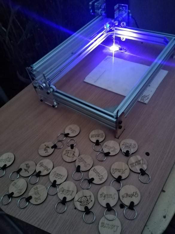

Ez kint volt a grill helyén a szabadban, asszony fotózta ezt..

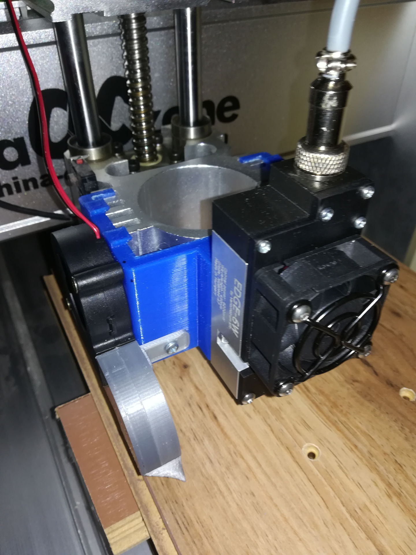

Készítettem két képet arról, hogy én hogyan oldottam meg a Variometrumos lézer felfogatását a CNC3040-es gépre. PETG-ből kell nyomtatni több okból is. Komoly fizikai erőre lesz szükség a felrakáshoz, de nem fog mozogni az tuti. Érdemes két furatot is fúrni rá hogy a 300W-os maró motor rögzítő csavarjait is meg lehessen húzni. A 3 rétegű lencse használatakor a marómotor is maradhat fent. A G2-lencse fókusza rövid ehhez. A motor befogó patronja szerintem útban lenne.
A ventilátor az radiális. Hestoros.
cikksz:100.417.02 P-5010R-12 Radiális turbo ventilátor, 50x50x15mm, 12V DC
A szellőző csatorna ragasztva van 4 darabból.

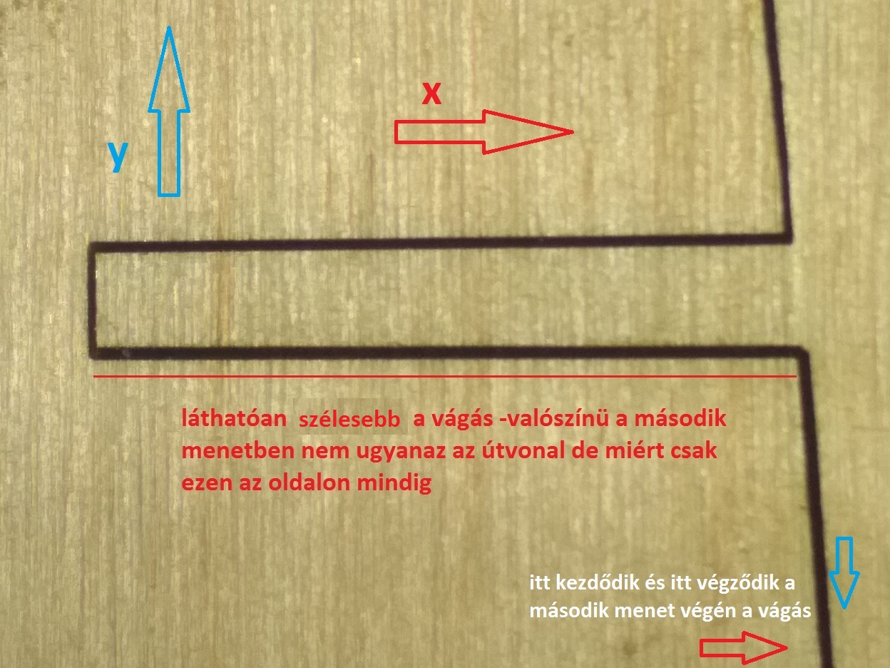

Nem gravírozás de lézer. 3 mm rétegelt nyírfa lemez vágása NEJE3 max géppel a képen látható hibát okozza . Mindig csak az"alsó"oldal vágásánál jelentkezik a hiba. Mi lehet a hiba oka?
(#) antikzsolt válasza zamatőr hozzászólására (») Feb 13, 2023 /
Első körben szíjra gyanakodnék esetleg görgő hibára
(#) zamatőr válasza antikzsolt hozzászólására (») Feb 13, 2023 /
Megnézem -tisztítom ,ha kel feszítek a szíjon.Nem ismerem a léptető motorokat, lehet-e méretezési oka (nagyítás) a megfelelő méretre és a lépésszám miatt nem stabil állapot az a koordináta és átbillen ? Vagy annyira kicsi a lépések között az út (80lépés/mm), hogy ez nem lehet a hiba oka.
(#) dB_Thunder válasza zamatőr hozzászólására (») Feb 13, 2023 /
A valamilyen géphiba az az, hogy nem ugyanazon az útvonalon jár vissza a lézer! Ezért nem vág át!
Meg kellene nézni a G kódban hova kell neki menni, az nem hazudik! Lehet hogy hibázik a G kód generátor része a programnak, és visszafelé arrébb pozicionálja!
Megoldás lehet a lassabb sebesség, és csak 1x végigmenni a vonalon!
(#) zamatőr válasza dB_Thunder hozzászólására (») Feb 13, 2023 /
330 mm hosszú alkatrészen 4 bevágás és mindegyiknél ugyanaz az oldal hibás.Közvetlen LightBurn-ról megy a vágás. Rossz anyagminőség és gyenge lézer (F30130) 100 mm/min 2 menet a munkafolyamat. Egy menetben nem vágja át 50 mm/ min alatt.
Van fújva levegővel?
Fújom 1.6 bár levegő 0.5 mm fúvóka. Kanyargós útvonallal nincs gond csak az x tengellyel párhuzamos vágások közül is csak a képen lévő "alsók"-kal amikor -y irányba csökken 3mm-t és folytatja +x irányba.
