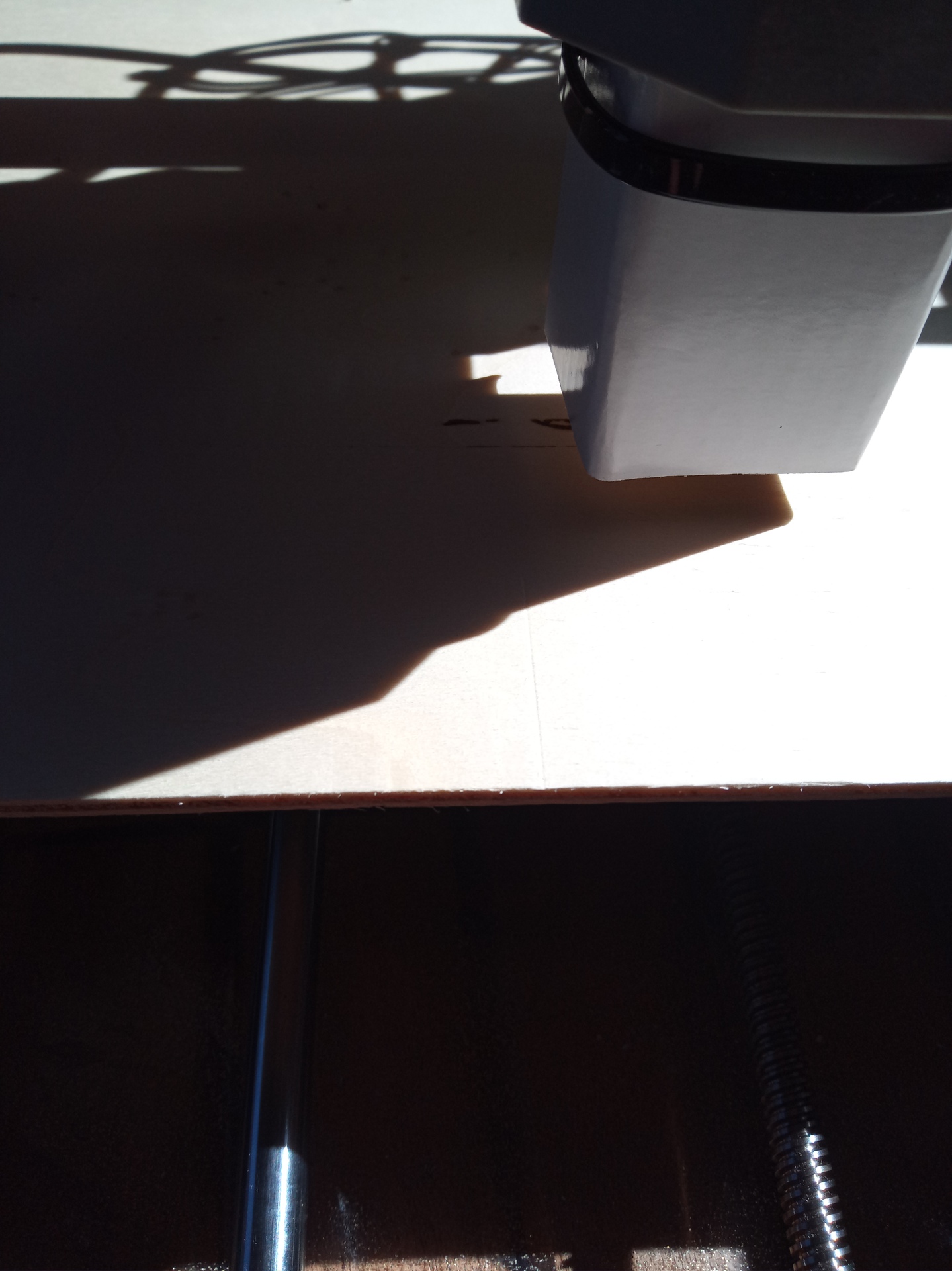

(#) antikzsolt válasza szidom hozzászólására (») Máj 8, 2022 /
Több megoldás léteik. Dobozt építesz neki az egész gépnek, vagy csak a fejre teszel valamit ami nem engedi a kóbor sugarakat. Azokat a szemüvegeket nem is szabad használni. TALÁN véd de nem tudni hogy mennyit. Vagy beinvesztálsz egy speciális szemüvegben ami 10.000ft feletti kategória vagy építesz. Az utóbbi jobb is mert ha bent dolgoznál a lakásban egy doboz elszívással jobban együttműködik. Szemüveg
A hozzászólás módosítva: Máj 8, 2022
(#) szidom válasza antikzsolt hozzászólására (») Máj 8, 2022 /
Az első dolog amit tegnap beüzemeléskor tettem, hogy kartont rögzítettem rá kötegelővel.
Nem szép, de inkább ez b.... a szemem ne a Laser.

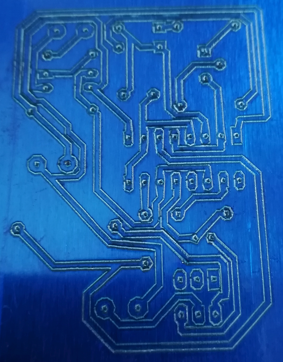

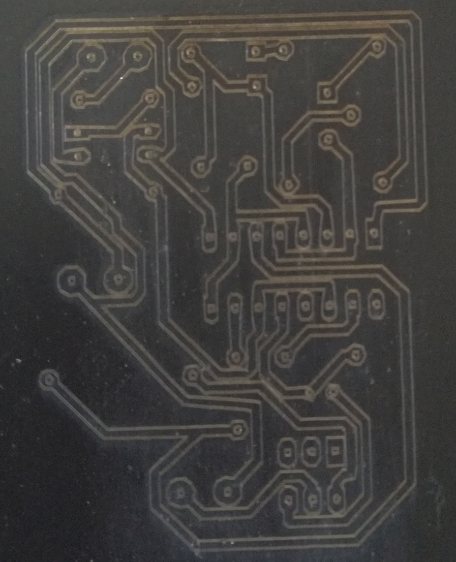

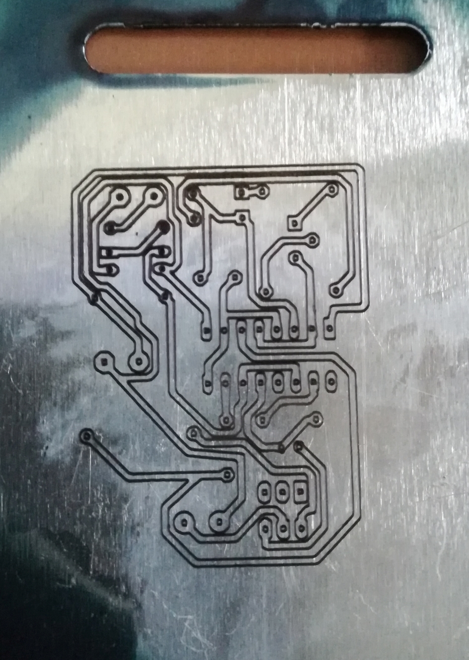

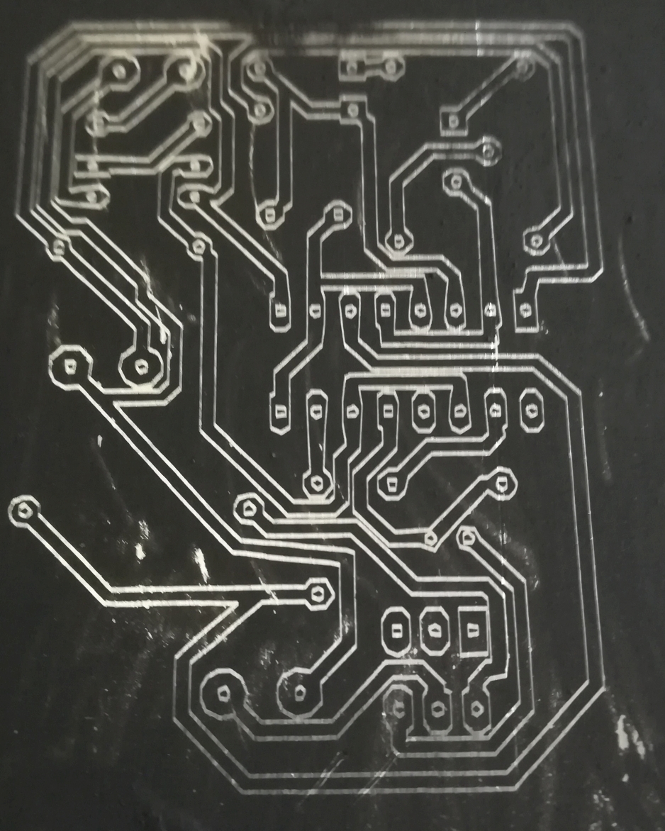

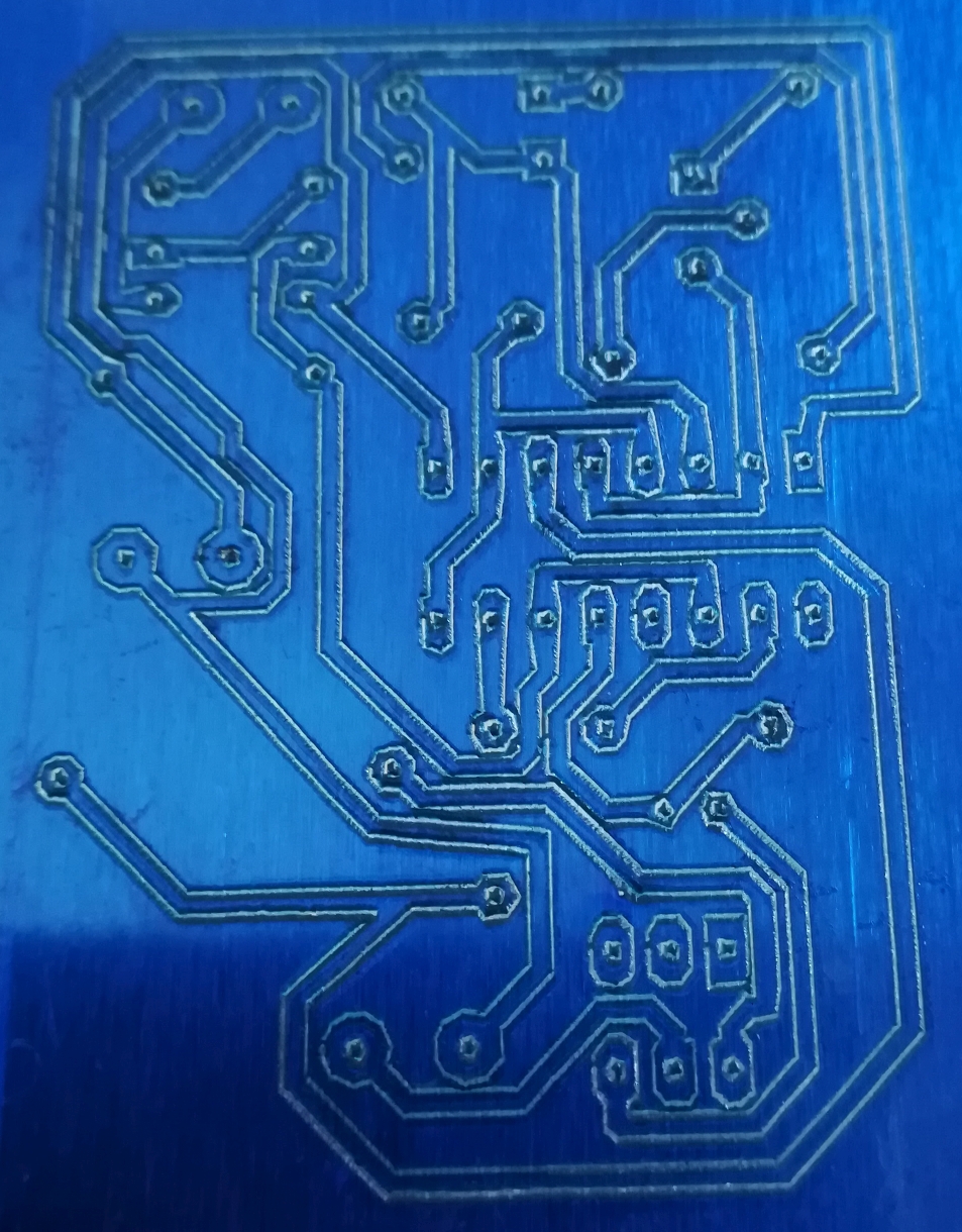

(#) bbatka hozzászólása Jún 4, 2022 / 1
A lézeres nyomtatott áramkör készítésével kapcsolatosan elkezdtem kísérletezni néhány festék fajtával. A tesztek alumínium lemezre készültek, amin a festék rosszabbul tapad, mint a rézen.
A hardver:
- CNC3040Z-DQ (Variometrum)
- Lézer 6,2W UV (Variometrum)
- Lencse G2
- Fókusz a lencsétől kb.23mm
- A lézerhez optikai leválasztás , PWM vezérlő a nullpont állításhoz
- JP-382A vezérlő PWM Out kimenet 1-es láb. (közvetlenül a párhuzamos port 17-es lába). Erről kapja az optikai leválasztó a jelet.
- PWM frekvencia 280Hz
- Levegő fúvatás
1, Positiv20 5%-os teljesítmény 700mm/min sebesség
Tapasztalat a lúgos előhívás után, hogy aminek le kéne jönni az inkább ráégett. Szép feliratokat lehet így készíteni
2, Hőálló kályha festék 50%-os teljesítmény 200mm/min sebesség
3, Művész tégelyes akril 50%-os teljesítmény 200mm/min sebesség
4, Művész alkoholos üvegfesték 50%-os teljesítmény 200mm/min sebesség
A 2,3-ba még látok fantáziát, de a 4-es az nagyon ragaszkodó. Sajnos a 2,3-asnál szivaccsal való dörgölés után jött az is, aminek nem kellett volna. Talán a rézen jobban fognak tapadni.
A teljesítmény növelésével és a sebesség csökkentésével nem lett sokkal jobb az eredmény. Előzőleg 700mm/min sebességgel égettem a jelenlegi 200mm/min helyett. A festék ráég a felületre és ott is marad.
Ezen felül még 2 féle matt fekete akril sprével is kísérleteztem és a méreg drága latex fekete festékkel is. Hasonló eredménnyel, mint a 2,3-nál.
Remélem a réz felületen majd jobbak lesznek az eredmények.

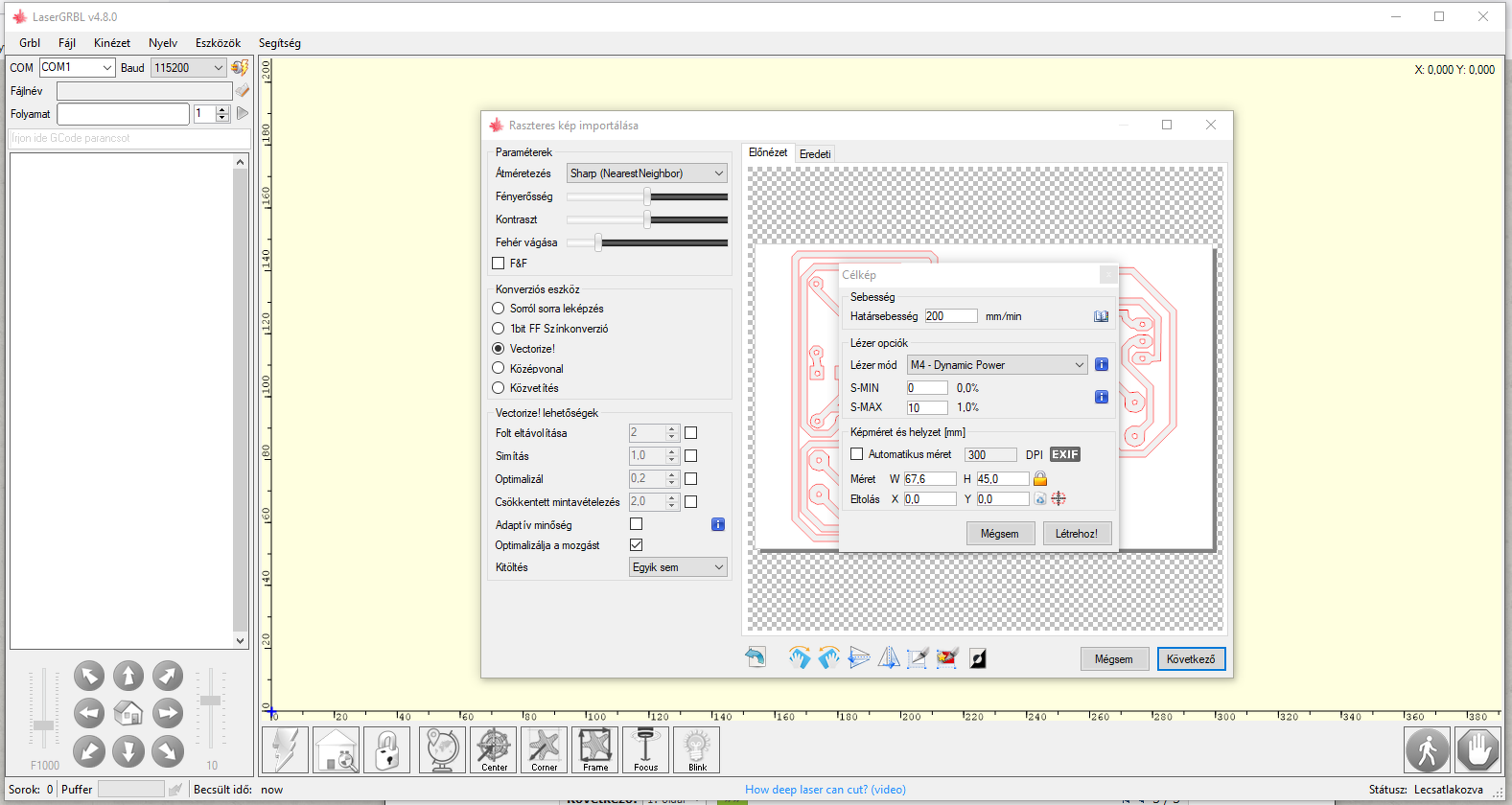

(#) bbatka válasza dB_Thunder hozzászólására (») Jún 4, 2022 / 1

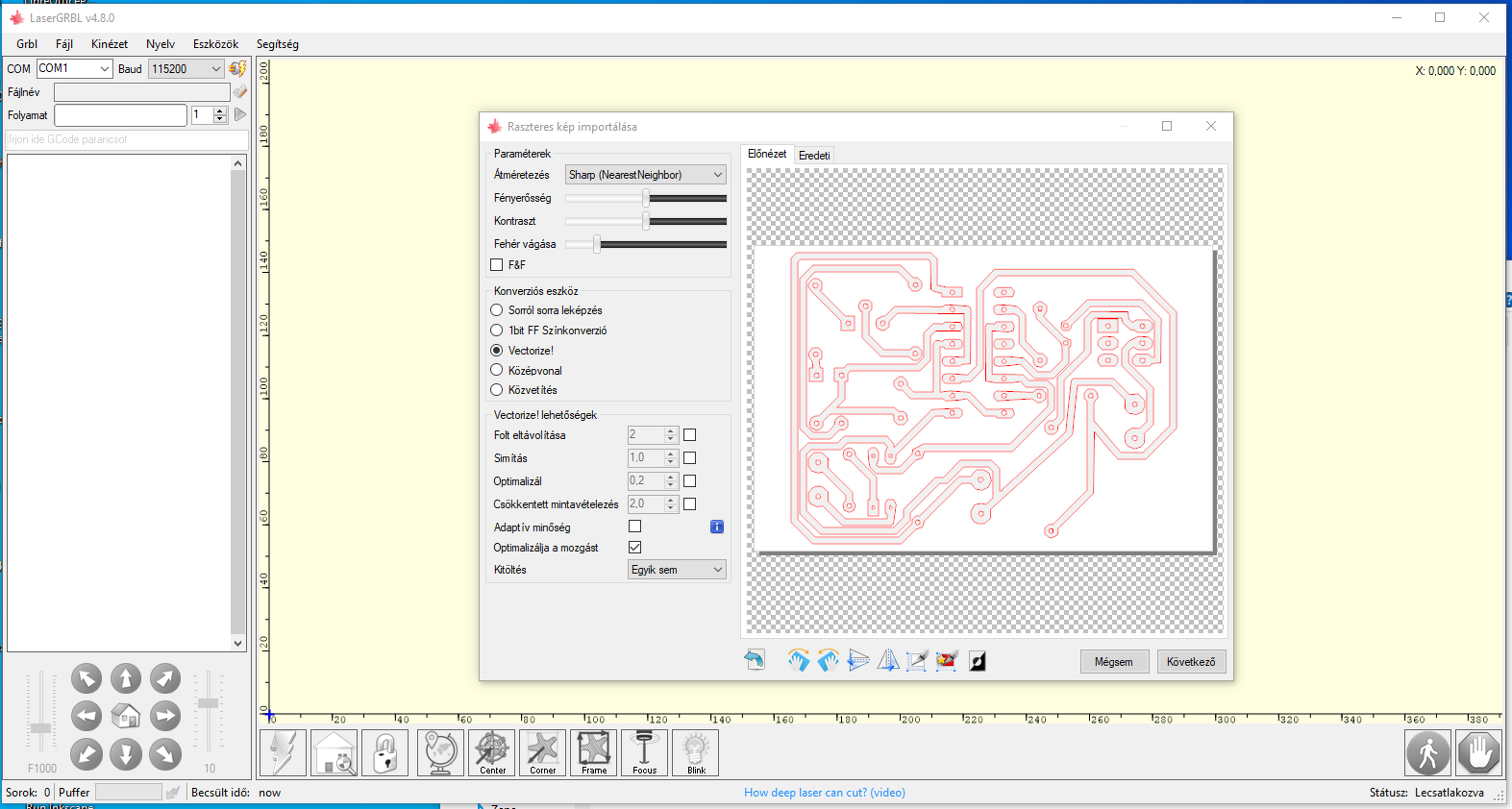

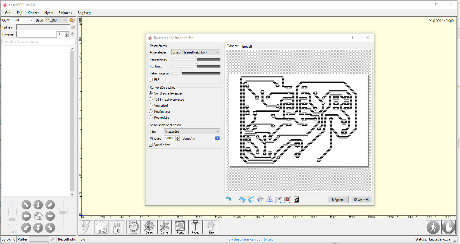

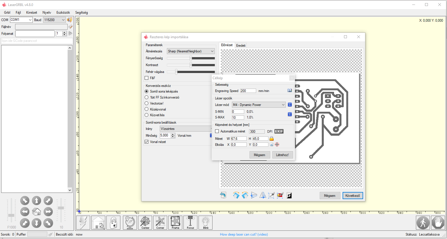

Az Altium Designerrel megtervezem a nyákot.
Még a programból kinyomtatom pdf formátumban egy virtuális nyomtatóval. Általában a Pdf Creatorral vagy a Microsoft Pdf Printtel.
Az Inkscape-be importálással betöltöm a pdf-et. Majd svg formátumba is elmentem. Itt arra kell figyelni, hogy a lapbeállításoknál a rajz (pdf) méretéhez hozzáállítsuk a lap méretét.
Az Inkscape-ben a pdf vagy svg formátumból png formátumot készítek és ezt lementem.
Ez utóbbi lépései. Fel kell venni egy második réteget a jelenlegi alá, melyet ki kell tölteni egy fehér téglalappal. A réteg/réteg felvétele menüben tehető meg az új réteg felvétele. Ez nagyon fontos lépés, mert az első réteg alapvetően áttetsző. Ellenkező esetben az eredmény egy teljesen fekete kép lenne. Utána fájl/png kép export menüben készítek egy png formátumú képet.
A LaserGrbl segítségével dolgozok tovább a png képpel.
1, Vektoros körvonal rajzolat készítés. Mellékeltem a folyamatról két képet.
2, Sorról-sorra kitöltés. Mellékeltem a folyamatról két képet.
Itt nagyon kell figyelni a tényleges méret beállításra. A tesztek, az előző hozzászólásomban 3/5 méretűre sikeredtek. Tehát majdnem feleakkorák, mint a valóságban. A sorról-sorra kitöltést még nem használtam a gyakorlatban.
A végeredmény megnézése NCViewer oldalon vagy a Camotics program segítségével.

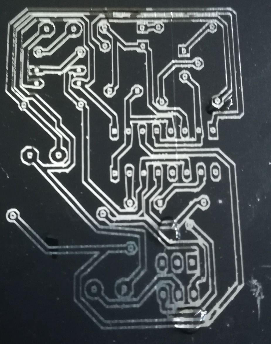

A Positiv20-al kapcsolatban. A lézeres beégetést színtelen akrillal fixáltam. Nem oldotta fel a bevonatot.
A probléma a Positiv20 lézeres beégetésénél hogy a szórt UV exponálja a teljes felületet és ezért jön le a lúgos előhívás során. Talán megoldás a problémára a kisebb lézer teljesítmény és az öntapadós UV védő fólia használata. Ezt egy külföldi fórumról lestem el. Ez a fólia még akár a OBI-ban is kapható. Ablaküvegre szokták felragasztani. UV fólia
(#) kaqkk válasza bbatka hozzászólására (») Jún 4, 2022 /
És a sima öntapadós fóliát nem próbáltad(festés nélkül)? Az maratás után egyszerűen lehúzható lenne .
A hozzászólás módosítva: Jún 4, 2022
(#) bbatka válasza kaqkk hozzászólására (») Jún 4, 2022 /
Nem. Láttam róla videókat. Nem volt túl meggyőző. Én általában nagyon finom rajzolatú nyákokkal dolgozok. 0,25mm-0,5mm huzalozás. 0,25-0,3mm vonalköz.+
Eddig a kályhafesték a nyerő.

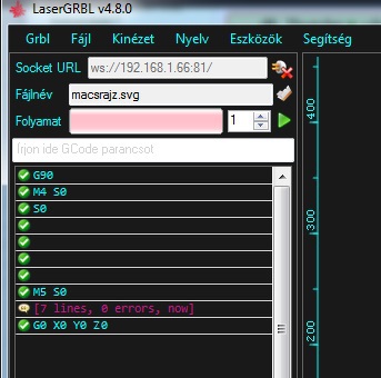

(#) dB_Thunder hozzászólása Jún 5, 2022 /
Segítséget kérnék!
Témakör: Inkscape-ben létrehozott file (*.svg egyszerű szöveg A9-es rajzvászon méretben), nem jelenik meg a LaserGRBL-ben!!
Betölt valamit de nem látszik semmi, elindítom, meg se mozdul a gép és már végez is.
Emlékeim szerint valami koordinátabaj van, de már kezdek fáradni, mostmár tanácstalan vagyok!

(#) dB_Thunder válasza bbatka hozzászólására (») Jún 5, 2022 /
A9-es lapméret, egyszerű szöveg. Lásd melléklet!!
Ennek bele kellene férnie egy A4 tudó gép munkaterületébe!
Illetve csatolom, hogy fut le..
Kevesellem a sorokat, és az is üres!
A hozzászólás módosítva: Jún 5, 2022

(#) dB_Thunder válasza dB_Thunder hozzászólására (») Jún 5, 2022 /
Érdekes, hogyha teszek 2 pöttyöt a képre azt legravírozza, de a szöveget azt nem!!
Ez miért van??
(#) bbatka válasza dB_Thunder hozzászólására (») Jún 6, 2022 /
Útvonallá kell alakítani az Inkscape-ben a szöveget. Ez a megoldás.
