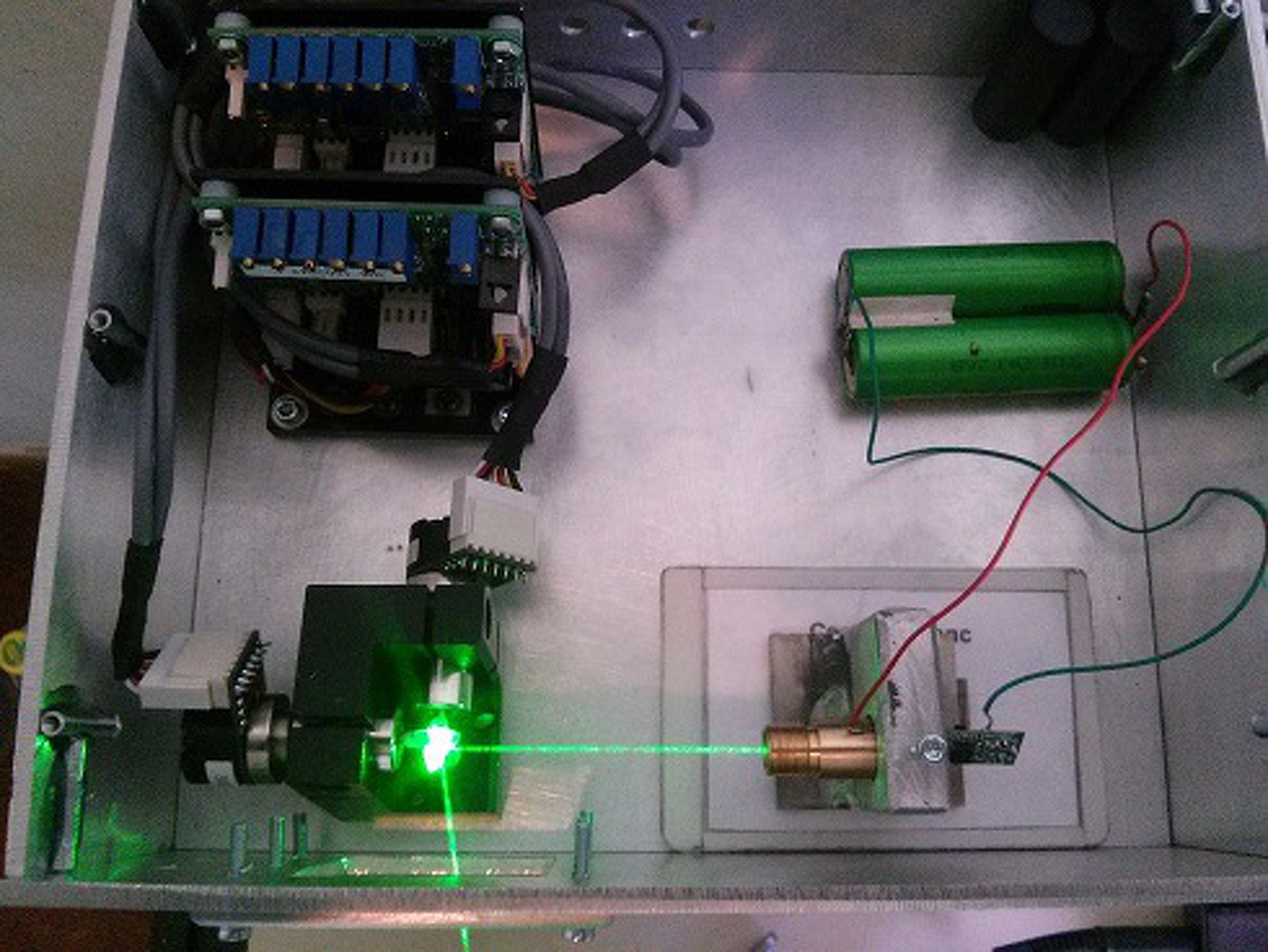

Mivel a tervezett lézersugár források sokba kerülnek majd igy beszereztem egy olcsó zöld modult addig is.
Még nincs modulálható meghajtása de nem birtam amig elkészítek neki egyet . 50mW (+ az infra mivel az 50mW zöld nem éget.....) De fényes nagyon és szép a sugara. Video

Ez csak a készülő projektem egy szösszenete mert nem bírom már amig meglesznek a többi -drágább- alkatrészek.
Ha kész lesz az áram körről egy kapcsolási rajz esetleg nyák tervet is adhatnál.
Nem lesz benne semmi olyan áramkör amit reprodukálhatnál,legalábbis én nem csinálok bele .Mindent készen veszek.
Egyébként pedig 'áramkörből' nem építesz ilyet,mert mondjuk ezt program vezérli. A hozzászólás módosítva: Okt 23, 2015

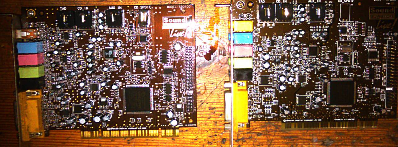

Na akkor olvasgatok fentebb a hangkártyás dac-ról. Ahoz elméletben bármilyen hangkártya jó, ugye?
És akkor ahoz kell még a .DLL hogy lézer dac-ként lehessen használni és mellé kell még egy kiegészítő áramkör. Körbe szaglászok máshol is, hátha ráakadok valami összébb fogott valamire mert akkor nekilátok, még ez a hónap és december utána meg bemutató, azalatt csak össze lehet dobni a DAC-ot ![]() Még egy dolog: Pci-os hangkártya is megfelel a célra? Mert van egy gépem amit be tudok áldozni a célért ![]() Köszi mindenkinek!
Amúgy jól van meg minden de kína valszeg mással jelzi a gnd-t mert ahogy én láttam az volt az... Aztán meg nem :'D
C-Media CM6206,szerintem csak ezt lehet használni.
Pár ezer forintért lehet csájnából rendelni. Beles oldalán le van írva mit hogyan kell megbuherálni hogy működjön is. Idézet: „Pci-os hangkártya is megfelel a célra” Szerintem igen. Azt azért nem árt tudni hogy nem mindegyik program ismeri fel a hangkártyát hardware-nek. LFI ,Spaghetti,Mamba,(a régiek) a régi NLS 1.6 LaserBoy ,HE Laserscan,LSX és még biztos van egy-kettő.
Elméletileg bármilyen 5.1 hangkari megfelel én jelenleg sb live 5.1 el próbálom és viszonylag sikeres csak nekem olyanom van amin nem kondis a kimenet hanem ellenállásokon keresztül megy kis az íc ról végülis működik csak még a kioltásokkal van egy kis gondom de ha be sikerül állítanom akkor írok. Pontosan ezt használom SB0100 tiopusú live-t mert ennél a plusz egy csatorna az ugyanúgy a digital output kimenetére lehet kilőni ahol analógra is átválthatod. Tehát működik csak még nincs belőve rendesen a korrektor. meg nem is vagyok biztos benne hogy a nem kondis kimenetű jó e hozzá de ha van olyan pci-s hangkari9 ami kondis mint a régi live mert abból is van csak azok 4.1-es-ek sajunos ami jó lenne de a csak a 4 után a plusz egy azon (PL ct4830) csak digitálisan jön ki nem analógban. Vuiszont ez a tipus kondis amiket át lehetne kötni .
Egyébként kondival is működhet a dolog. Az a lényeg, ha kondi van akkor nem engedi át az egyenáramot. De mambában van olyan opció, hogy "Don't return to center", ha ez nincs kipipálva akkor folyamatosan vissza tér az alap állapotba a galvo(tehát középre), és emiatt a kioltás is üzemel ugyebár. Tehát ha egyetlen darab pontot rajzolsz, és be van bepipálva, akkor a galvok beállnak a pozícióba, és ott is maradnak. Ha nincs bepipálva, akkor mindíg alap állapotba vissza mennek, tehát a galvo folyamatosan megy, ergo nincs egyen áram, mert folyamatosan változik a pozíció. Annyi hogy kicsit torzabbak lesznek az ábrák, tehát nem lesz tökéletes, de arra jó, hogy ki lehessen próbálni.
A PCI-os kártyáról jó volna egy fénykép, hogy lássam tényleg nincs-e rajta kondi. Ugyanis tudtomal a PCI nem ad negatív tápfeszt, tehát a hangkari kimenetét kondival le kell választani az asszimetrikus táp miatt(táp fele a 0 jelszint). Ha csak nincs rajta egy kapcsolóüzemű táp, ami előállítja a szimetrikus tápot. Úgyhogy ha megkérhetlek rá, csinálnál nekem jó minőségű fényképet a hangkari két oldaláról? Illetve ki is lehet mérni a dolgot. Egy pontot rajzolva(dont return to center legyen kipipálva) a feszültségnek úgy kell változnia ahogy a pontot mozgatod. Tehát ha középen van a pont az X tengelyen pl, akkor 0 voltot kell kiadnia a hangkarinak szimmetrikus táp esetén, asszimetrikus tápnál pedig 2,5V körül. Remélem ez így elég érthető. De ha nem, akkor össze rakom a szkópot, és csinálok videókat róla.(lézer nincs nállam).
Hát ezzel csak az van hogy még meg se vettem de ismerősöm lehet beáldozná a soundblaster kártyáját ami 5.1-es. Pontos típusát nem tudom de ha jól emkékszem kondik vannak a jack csatlakozóknál (csatoló kondik?).
Pénteken megszerzem és mutatom
Ha ez a tipusa CT4830 akkor csak 4.1 és ebből egy at nem tudod analógba váltani csak digitálisba megy.
A másik ami viszont nem csatlakozik kondigoz az SB0100 at kiadja aszoftver is hogy 5 csatornát analógbasn fel tudsz használni. Már ezen végig gyalogoltam. Persze A klét galvó adott x-y és nem három színben gondolkodsz akkor jó a 4 csatorna is analógban.
Nem tudtam nagyon éles képet mert csak mobillal tudok fotózni jelenleg de a baloldali azon persze vannak kondik de a kimeneteken nincs már le is mértem .
A kondis kimenetúnek a vég ic je PT2308s 8 pines. sztzereo 100 mikros kicsatolásokkal a nem kondisnak 5216 0x4 ez nem ismerős ic. ehez kapcsolódik a fejhalgató kimenet egyenesen oldalanként egy egy 30 ohmos ellenállűással (Mméréssel is) E másodikban van egy 78L05 A ic is 8 pines ami egy negatív fesz stab szerintem akkor van benne szimmetrikus táp.mert a másikban nincs ilyen. |
