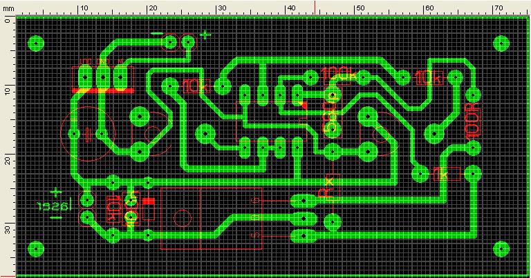

Valamiért nem tudom megnyitni a fájlt.
Nem tudnád sima képbe felraknii? És olyat hogyan leheten csinálni,hogy szaggasa a fényt? tommy55 nincsen véletlenül képed esetleg videód a 3 tükrös lézeredről? Nagyon érdekelne és az is,hogy milyen ábrákat lehet kihozni belőle.
Jah igen, elfelejtettem mondai, hogy sprint layout 5.0-ával tudod megnyitni.
A szaggatást nem tudom hogyan kell. És ez át lett alakítva, erre nem is tudod bekötni a szaggatást. Ha képet teszek fel akkor csak úgy tudod majd csinálni a nyákot a lemásolod, mert nem tudom az arányt meg a háttér is... nah majd meglátod. (nemsoká jövök) ui.: Itt a kép, ez felülnézet, tehát az alkatrész felőli oldal, vigyázz mert véletlenül rossz file-nevet adta mmeg neki, ez az ALKATRÉSZ felőli oldal, csak már nem akartam kijavítani.
Rendben köszi.
Valakinek nincsen valamilyen kapcsolási rajza,hogy tudjam szaggatni a fényt?
Nagyon szívesen. (nem én terveztem a kapcsolást)
2 potméter van rajta, az egyik nem is kell a másikkal meg az áramerősséget tudod állítani. Először majd állítsd be 195mA-re aztán tedd rá a lézert. A másik potméter az pont a szaggatás időközét állítaná, de át van tervezve a nyák, ezen nem tudom hova kell kötni vagy hogy belehet-e a négyszögjelet kötni.

Neked van hűtés rajta? Eddig mennyi ideig használtad egyhuzamba? Szerinted mennyi ideig lehet folyamatosan működtetni? Erre a rajzra gondoltál ami a képen látható?

Nagy eséllyel sikerül eladnom. Az alőző hozzászólásomban ott van a link, arra a rajzra gondoltam!
