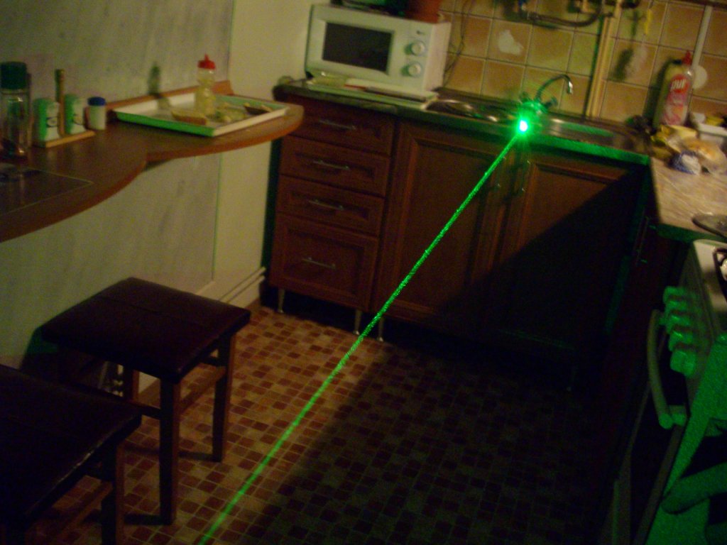

Hello,érdekelne hogy neked így effekt közbe is jól látszik szabad szemmel a lézernyaláb?
Mármint az enyém?
Van itt másik is:Bővebben: Link
Látszódik királyul!
Mivel még nappal is jól látni a nyalábot...
Szerintem a digit.fényképező nem jól adja vissza ha videózok!
Pedig látszik!
Én is erre gondoltam először de nem voltam benne biztos és inkább rákérdeztem

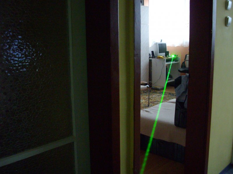

Csináltam gyorsan két képet a lézerről szemben és hátulról, sokkal jobban látni szemből!
Szép!

Szia! Ha a lézernyalábot szeretnéd látni (nagy sebességnél is) akkor a közeggel, tehát a levegővel kell valamit kezdened. A legegyszerűbb ha füstön vezeted keresztül, de mi csináltuk már vízpárával is...
