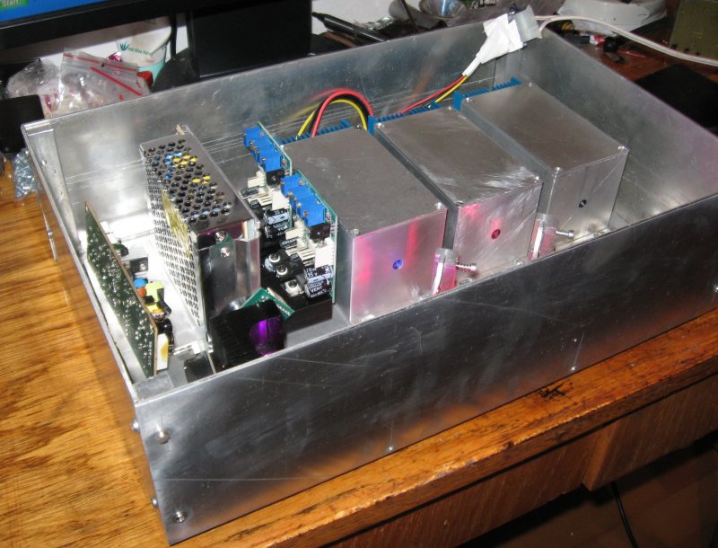

Alakul a szerkezet. Sikerült beüzemelni 2 diódát R_B-t, sikerült modulba tenni, és mind ezt felcsavarozni a végleges helyére, a tükör tartókkal együtt. A sugarat és a vetített pontot is sikerült összehozni, beállítani, és egész szép színeket sikerült kihozni vele, bár az egy kicsit zavaró probléma hogy a kék téglalapot vetít, a piros pedig rendes kört, így nem tökéletes, de szkennelés közben nem látszik. A galvótartó konzolját a hétvégén remélem meg tudom csinálni, és akkor már mehet a show. A doboz többi része is készen van, már csak a lyukakat kell kivágni rajta, de az majd a legvégén. Még a zöldell vagyok bajban, nem tudom hogy milyet tegyek bele, se teljesítményben se minőségben, de az majd kiderül, úgyis csak fizetéskor fogom megvenni. Pár kép kis kedvcsinálónak. üdv Gábor.

Kiváncsi leszek a bedobozolt készülékre.Remélem az is szin alu lesz,az nagyon megadná az eszenciáját. A zöld fényforrással kapcsolatban pedig: Attól függ,mekkora a vörös teljesitménye.Gondolom,a kék az min. 500mW,az szinte bármihez elég. Egyetlen dvd dióda mellé max. 50mW zöld ami beillene,ami mellé 100-150mW kék passzol. Ha tudod emelni a vörös teljesitményét,akkor érdemesebb befektetni egy normális zöld dpss modulba,a pointereket meg elfelejteni,egy ilyen sok időt pénzt és energiát elemésztő szerkezet megérdemeli. Csak igy tovább!

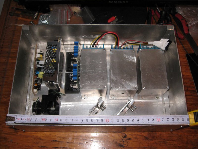

Kösz, kívánságod számomra parancs, délben már nem tudtam felrakni, így most osztom meg veletek, kis dobozkámat .Az elképzelésem az, hogy a egészet(ami alu) le akarom eloxáltatni, szép feketére, kívül belül, kívülről pedig kap egy vastag réteg fekete festéket. Igen 1dvd 300mA-en, 500mW os kék 300mA eren, és így jött ki egy szép rózsaszín , akkor azt mondod elég az 50mW zöldben, köszi, majd megpróbálom egy olyannal.Az a baj, hogy szép lenn meg jó lenne egy gyári zöld, csak jelenleg nekem az egy kicsit pazarlás, nem tudnám hova tenni, és legfőképpen nem néz ki ugyan úgy mint a többi, R B. A másik pedig hogy én szeretném megcsinálni mind a 3 lézert, abban nem látok semmi kihívást hogy megveszem és beteszem, én meg tudom saját magam csinálni, látható a pirosból és a kékből, akkor már a zöld is legyen saját, még ha nem is váltom vele meg a világot. Üdv Gábor.

Jó lesz ez a dobozolás. Én a helyedben a külső eloxálást is hagynám. A festék felesleges lesz.

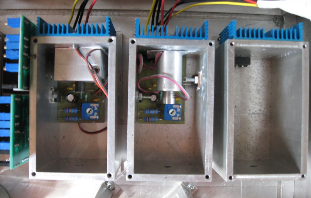

Lehet tudni mit rejt az a 3 alu téglatest?
Azt látom, hogy azokból jön ki a lézer, de miért olyan nagy ? Így ránézésre legalább 5W/lézer teljesítménynek néz ki Vagy lehet, hogy tényleg akkora ?Esetleg az egyiknek a tetejét le tudnád csavarozni, hogy beleláthasson a publikum is... ?

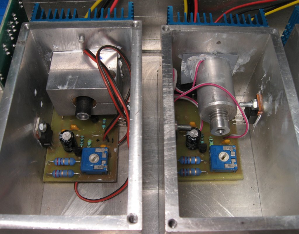

Szép is lenne az 5W, de sajnos nem, leginkább azért ekkorák mert ilyen volt itthon. Ezek eredetileg egy alu zártszelvény darabjai voltak, így hát a méret adott, és ha jól megnézed a képeket, nem látod sehol az áram generátort, mert az is a dobozba van építve. A dobozokról itt van több kép, ha érdekel, de felteszem a jelenlegi állapotot is, baloldalt a kék, középen a piros, és jobboldalt üres dobozban pedig a zöld lesz. Üdv Gábor.

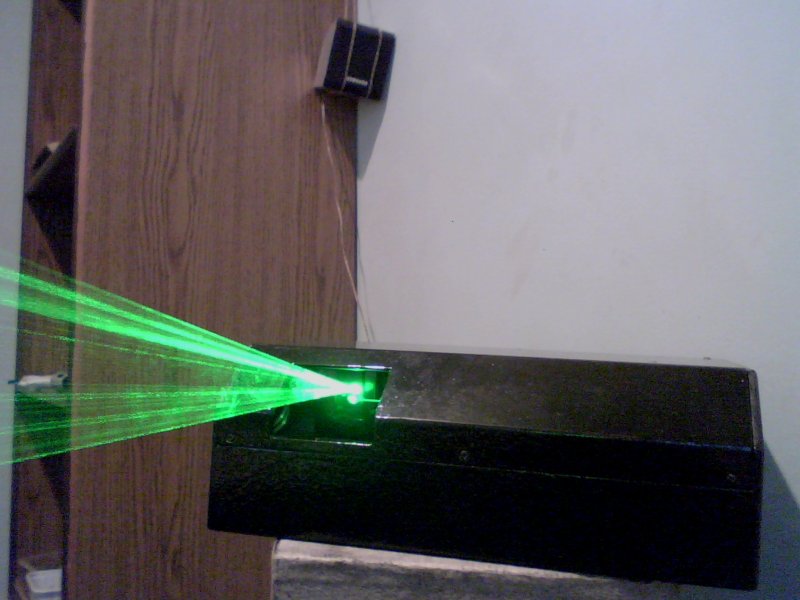

Szombat estére szükség volt valami látványtechnikára,gondoltam összerakom a már majdnem kész motyót.
Még várakozok a dvd diódák moduljára,reményeim szerint azután már véglegesen be tudom fejezni a készüléket,mert egy szinben már unalmas. Terveim szerint a meglévő Ishow hardware-t,software-t lecserélném egy jenebala által is letesztelt DAC-ra és a Mamba programra. Vetitett képek,amik nem épp minőségi DAC-ról árulkodnak.

Találtam egy piros diódát így felélesztettem a berendezést. Végre kitotóztam hogy melyik szín kioltás hova tartozik. Kapott egy invertáló egységet, így már rendesen működik NLS alatt is. Bővebben: Link
