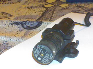

(#) zafirus hozzászólása Okt 18, 2007 /
szevasztok.most találtam rá erre a remek honlapra,és érdeklődéssel olvasom a témához kapcsolodo okosságokat.engem is érdekel a lézer,és szeretnék épiteni egy jobb tudásu eszkőzt hozzá.most sikerált szereznem egy zőldfényű lézert,és segitőket várok az alkotásokhoz!egy elég jol főlszerelt műszerész műhelyem van,esztergával maroval.bárkinek csinálok mechanikai munkákat,ingyért,persze ha én is segitséget kapok az elképzeléseimhez.űdv mindenkinek

ime a szerzeményem.

sziasztok.ugy látom későn bukkantam erre a remek oldalra,de már látom hogy a kihalás szélén áll! szertnék épiteni egy profi lézer showt,és segitséget szeretnék kérni!cserébe vállalok esztergálást,marást,rézből bronzbol,alubol,ingyen persze,ha segitséget kapok a művemhez!galvo motor leirás érdekelne főképp!most szereztem a lentláthato lézer cerkát,zőld lézer,és ez lenne az alapom a műhőz!kőszi előre is!

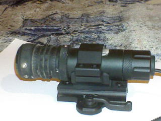

egy másik szőgből.

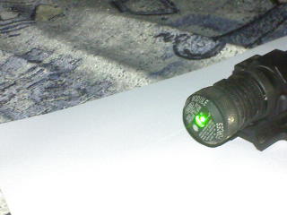

és egy premier plán a cerkárol
(#) Tomi20 válasza zafirus hozzászólására (») Okt 18, 2007 /
Heló
Gondolom ha olvasgatod a témát, akkor már nézegetted Szupepe honlapját (ha nem akkor linkeltem) Ott egy pár képet találsz galvo építésről. Megkérdezhetem a lézer teljesítményét, és hogy mennyiért szerezted? Szupepével felveheted a kapcsolatot, ő tud neked csapágyakat, tengelyeket meg mindent adni, nameg a mi a leg fontosabb tanácsokat. Jó építést!

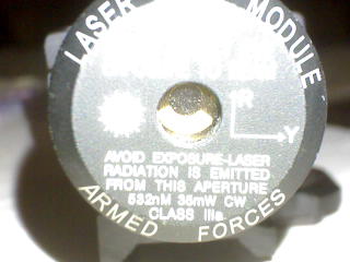

(#) zafirus válasza Tomi20 hozzászólására (») Okt 18, 2007 /
kőszi tomi hogy válaszoltál,már azt hittem nincs itt senki.supepe munkásságát tanulmányozom,és nem semmi a srác!15 rugoért vettem,amerikai hadi cucc.5mw van rá irva,de kiprobáltam egy három kilométerre lévő templom tornyot simán bevilágitott!!!!!nagyon brutál a cerka!
amit elfelejtettem a cerkárol,a zőld fénye fényes nappal is látszik!sőtétben nagyon győnyőrű!
(#) zafirus hozzászólása Okt 19, 2007 /
sziasztok!tegnap nem jo tájékoztatást adtam a cerkárol,levolt ragasztva az adatlapja!itt igy foto rola.
