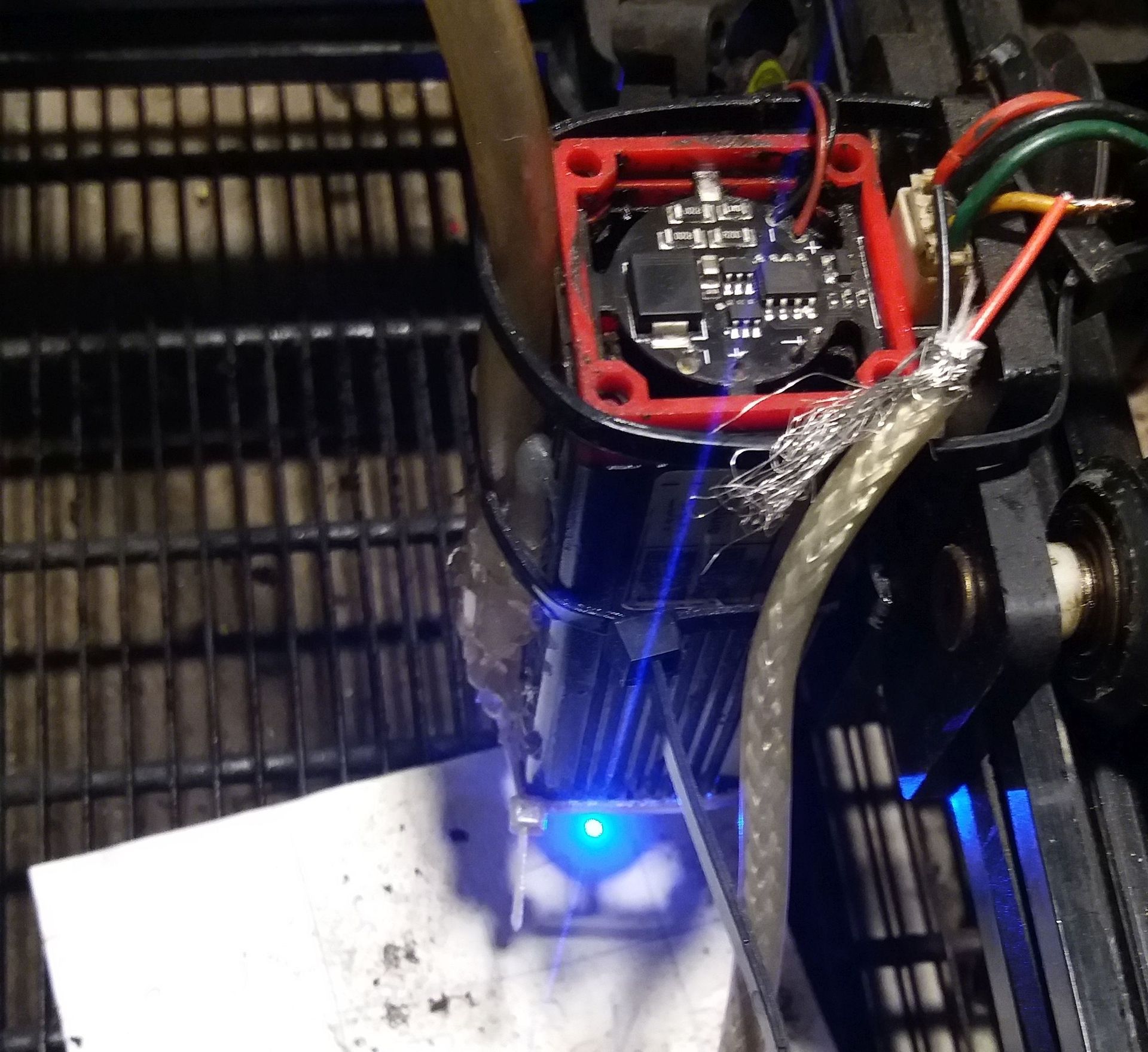

Természetesen igen.
A 12 Voltot a modul csatlakozójáról vettem.
Idegen táp nincs.
A PWM vezetéket elvágtam a lézer csatlakozóján. nehogy visszamenjen a vezérlő panelba az idegen 5 Volt az USB töltőről.
A panel alsó részén lévő + és - között 0,2 Voltot mérek.
Ha ez megy a lézerre, akkor kicsit kevés...

(#) bbatka válasza tomszojer hozzászólására (») Dec 13, 2023 /
Kezd az alapos takarítással.
Ezek szerint akkor nem a fejjel van a probléma. Bár lehet hogy a port csinált egy szép rövidzárlatot.

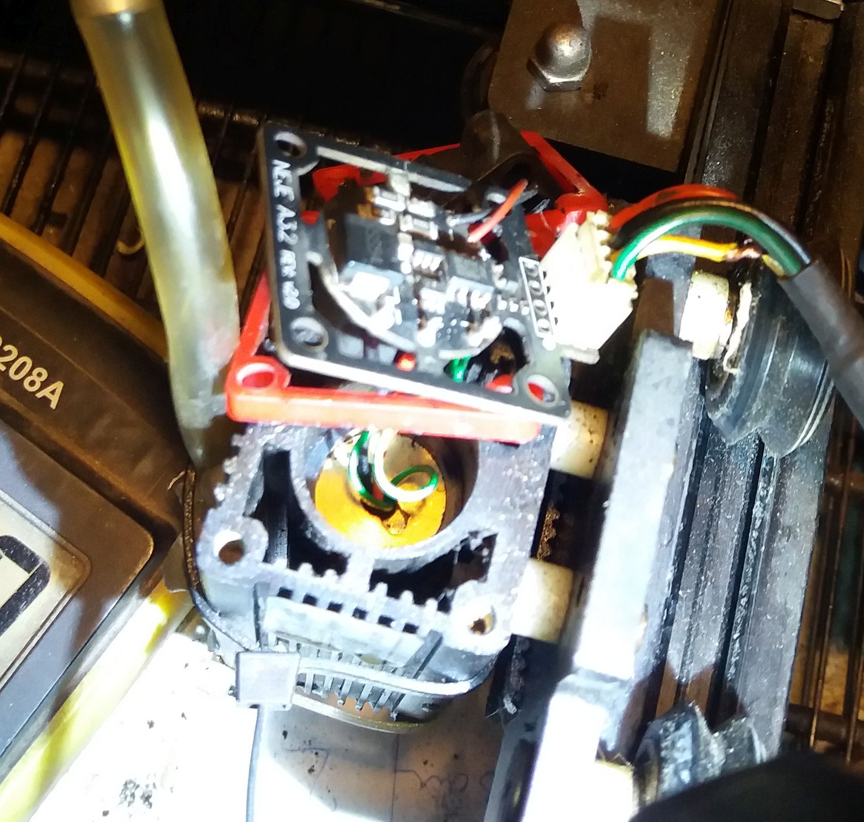

(#) tomszojer válasza bbatka hozzászólására (») Dec 13, 2023 /
Takarítást megcsináltam.
A másik, +- mellet jobbra levő "T" jelű pontokon 2,4 Volt a feszültség.
4 vezeték megy a modulba.
Nem tudom mi célt szolgál ez a panel.
Esetleg ki lehetne iktatni egy direkt próba erejéig, csak nem tudom miért 4 vezeték megy le.
Talán a két zöld a hőszenzor..... Az van a T jelű pontokon.
Ha a piros-fekete a lézer tápja, akkor talán arra lehetne tenni az 5 Voltot.
Vélemény?
(#) Pethical válasza tomszojer hozzászólására (») Dec 13, 2023 /
„Egyébként a vezérlő panel maximumon 3,5 Voltot ad a fejnek. De ez úgy tűnik nem lényeg..”
3,3V-tól 12V-ig elvan, szóval így van, az tökéletes.
„Nem lehet esetleg hogy ez miatt itt a hiba?”
Próbáld ki a tiszta panellel.
„Kíváncsiságból megpróbáltam 12Volttal is a PWM bemenetet.”
Gyanús, hogy elfáradt a lézer dióda. Kb. ány üzemóra van benne és hány százalékon szoktad használni?
„Nem tudom mi célt szolgál ez a panel.
Ez a lézer dióda meghajtója, ha kiiktatod végleg kinyírod a diódát.

(#) tomszojer válasza Pethical hozzászólására (») Dec 13, 2023 /
A 3,5 voltot a Lightburn programot indítva, 100%-os teljesítményen mértem.
Többnyire 100%-on megy, olyan 400-500 óra lehet benne. Vagy még annyi sem.
A panel kiiktatása esetén max 5 Voltot adnék direktbe. De ha kinyírja, akkor nem.

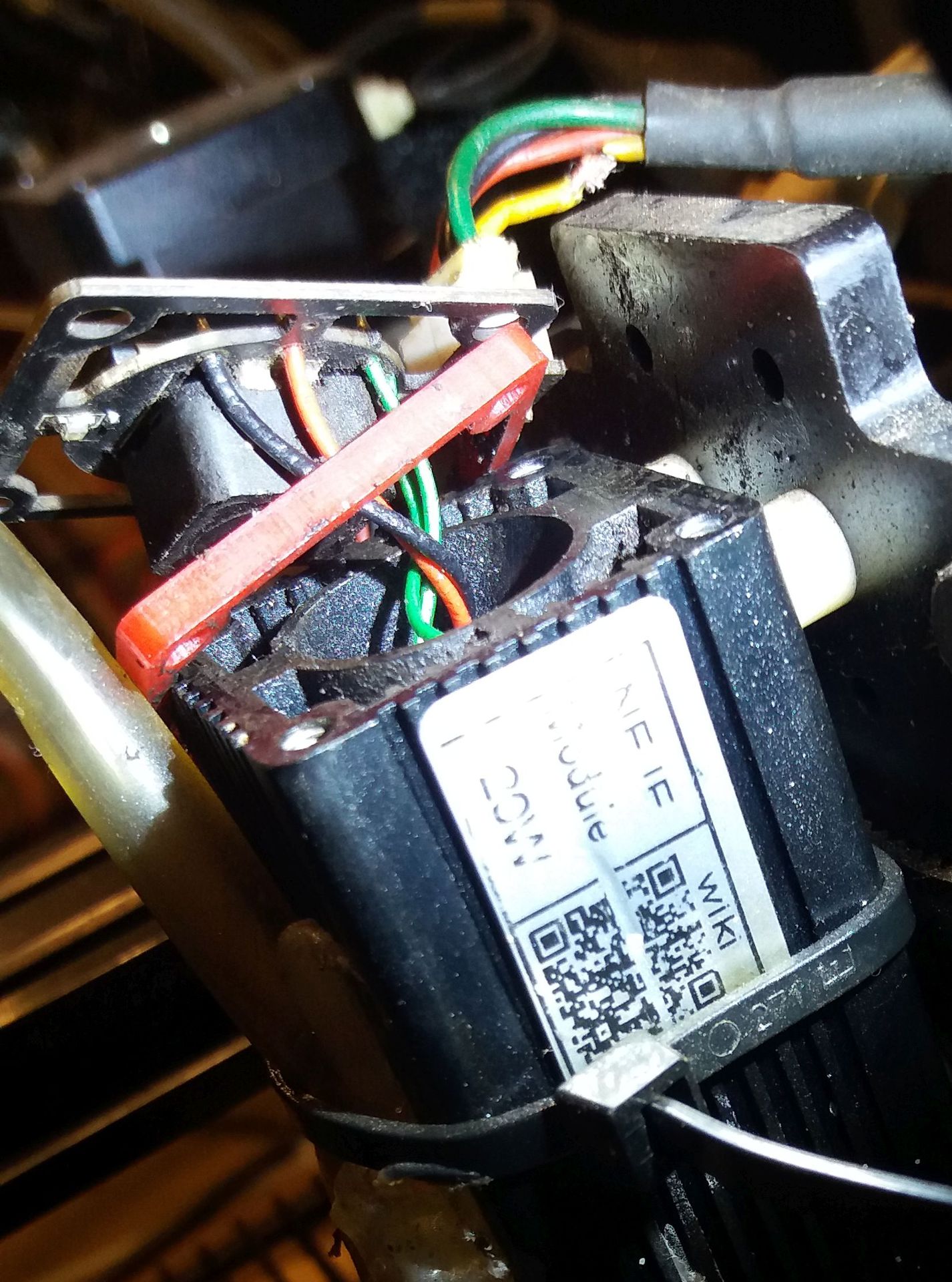

Az N30820 az övé.
(#) Régi motoros válasza tomszojer hozzászólására (») Dec 14, 2023 / 1
A legnagyobb gond az, hogy a lézerdiódák mint bármely más fényemitáló dióda (pl LED) áramgenerátoros meghajtású. A te típusodon pedig valószínűleg azért van négy vezeték, mert abból kettő a dióda táp vezetéke, másik kettő a visszacsatolás. A meghajtó panel pedig a visszacsatoláson keresztül érzékeli mennyi az optikai kimenő teljesítmény, e szerint állítja be a modulációt a dióda tápvezetékén. De ha lelesnéd az alkatrészek típusjelzéseit, talán következtetni lehetne a meghajtás bonyolultságára valóban úgy van e ahogy írtam.
Mivel a dióda típusát nem tudod, a ráadható tápfeszültségét sem tudod, azaz ha direktbe rákötnéd a diódára, az az áram folyna keresztül rajta, amit a 1.5V -os tápegységed maximálisan szolgáltatni bír.
Ez nem azt jelenti, hogy rögtön kipurcanna, a ceruzaelem nem sok áramot ad ugyan de az ördög nem alszik. Egy lézerdióda kissé érzékenyebb eszköz mint egy sima LED, tehát a direkt táplálást csak saját felelősségre próbáld ha gondolod.
Ui.: Az elemes tesztel egyébként nem biztos, hogy előrébb leszel, mivel a kimenő teljesítményed közelében sem lesz a maximális teljesítménynek, amit üzem közben impulzusüzemben lead a lézer.

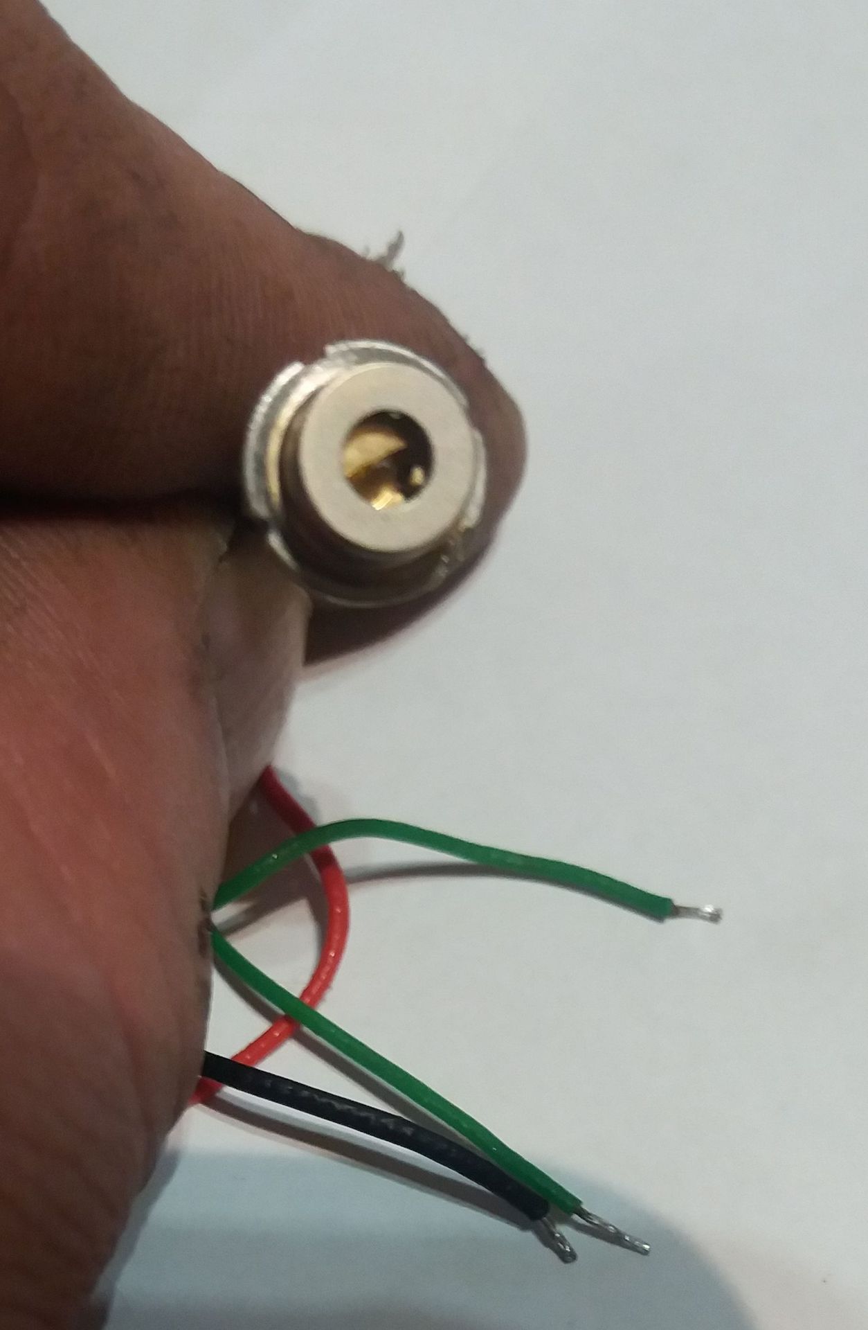

(#) tomszojer válasza Régi motoros hozzászólására (») Dec 15, 2023 /
Rákötöttem 1,5 Volt-ot, semmi fény.
Adtam neki 3 Voltot gombelemről, semmi.
Az 5 Voltos 1A-es USB töltővel is megkínáltam.
Ekkor volt lézer, de semmi teljesítmény.
Kiszedtem a diódát.
Jelenleg ez van.

(#) Régi motoros válasza tomszojer hozzászólására (») Dec 15, 2023 /
Ha semmi típusjelzés nincs rajta akkor sajnos meg vagy lőve. De ha már kioperáltad, én csak levágnám róla a zsugorcsövet és megnézném a két zöld vezeték hogy van bekötve, mert ebből már így azt is kinézem, hogy csak egy sima NTC van oda zsugorcsövezve, és a visszacsatolás be sincs kötve.
Mérjél rá diódavizsgálóval, meg ellenállás mérővel hátha mutat valamit.
Lehet tényleg csak egy dióda hőmérő szenzorként alkalmazva.
A visszacsatolás egy sima fotodióda a lézerdiódával egy tokba integrálva.
Ezen a fotodiódán tudják mérni a kimenő lézerfény intenzitását, mint pl ebben a lézerdiódában van.

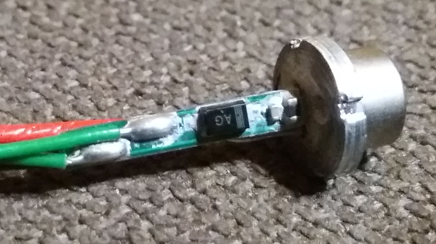

(#) Pethical válasza Régi motoros hozzászólására (») Dec 15, 2023 /
Az hőmérséklet mérésre van, ezekben csak az van, egy ilyen modulnak nem kell annyira pontosnak és precíznek lennie.

(#) Pethical válasza tomszojer hozzászólására (») Dec 15, 2023 /
„Tehát a működésben nincs szerepe.”
Abban nincs, a ventit szabályozza ez alapján a kis panel (már amelyik modulnál nem megy folyamatosan), illetve, ha túlmelegszik a modul akkor leállítja.

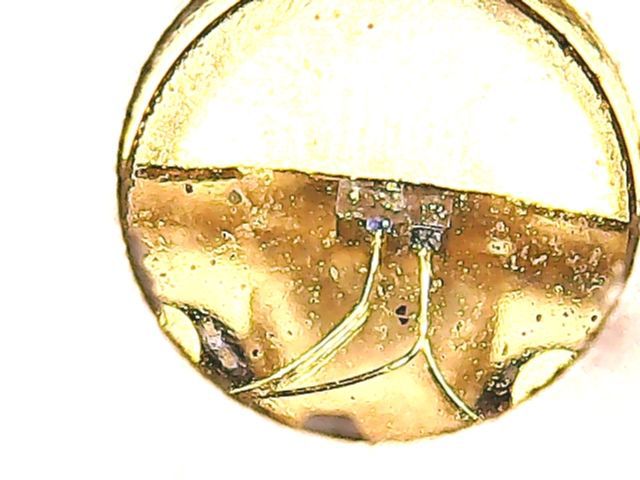

(#) tomszojer válasza Pethical hozzászólására (») Dec 17, 2023 /
Köszönöm a kimerítő és főképp érthető választ.
Készítettem mikroszkóppal fotókat a diódáról.
Ügy tűnik valóban kettő lézer fényforrás van benne és valószínűleg az egyik elfáradt.
Eredetileg fókusz nélkül egy kék vonal a fény, de most csak egy kék kör.
A garija májusban járt le....
Kicsit fura hogy az egyik kijjebb van a síktól mint a másik. De lehet hogy így normális.
