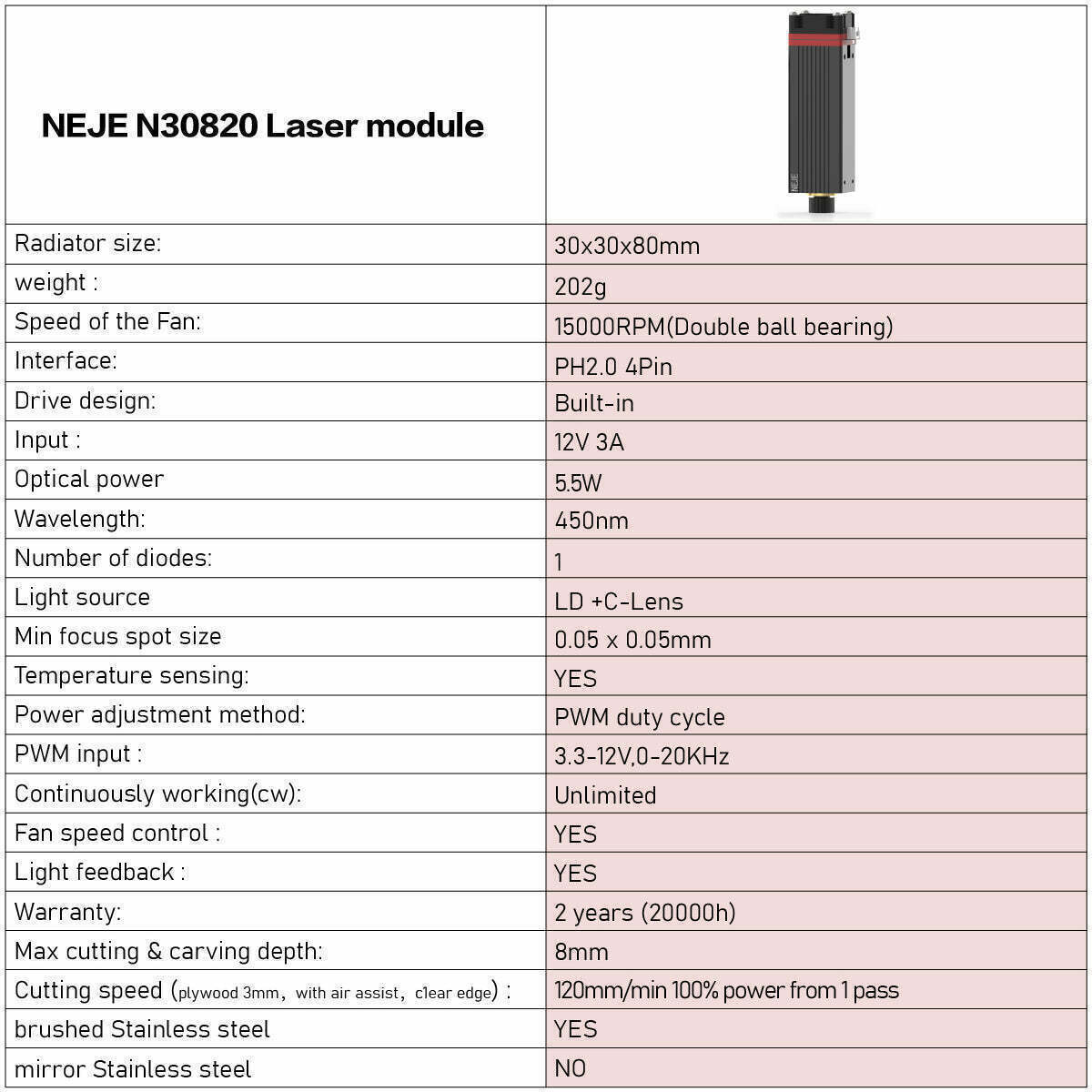

Szasztok!
Van egy NEJE MASTER 2 lézergravírozóm 5,5 W-os diódával.
Tegnap vágás közben elment az ereje és egy sima papírlapot sem pörköl meg.
A kalibrációs pont is nagyon halvány.
Vágási parancsnál fénye van, de ereje nincs.
A PWM 100%-nál 3,5 Volt.
Szkópom nincs, kimérni nem tudom a panelt.
Kérdésem az lenne, hogyan lehet megállapítani azt, hogy a fej nyiffant ki vagy a mainboard diódavezérlő része?

(#) Pethical válasza tomszojer hozzászólására (») Dec 12, 2023 /
Elvileg kaptál hozzá egy ilyet, legalábbis az önállóan árusított modulokhoz adnak, remélhetőleg neked is adtak. Ezt rákötöd, adsz neki tápot és megtolod vele. Ha működk, akkor nem kell megfelelő PWM jelet és a gép vezérlője purcant meg (kétlem), ha nem, továbbra is gyenge, akkor két lehetőség van, a modulok lévő meghajtó panel purcant meg (ott van a venti alatt), vagy a lézerdióda fáradt el. Gyanús, hogy a lézerdióda döglődik.
Egyébként érdemes a NEJE támogatási fórumán is feltenni a kérdés, lehetőleg egy videóval illusztrálva.
Ha közvetlen a NEJE-től vetted a gépet/modult, akkor gariba ki is cserélik, ha még benne vagy a garancia időben.

(#) Gafly válasza tomszojer hozzászólására (») Dec 12, 2023 /
Gyártó honlapja szerint:
„How to Test My Laser Module
作者: Jack Wong / 2021-09-06
First: distinguish your laser type by distinguish my laser module types
For analog type laser module:
Connect 12V and GND to your adapter, the fan should on.
Connect TTL/PWM to 12V(for test only), the laser will on at full power.
For digital type laser module:
Connect 12V and GND to your adapter, the fan should on for 2seconds, the red led should blink about 7 times.
Connect TTL/PWM to 12V(for test only), the laser will on at full power.”

(#) tomszojer válasza Gafly hozzászólására (») Dec 12, 2023 /
Köszi hogy utánanéztél..
A fejen 4es csatlakozó van.
12V, GND, PWM, hőszenzor.
Nem nagyon merem a PWM-re a 12 Voltot ráadni.
De ha nincs más megoldás..

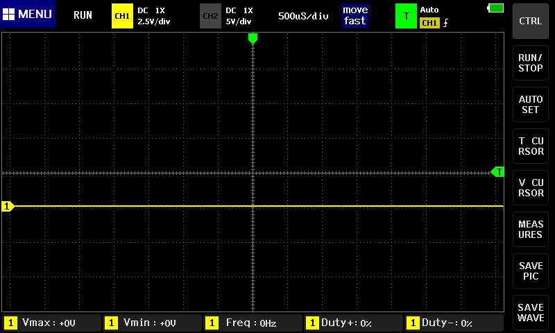

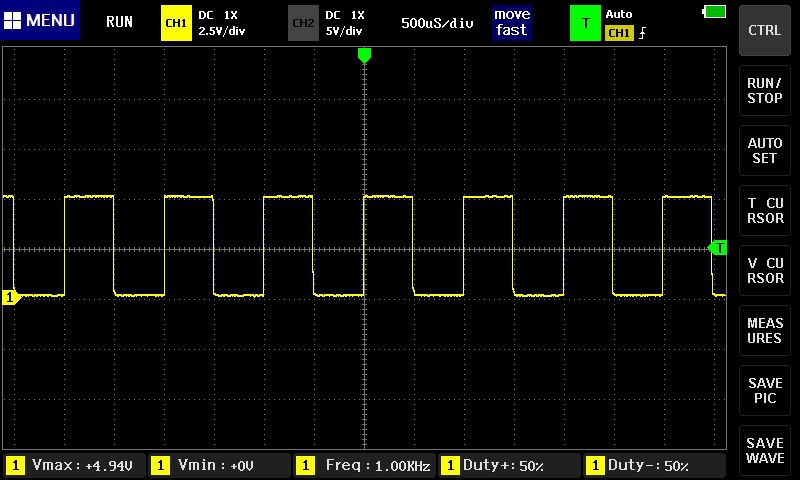

(#) zamatőr válasza tomszojer hozzászólására (») Dec 13, 2023 /
Az itt
említett "ilyet" tesztpanel PWM jelalak, feszültség és % . 100% -ot nem ír ki a szkóp de értelem szerűen az 4.90V mutatja a max szintet.
Megmérhetem a "gépen" is ha szükséges (NEJE3 max vezérlő)
