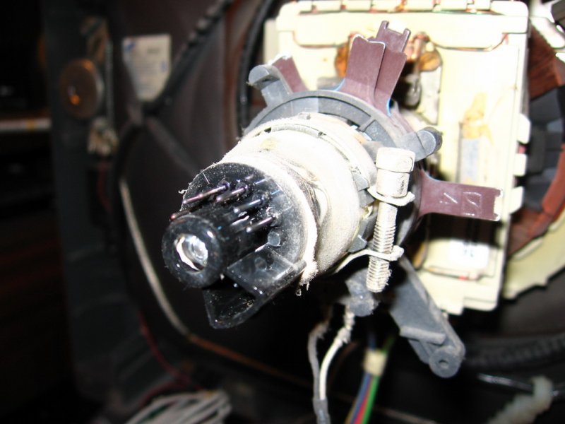

(#) kovacspista válasza gabriel80 hozzászólására (») Aug 10, 2010 /
Vannak ötleteim, de előbb megvárom a képeket. Addig is.
A képcső foglalatot vedd szemügyre. Két félkör alakú csőből van a csatlakozó kontakt része. Nézd meg hogy laza e. Ezen kívül húzgáld le egyenként melyik lehúzására javul meg. próbáljuk megkeresni azt az egy csatit, ami rossz. Kadarist is ilyesmit javasolt. Nem e a vezeték másik végével van gond, hiszen mozgatod azt is.
Mivel a képcsőröl csak a panelnál fogva lehúzni a foglalatot, nézd meg nincs e ott repedés, forrasztási hiba stb

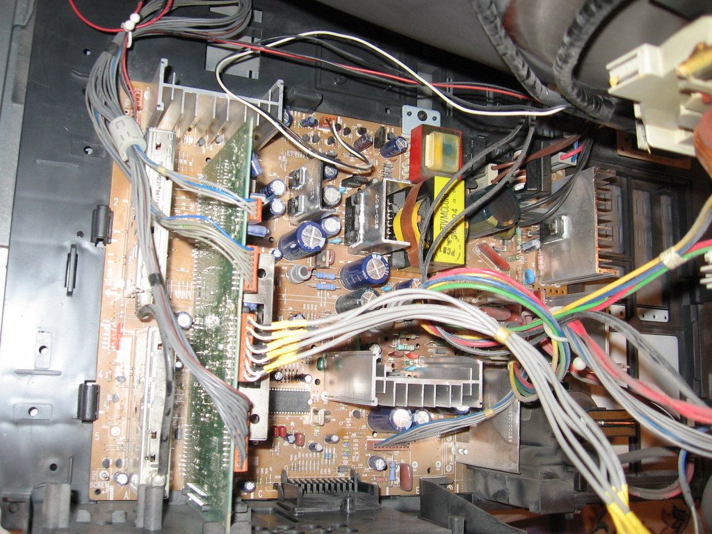

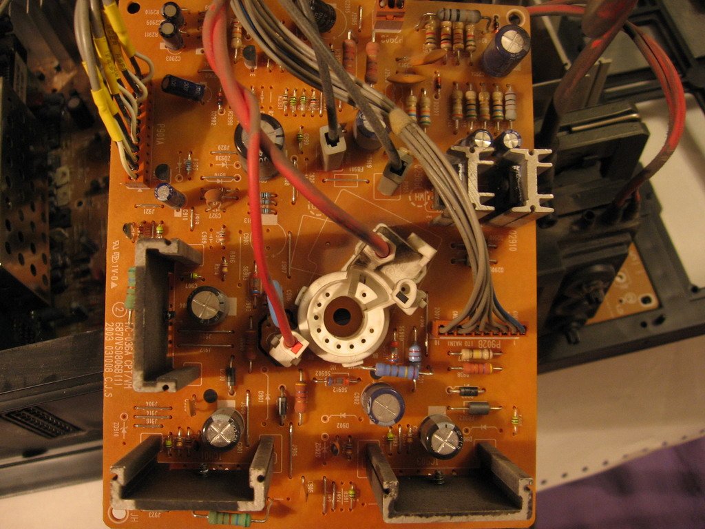

(#) gabriel80 válasza kovacspista hozzászólására (») Aug 10, 2010 /

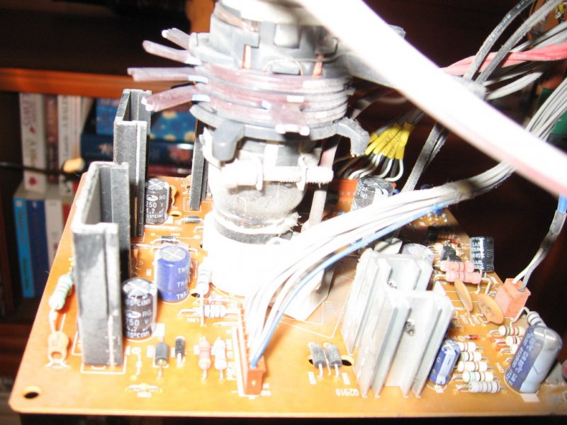

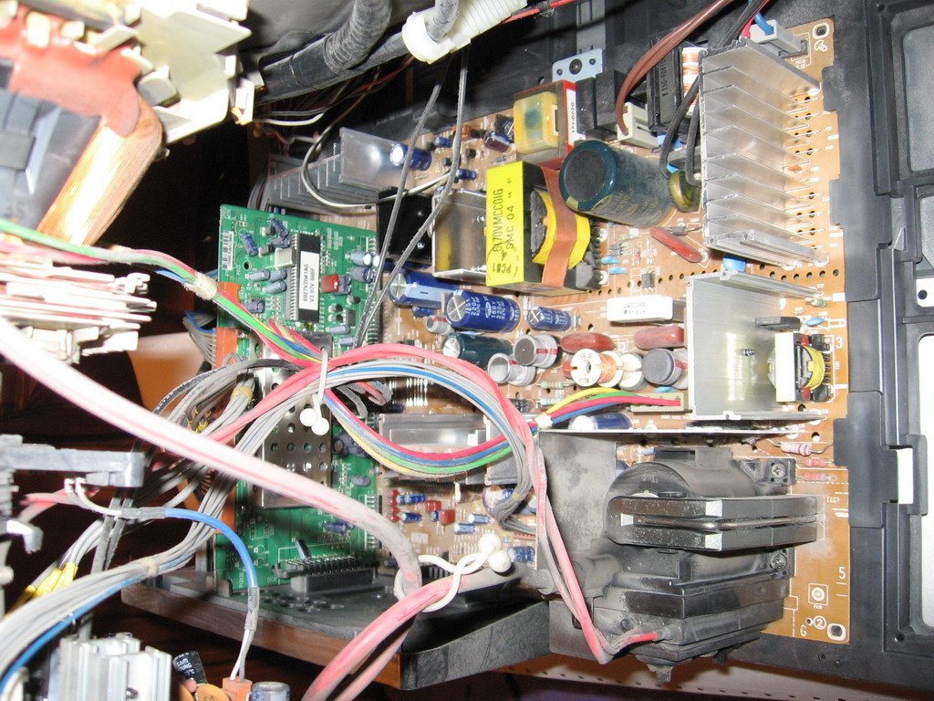

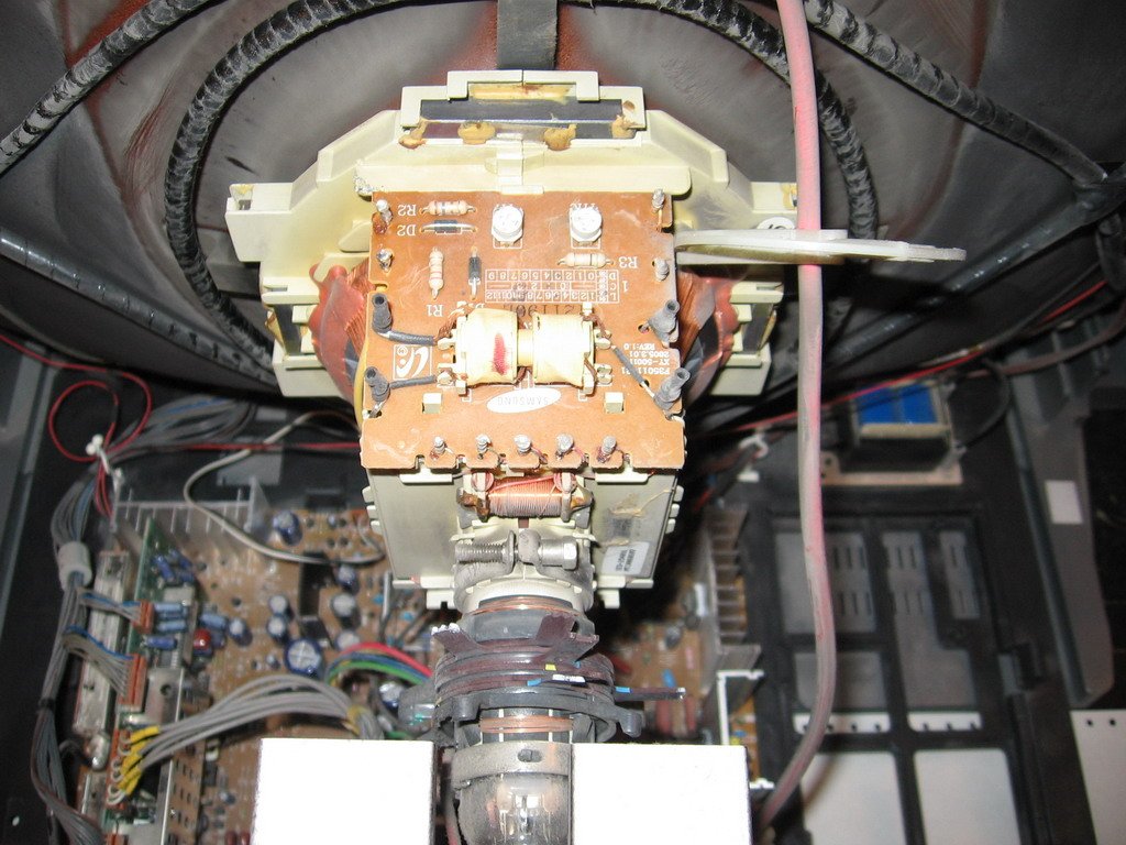

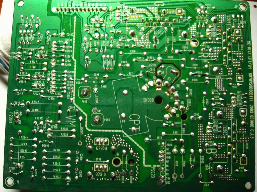

A képek...1-4 -ig

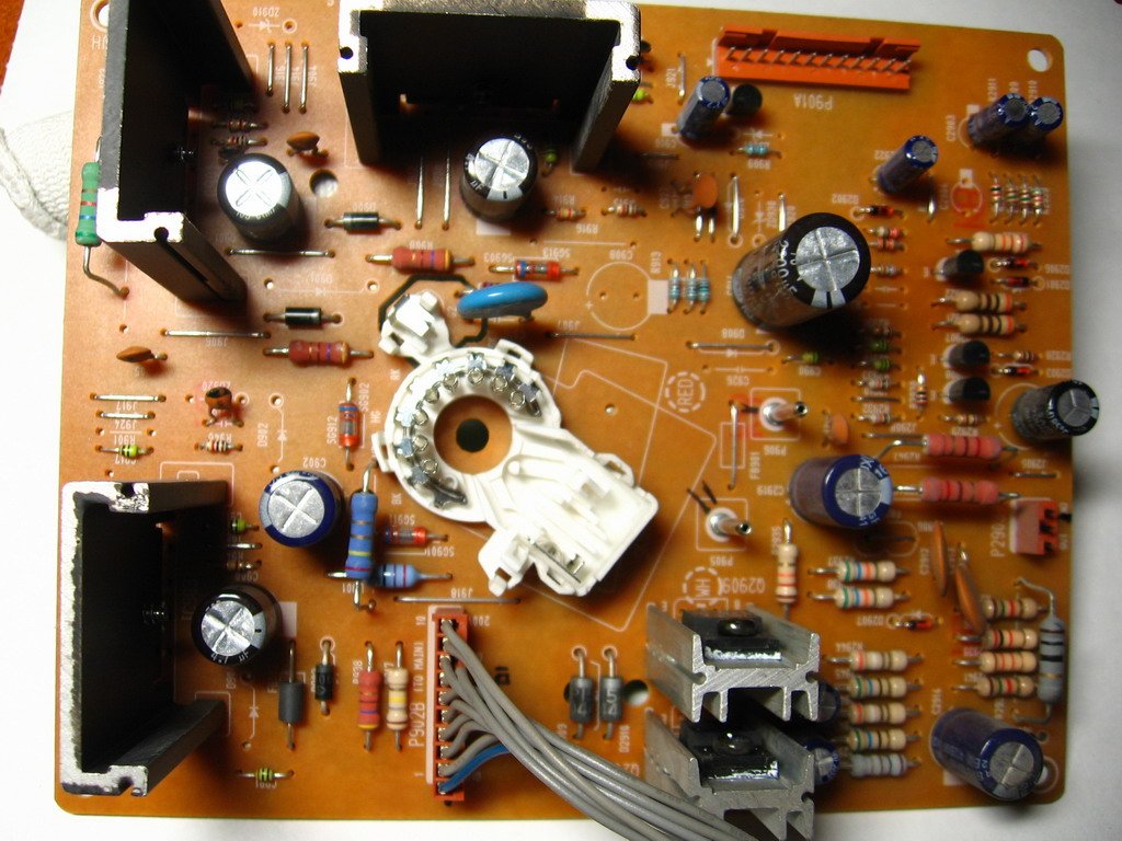

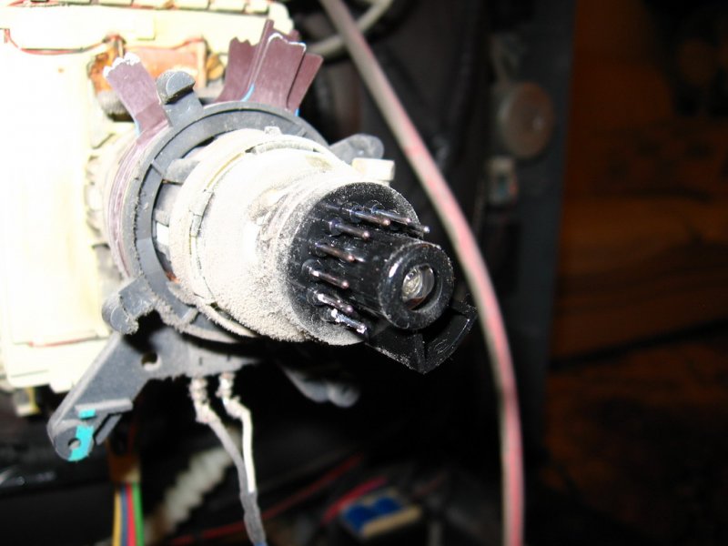

(#) gabriel80 válasza gabriel80 hozzászólására (») Aug 10, 2010 /
Képek 2 rész 5-7 -ig
Itt látok valami fehéret a képcső végén: meg lesz reszelve, mert olyan feketének is kinéz ( de mitől ?) ...
Illetve, meg azért nem minden poros mert le lett porszívózva...
G.

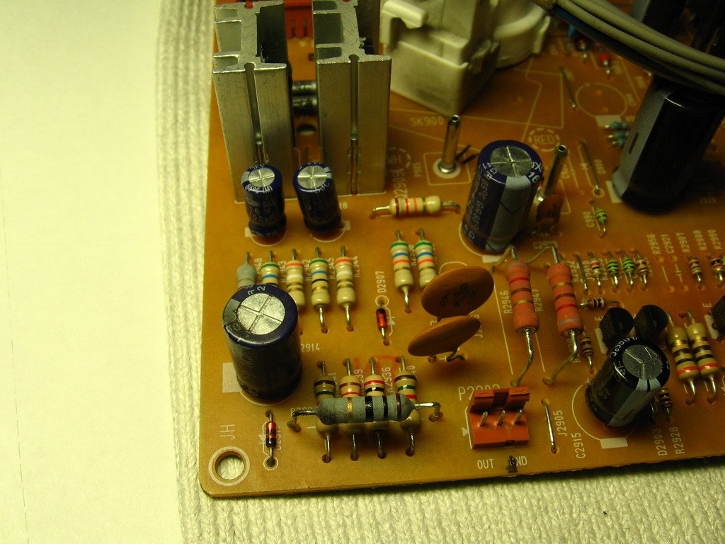

A képcső panel képei...
A csatlakozókat tisztítása folyamatban....
(illetve külsőre nem látok púpos kondit, sem égésnyomokat, / bár több szem többet lát/)
és a képek ismeretében lehet van új ötlet is ...
javítási javaslat...
G.
(#) kadarist válasza gabriel80 hozzászólására (») Aug 11, 2010 /
Az összes forrasztási pontot forraszd át, először a képcsőpanelen! Valami egyszerű érintkezési vagy forrasztási hiba lesz. Ezen kívül még bekapcsolt állapotban mozgatással kellene behatárolni a hiba helyét. Hogy az alaplapon, avagy a képcsőpanelen van gond.

A foglalt: igen. konzultálva a szerelővel (csupán azért lett szétszedve, hogy hátha belül lenne valami törés, de nem volt, a vezetékek kiszedve, a szorítók újra állítva), hogy hogyan.
A képcső csatlakozók, valamint az összes foglalat átcsiszolva a paneleken...
Átforrasztás nem volt, nem találtam mozgó alkatrészt, illetve repedést a paneleken, pormentesítve minden.
Lenne egy gyanús alkatrész, de nincs kiolvadva a forrasztás, csupán az ellenállás szélei feketék, (lehet a por sült rá?), ha csere: javaslat, s érték / W -ra.
Segédprogram szerint: (Az ellenállás 0 Ohm ellenállású, +/- 2 % tűréssel. Így a tényleges érték 0 Ohm és 0 Ohm közötti lesz. ) Watt: hogy ne melegedjen, mennyi lehetne...
Gábriel
A barna-fekete-fekete színkód 10 ohmot jelent. Mérd meg, bár biztosan semmi baja.
