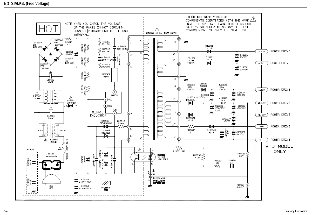

nem igazán találom a táp kimenetét.A trafó szekunderen milyen feszkónak méne lenni?Valami leírás vagy rajz ezekröl az inpulzus üzemű tápokról??
(#) Sebi válasza fatibi1 hozzászólására (») Jan 7, 2007 /
A trafón mérni felesleges. A kimeneti kondikon lehet(ne) mérni az egyenfeszültségeket.
(Talán ebben az üzemmódban is van 1-2V mindegyiken, kivéve a zárlatosat)
Itt egy tápegység rajz, de a Tiedhez nem sok köze van. Azért a felépítése látható.
(#) fatibi1 válasza Sebi hozzászólására (») Jan 7, 2007 /
Köszi ez eléggé hasonlít az enyémre.Sok alkatrészt felismertem,ami a panelon is van.Lehet hogy segítettél.

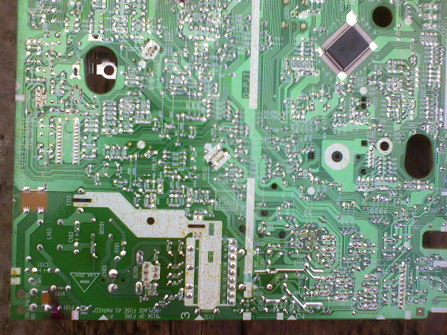

Fényképezd le (ne telefonnal) mindkét oldalát, ha látok vmit, talán többet segíthetek.
Cak telefonom van,de 1,3Mpixeles.Holnap napfénynél lefényképezem.Úgy elég jó képet lehet csinálni vele.

(#) fatibi1 válasza Sebi hozzászólására (») Jan 8, 2007 /
A képek.
Bár már szerintem megtaláltam hol kell elvágni a vezetősávokat.Azért mem árt,ha küldessz egy kis okosságot.Du.próbálom elindítani a tápot.
(#) fatibi1 válasza fatibi1 hozzászólására (») Jan 8, 2007 /
A táp működik.(sajnos)
innentöl megállt a tudományom.Köszönöm a segítségeteket,legalább a kapcs.tápokhoz közelebb jutottam kicsit.Mindenkinek köszi a segítséget mégegyszer.
(#) Sebi válasza fatibi1 hozzászólására (») Jan 8, 2007 /
A (műholdas) képen fáradt, lukasnak tűnő forrasztások vannak az IC 101 környékén.

Jogos az észrevétel,mivel hogy kiforrasztottam,mert be kellett azonosítani.
Azért leválasztottam a tápot,raktam rá műterhelést,utána egyesével visszakötöttem,és láss csodát a video műkszik!!
Nem tom mi lehetett a hiba,de ennyit megért.
Bár az ilyen szereléseket,amikor nem tom mitöl javul meg,rohadtul rühellem.
Kössz a segítséget.
(#) Sebi válasza fatibi1 hozzászólására (») Jan 9, 2007 /
Nagy valószínűséggel, ha csak átforrasztottad volna, akkor is jó lenne. Igen gyakran a hullámforrasztás nem megfelelő minősége/kevés ón miatt a többszáz kHz kifárasztja az árammal terhelt forrasztásokat. Szemmel nem, de nagyítóval vizsgálva általában jól látható. Ötletszegény állapotban - gondolkodás közben - nem baj ha átforraszt mindent az ember - hátha.
