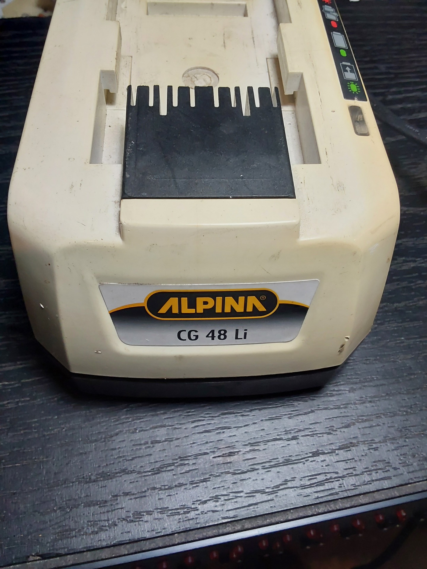

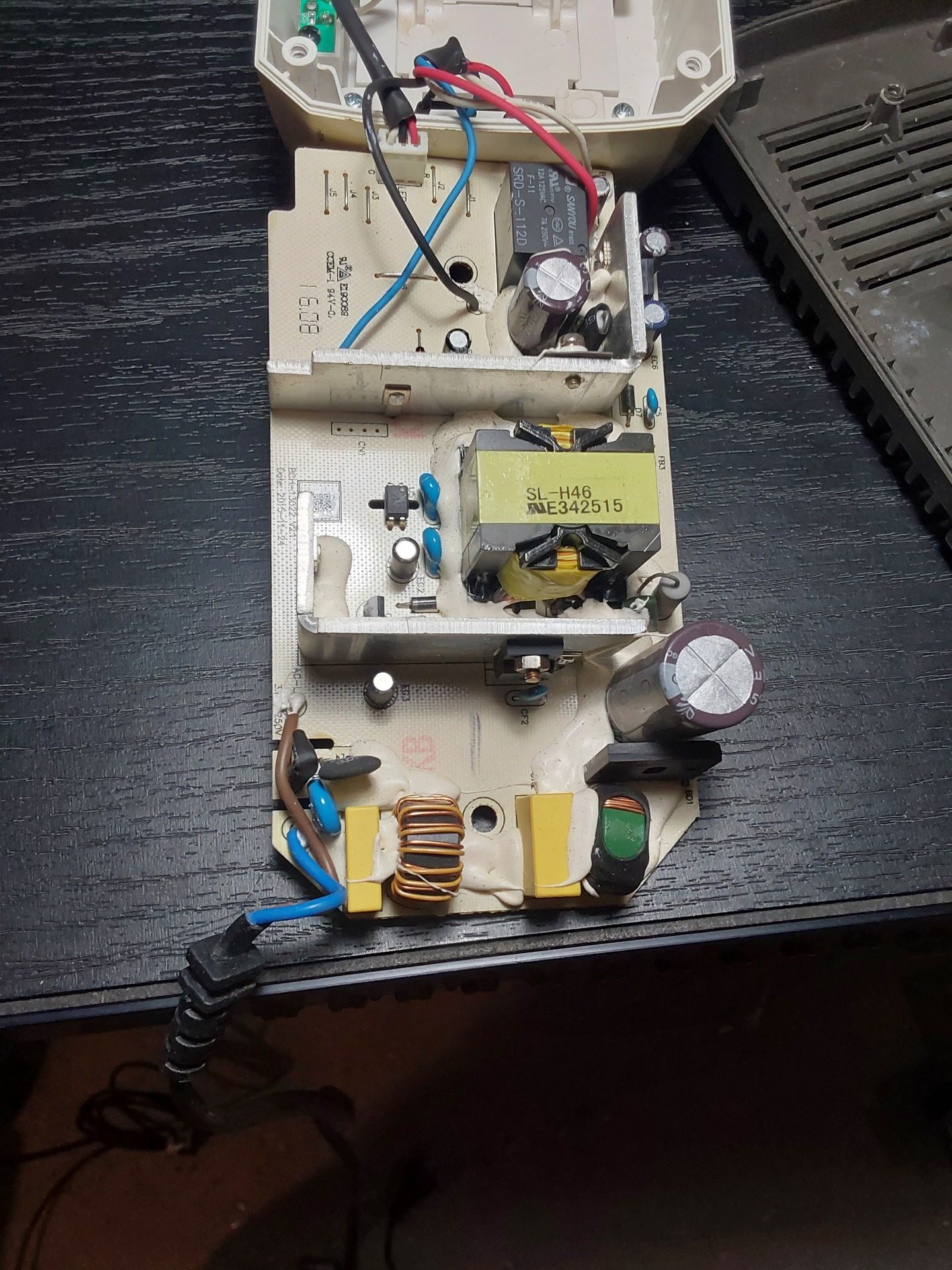

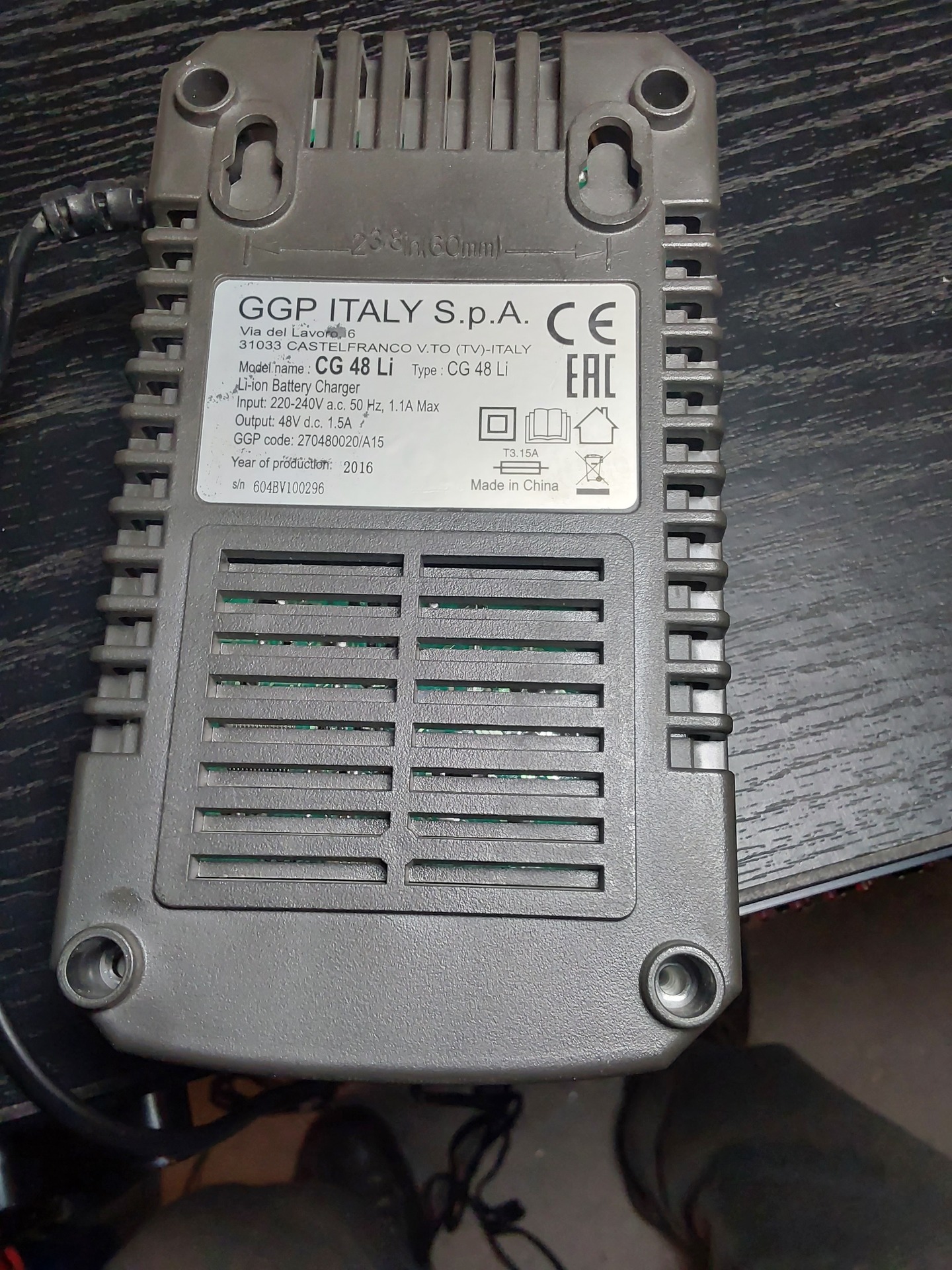

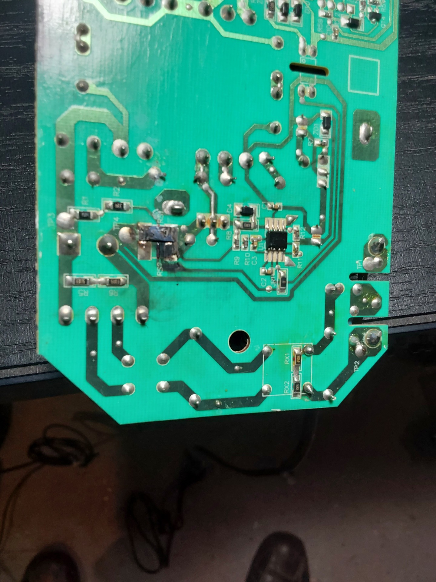

Megérkezett a megígért töltő, egy Alpina CG 48 Li, természetesen ez is halott.
A belvilága teljesen azonos a Stiga SCG 48 AE - vel és ennek is ugyanúgy primer oldala füstölt el. Sőt, egy harmadik ugyanilyen Stiga is befutott egy ismerőstől, pontosan ugyanazzal a problémával! Ez vajon valami típushiba lehet? Mindegyiknél szakadt hálózati biztosíték, zárlatos a MOSFET és nyilvánvalóan el van füstölve a source-köri, sajnos ismeretlen kis értékűSMD ellenállás, az Alpinánál látványosan,ott korom és fémgőzök nyomai is láthatók. / fotó / Annyival azért előbbre jutottam, hogy ebben a töltőben nem sikerült jól lecsiszolni a vezérlő IC feliratát! Egy OB2269CP van bennük, a MOSFET pedig M12N70F. Az OB2269 7-es lábán/VDD/ 10 Ohmot mérek a földhöz, a 6-os /SENSE/ lábra csatlakozó 330 Ohm pedig szakadt, tehát az IC is kapott kiképzést rendesen. Nem tudom, vajon mi okozhatta ezeknek a töltőknek a halálát, esetleg durva túlfeszültség? Mind a háromnál? Van bennük VDR a hálózati bemeneten... Pontos rajzot róluk nem találtam, csak az OB2269-höz alkalmazasokat. Sajnos ezen a területen nem vagyok igazán járatos, kevés az ilyen tapasztalatom. Nem tudom esélyes lehet-e legalább egyet sikeresen megjavitani egyet ebből az immár három hibás töltőből?
Elindulsz az elejétől, primer oldal...230V biztosíték, graetz, puffer. Ha ez a kondi kiszáradt, akkor viheti az egészet. Aztán a táp IC, ha külön fetes, az, annak a source ellenállása. Az ilyen táp IC-k mellett lesz egy 22µF-100µF kondi, az is lehet rossz. Ha idáig meg vagy, jöhet a szekunder rész, ott is egyenirányítás, puffer. esetleg a TL 431, ha van, és az optokapu...
Így, hogy meg van a táp IC, már előrébb vagy. Nem magától szoktak a félvezeték elhalálozni, valami okozza. Túlnyomórészt egy ilyen jól működő eszköz idővel a kiszáradó kondik miatt fő meg...ha nincs szerencséd...sok ilyen csak nem indul el. Bosch akku problémaSziasztok !Nem tudom, hogy jó helyre írom ezt a topikot ... hátha tudtok segíteni. Adva van egy Bosch akkus fúrógép akkuja amit nem tud feltölteni a töltője. Csak 3-at villog és semmi. Másik akku és másik töltő okés, de ez nem. Tehát a gond az akkuval lehet. Kérdés az, hogy érdemes-e új cellákkal felújítani vagy esetleg ki tud ebben segíteni. Láttam, hogy van valami eletronikai elem is az akkunál - arról mit lehet tudni ? Előre is köszönöm az ötleteket, tanácsokat.
