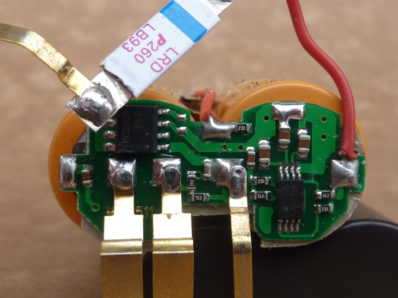

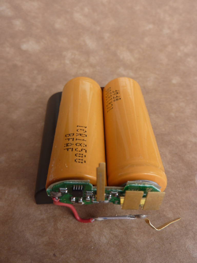

Egy fényképezőgép aksipakban tönkrement 2-db IRC18500-as (azthiszem 1300mAh) aksi. A kérdésem az lenne, hogy kicserélhetem ezeket nagyobb 18650 3000mAh-okra?
Köszz:Roll
(#) proli007 válasza Rocsli hozzászólására (») Jan 29, 2013 /
Természetesen, de csak azonos cellákat szabad használni együtt. Ha igaz, hogy 3000mAh-ás, tovább fogja üzemeltetni.

(#) Rocsli válasza proli007 hozzászólására (») Jan 30, 2013 /
Köszönöm a választ. És a két régi aksihoz forrasztott védőelektronikát is tudom használni?
egyszerűen csak cserélem az aksikat?
(#) proli007 válasza Rocsli hozzászólására (») Jan 30, 2013 /
Amennyiben az aksi típusa megegyezik az eredetivel, természetesen. Az vélhetően csak a töltés kiegyenlítést végzi, a töltő meg nem fog változni.

(#) gerenk válasza Rocsli hozzászólására (») Jan 30, 2013 /
Nem tisztázott hogy sorosan vagy párhuzamosan volt kapcsolva a régi akku,
3,7 V vagy 7,4 V a feszültsége ?
(#) Rocsli válasza gerenk hozzászólására (») Jan 30, 2013 /
3,7V
Készítettem pár képet.
Az áramkör egy töltés kisütés vezérlő modul, az egyik nagyobb ic egy dual MOSFET,
a másik kisebb a protector ic.
A tipusjelzése kellene, több töltési végfeszültségre készítik az adott cellához pl.
4,25V vagy 4,30, 4,35, 4,28 .

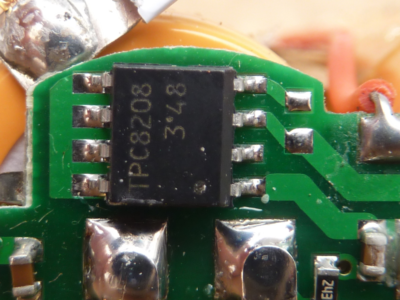

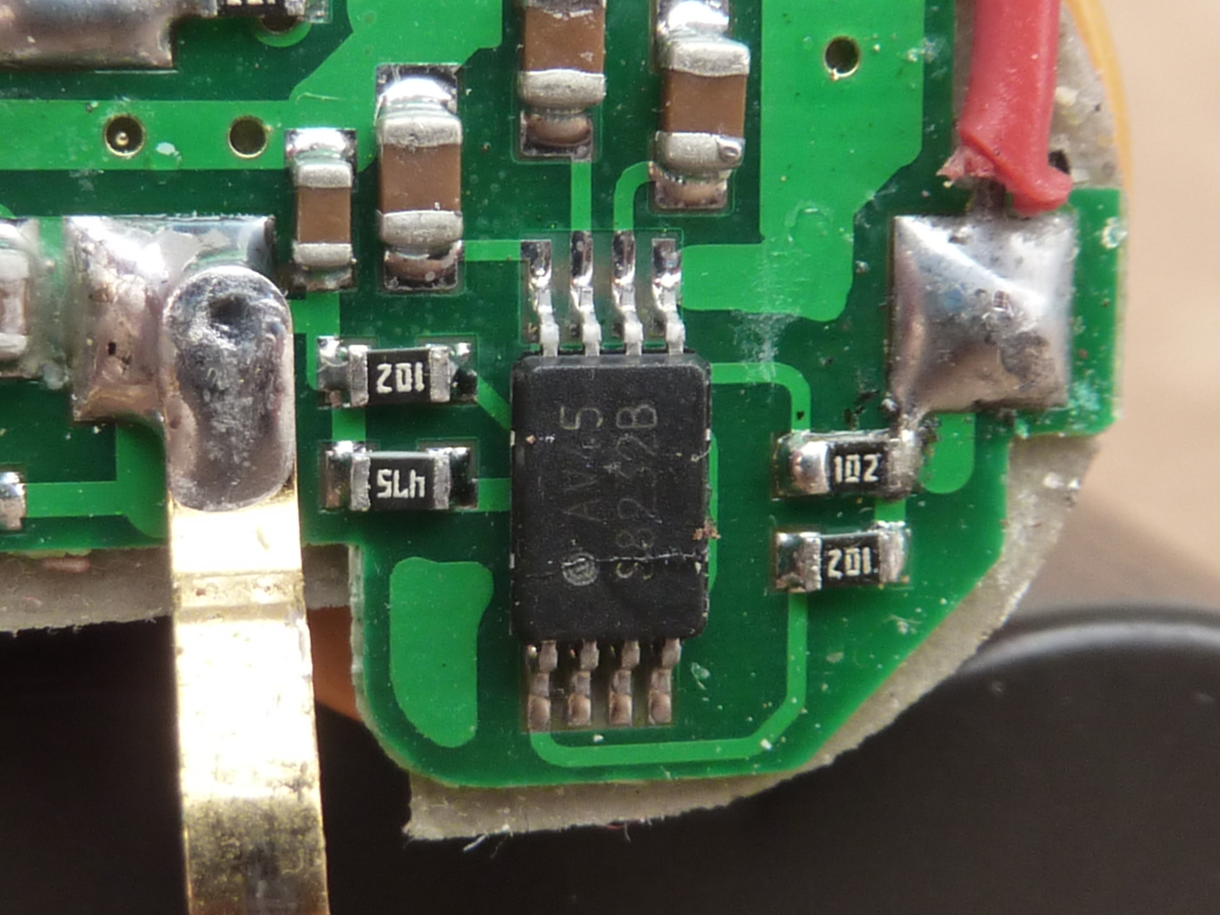

Még 2 kép.
Keresem a neten de nem találok róluk infót
A hozzászólás módosítva: Jan 30, 2013

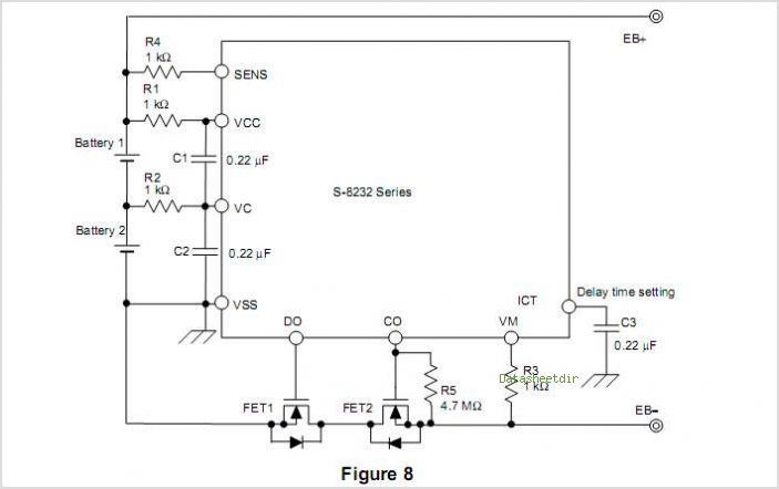

S82..B nem tudom elolvasni, a másik a MOSFET
(#) _vl_ válasza gerenk hozzászólására (») Jan 30, 2013 /
(#) gerenk válasza _vl_ hozzászólására (») Jan 30, 2013 /
_vl_ Köszönöm az adatlapot.
Rocsli S8232 protector ic. V jelzésü 4,30 V töltési végfeszültségnél kapcsol le.
Olyan cellát kell választanod amelyik ezt elviseli.
(#) gerenk válasza gerenk hozzászólására (») Jan 30, 2013 /
Nem jól írtad az akkupakk feszültsége 2x3,7 V vagyis 7,4 V nem párhuzamos hanem soros
a cellák kapcsolása, mint a csatolt kapcsolási rajzon.

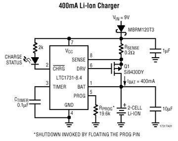

(#) gerenk válasza Benji1992 hozzászólására (») Feb 17, 2013 /
Akkor először szükség van egy protector áramkörre, fentebb a hozzászólásokban
látsz egy rajzot az pontosan erre készült, két soros cella kiegyenlítő töltésére valamint
töltési és kisütési végfeszültség figyelésére valamint a töltőáram szabályozására.
Ezzel el kell készíteni az akkupakkot és szükség van még ehhez alkalmas kétcellás töltőre.
A protector áramkör másik kétcellás akkupakkból kinyerhető, enélkül nem készítenek gyárilag
akkupakkot.
Töltőre egy lehetséges megoldás

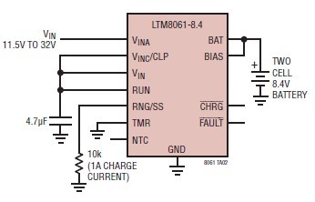

(#) gerenk válasza gerenk hozzászólására (») Feb 17, 2013 /
Egy másik 1 A-es töltő széles bemeneti feszültség tartományra
