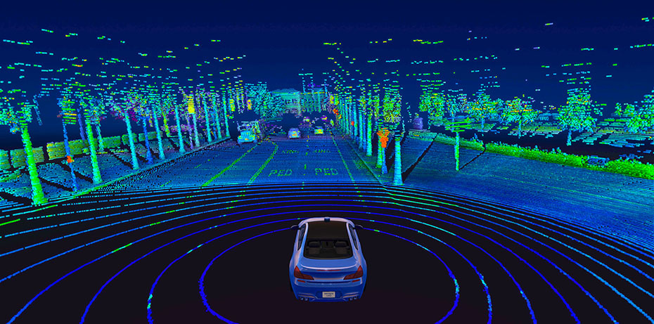

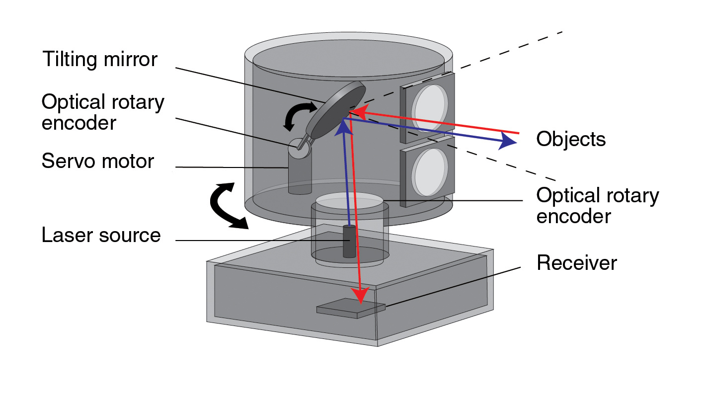

A LIDAR mint területszkenner, egy/két forgó tükörrel másodpercenként több ezer, de van amelyik fél millió mérést is elvégez. Hogyan csinálják?

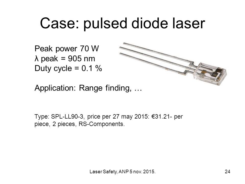

Nem meglepő módon IR-lézernyalábbal működnek, de mekkora teljesítménnyel, és hogyhogy a nappali fény nem zavarja meg őket? Azt találtam, hogy a nappali fény 1.5cm átmérőjű körre vetítve 134μW energiával sugározza be a felületet 905nm hullámhosszon, ami egy átlagos IR-lézerdióda hullámhossza. (Ez nem a visszavert tárgyakról, hanem közvetlenül a napba nézve értendő.) Most jön a lényeg, a kapható IR-lézerdiódák kisugárzott teljesítménye 50-70 Watt. Tehát amikor egy említett 1.5cm átm. kört rajzol sok-tíz méterre, akkor az egy igen nagy intenzitással bíró fényfolt lesz. A trükk persze az, hogy ezek a lézerdiódák ezt a teljesítmény 30ps (0.00000000003 másodperc) ideig adják le, a kitöltési tényező max. 1:1000. Ezt a rövid időt úgy lehet elérni, hogy egy apró kondit sütnek rá a diódára. Vannak lézerdiódák amibe a kondi, a rásütô MOSFET is a műanyag tokba kerül. Ekkora kimenő teljesítménnyel gyakorlati mérések (appnote-k) szerint 100m-ig átlagos (0.5 A/W érzékenységű) fotodiódával biztonsággal detektálható a visszaverődő fény.

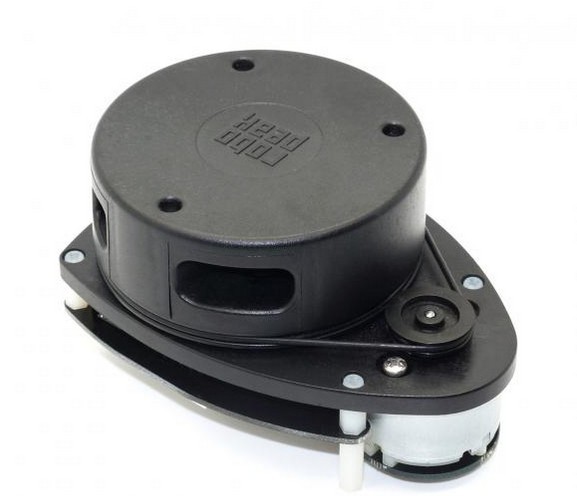

(#) bbb válasza bbalazs_ hozzászólására (») Jan 16, 2022 /
A LIDAR egy jó kis cucc. Az első képeden lévő modulokról van is discord csatorna: Bővebben: Link Nekem LDS-006 van, de nem sikerült szert tennem egy ecovacs deboot ozmo 900 robotporszívóra pár napig, hogy rátegyem a logikai analizátort, így egyelőre gyári titok az a parancs, ami beindítja a forgását.

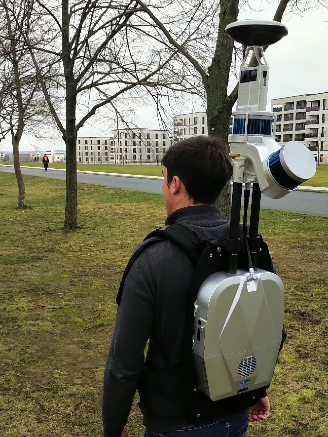

(#) KBal76 válasza dB_Thunder hozzászólására (») Jan 17, 2022 /
A cél (távoli), az nagyjából "az ember a hátán cipel" fényképen látható ketyere. Tehát egy berendezés ami a környezetét 3D-ben leképezi. Közelebbi (elérhetôbb) cél ha csak leteszem és belátható odôn belül (pl. 10perc) készít egy szkennelést, odébb viszem és addig ismétlem ameddig akarom. Tehát az elkészítési idô nem kritikus, statikus táj képezése. A szoftveres részt most hagyjuk, már vannak kész univerzális programok erre.

Amúgy amire itt ki sem tértem mert az megvalósíthatatlan házilag, vannak már "szilárdtest" LIDAR-ok, itt mems tükrökkel meg egyéb megfoghatatlan technikákkal érik el hogy látszólag összevisszaságot világítanak be, de persze pontosan tudják hová világít a szkenner. Illetve az ipari szkennerek, fôleg az egytükrösek (tipikusan mozgó eszközre szántak) egyszerre több nyalábbal dolgoznak, így nagyobb a fordulatonkénti felbontás.

(#) bbb válasza dB_Thunder hozzászólására (») Jan 17, 2022 /
Ez akkor más, mint amire én gondoltam. Ugye felhasználás és felhasználás között hatalmas a különbség. Ez a Sick S30B-2011CA egy ipari körülményekre tervezett fogalmazzunk úgy beépülő modul, ami mondjuk automatizált berendezések vezérléséhez használható.
Amire én gondoltam, azzal meg mondjuk egy adott munkaterületről lehet pontfelhőt készíteni. Az a "jó", hogy ez mind LIDAR néven futkorászik, s csak a cél határozza meg mégis melyik kellene a felhasználónak.
Az én elképzelésem a legelső képen lévő modullal az lett volna, hogy még egy forgási irányt rakok bele és ezzel a 2D képalkotását kiterjeszteném 3D-re. Egyetlen "apró" probléma, mint menet közben kiderült, hogy az LDS-006 modul sajnos nem indul be csak úgy, vagy külön motorvezérlést csinál neki az ember, vagy egy valamennyire működő porszívóból megpróbálja kinyerni az indításhoz szükséges parancsot. A kommunikációt egy $ karakter elküldésével be lehet indítani vele, s már pár lelkes ember csinált is hozzá különböző programokat, amikkel nagyjából lehet látni a belőle jövő távolság adatokat. De ez is csak játék

Van nekem egy zöld lézerem, még nappal is látszik a sugár! Simán ki lehet világítani vele a világból is, de 100 felett már kritikus az észlelése a pontnak, még éjszaka is! És itt felmerül az, hogy kibocsájtott fényerő és fénysűrűség mennyire károsítja az emberi szemet
Nagyon rövid ideig néz egy irányban egy ilyen szkenner, és a leadott átlagteljesítmény is elenyészô, nézz rá a lézerdióda tokozására.

(#) sdrlab válasza KBal76 hozzászólására (») Jan 17, 2022 /
A 0,1%-os kitöltési tényező azt jelenti, ezzel a lézer diódával másodpercenként 30millió mérést lehetne elvégezni! Az nem rossz...
