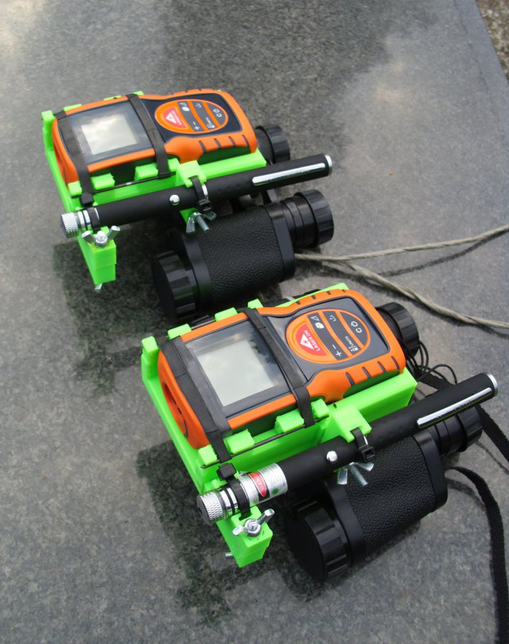

Mi évek óta használunk PREXISO P80 típust. Ezek nyári napsütésben is elmérnek 80m távolságig, (ekkor viszont valahova érdemes letenni fixen). Mi egy zöld lézermutatóval összehangolva használjuk (a saját piros fénye nem látszik már 10m-re sem nyáron), plusz egy távcsőre rászerelve (3D nyomtatott konzolban). A kép még régebben készült, azóta változott a design.

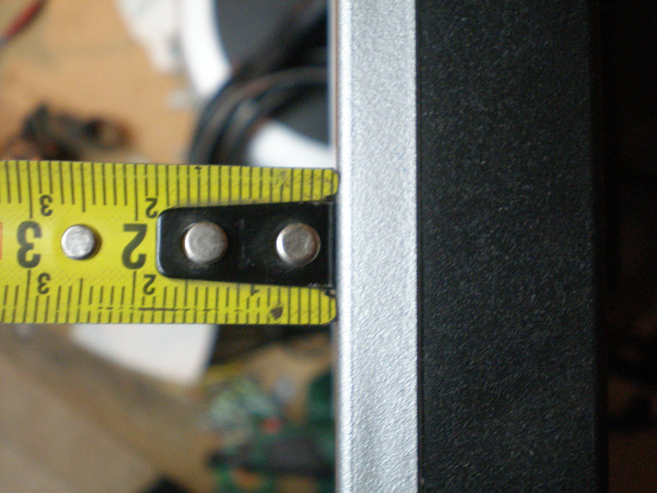

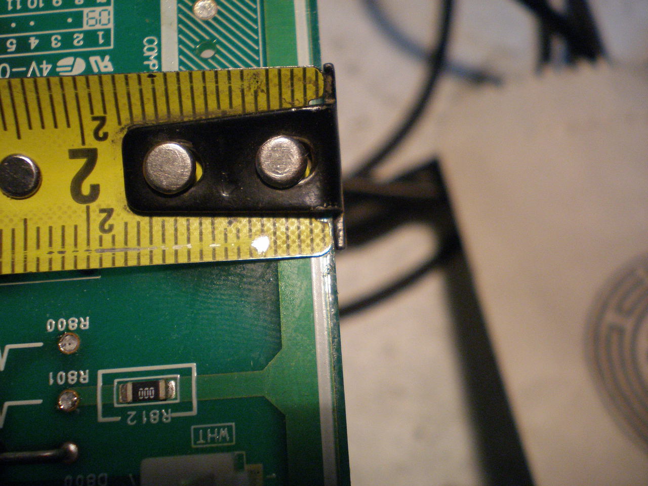

„meg lötyögő beakasztó”
Bocsáss meg a belekotyogásért, de ez hülyeség. A szalagméterek beakasztós vége nem véletlenül van "lötyögősre" kialakítva. Ha a beakasztod az anyag végébe és mérsz, akkor "kicsusszan" és pont 0-tól kezdesz mérni. Ha viszont nekitolod mondjuk a falnak és úgy mérsz akkor "becsusszan" és szintén a 0-tól mérsz. Ha fixen volna szegecselve a beakasztó vastagsága mérési hibát vinne a rendszerbe.

Ez tényleg így van? Azt hittem hanyag szegecselés miatt lötyög, és az enyémet fixre kalapáltam.

Valóban lekalapáltam, és csodálkoztam a hanyag gyártáson egy mérőeszköznél, hogy még szegecselni sem tudnak.
(#) elektroncso válasza nagym6 hozzászólására (») Feb 17, 2017 / 2
Igen, tényleg így van, nézd meg a mellékelt képeket. Most fényképeztem őket.
Persze aztán van az az árkategória illetve felhasználás ahol mindegy az a kb. 0,5-1mm tévedés.
(#) nagym6 válasza elektroncso hozzászólására (») Feb 17, 2017 /
Igen, abszolút logikus. Köszi.

Tudom hogy az alapelv ez, de én még nem láttam olyan mérőszalagot amelyiknél ez pont annyit mozdul amekkora az anyagvastagsága a beakasztónak. Általában másfél-kétszerakkora a játéka mint kéne, ezért írtam a lötyögést negatívumként.
Illetve 1 olyat láttam aminél meg kisebbet mozdult mint kellene, annál a kis akasztóba be volt építve egy 3mm vastag neodímium mágnes, de csak 1,5mm mozgása volt.
Sokkal jobb pontosságot lehetne elérni ha fix lenne az akasztó, és a skálát egyik élen eltolnák annyival amilyen vastag akasztót használnak. Csak itt meg úgyis a rossz oldalon olvasnák le a szakik, és így sincs párhuzamos merőleges derékszög sok helyen...

(#) elektroncso válasza Schnitt hozzászólására (») Feb 17, 2017 /
Érdekes, mert akárhány szalagmétert láttam eddig, legyen az általunk boltban vásárolt vagy "repi cucc" mindegyiken megfelelő mértékű volt a mozgás. Talán csak a kis 1 méteres hellmans majonézes méterünk ami pontatlan, de az gyerekjáték. Ami a képeken van az RECA méter, de itt van a szerszámos táskámban egy VERGOKAN-os is, van a pincében egy 5 méteres LEGRAND hagyományos és egy szintén 5 méteres neodínium mágneses is (ennek a márkájára nem emlékszem), de egyiknél sem tapasztaltam azt amit leírtál. Édesapám profi cseh gyártmányú hitelesített méteréről nem is beszélve ami drágább mint az eddigi összesen.
(#) Schnitt válasza elektroncso hozzászólására (») Feb 17, 2017 /
Te egy igazi mázlista vagy.
De ha megnézed a hozzászólásomat, nem azt írtam hogy nem létezik pontos hanem azt hogy én még nem találkoztam ilyennel.
Persze lehet hogy túl sokat várok el egy mérőszalagtól pontosságban, másnak meg úgy jó ahogy van.
(#) Massawa válasza Schnitt hozzászólására (») Feb 18, 2017 /
Már pedig amit te leirtál az meg technologia badarság. Mi sem könnyebb mint egy akasztot ugy felszerelni, hogy az pontosan annyit mozduljon el mint amennyit kell. Tegyük fel hogy 0,5 mm vastag az anyaga, akkor a furata pontosan ennyivel nagyobb mint a szegecs átméröje és kész. A szalagok millioi vannak évtizedek ota használatban mindenki elégedettségére, lehet, hogy csak hozzád kerültek a selejtek?
(#) Schnitt válasza Massawa hozzászólására (») Feb 18, 2017 /
Nézd, nem a kétkedők meggyőzése a célom, leírtam a saját tapasztalataimatma mérőszalagokkal kapcsolatban.
Ha a tiéd pontos, örülj neki és használd.
