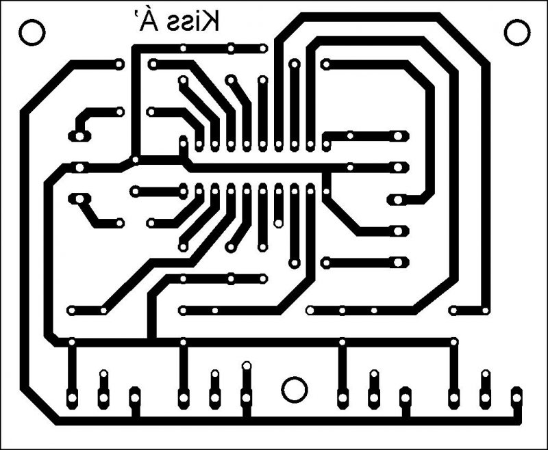

Itt a kapcsolások közt találhatót és DJ Szabcsa nyáktervét használva. Stabilizátor meg nincs :hide: akkor lehet hogy ez a baj?
Nem hinném ,hogy amiatt van nagyobb áram felvétele. Arra gondoltam,hogy esetleg belemérted a stabilizátor áram felvételét is.
Nézd át még egyszer esetleg nem e cseréltél fel valamit, esetleg kondenzátort fordítva raktál be ?

Végig elolvastam a topicban az összes hozzászólást... :buck: Kivagyok No de a lényeg!A minap megépítettem én is a kapcsolást: ezt . Mikor teszteltem egy 70W-os végfok elé téve szörnyű nagy zúgást hallottam.Hiába szűrtem a táfeszt. A potik nem reagáltak semmit,viszont a Loudness igen, egy kicsit hallhatóan. Az égtelen nagy zúgás oka lehet az,hogy a potik 100k és 47k-sak? Illetve nem tudom,hogy a 4 poti lineáris-e,egy rossz erősítőből szedtem ki őket. Vagy netán az a baj,hogy a potik 2 szélső lábát cseréltem fel? Mellékeltem a kapcsolást,amit használtam értékekkel együtt. Válaszotokat előre is köszönöm!

Dolgozgattam egy kicsit ezen a búgáson. Rájöttem, hogy a bemenetet véletlen összekötöttem. Mostmár fele olyan hangosan búg, viszont még most sem tökéletes. Valamiért nem megy át a jel
![]() Egyébként a bemenetet és a kimenetet is kössem a földre?
Miért hova kötötted a be és kimenő földet ?
A GND-re kötöttem a "-" és a földet. A Input-ot és az Output-ot nem kötöttem a földre,mivel azt sem a kapcsolási sem az elvi rajzban nem szerepel. Annak oka,hogy nem megy át a jel,az betudható a hibás IC-nek? Olvastam a topic közepefele,hogy páran írták,hogy ez a típusú IC szerencse dolga,azaz a gyárból jópár hibásan fut ki.
Na mostmár teljesen megszűntettem a zúgást,nincs semmi zaj
Hálistennek! Viszont. Vmiért nagyon halkan megy át a jel. PC-rőla jelet nem is hallani. Egy CD-s magnót használtam "előerősítőnek" és úgy már lehetett hallani valamit maxon,bár az nagyon torzított hang volt. Ötlet?
Jobb rajz most nem telt tőlem de a bemenetek és kimenetek negatív pontjait össze kell kötni . Mind a jelet szolgáltató készülék az előerősítő és az erősítő nél is. Valahogy így ahogy ezen a rajzon látod. Ha így bekötve van akkor lehet az IC nem jó. A kettős táp negatívját nem szabad összekeverni a földeléssel ha olyan erősítőd van amihez az kell ! Nem akarom senki munkáját lebecsülni de azon a nyák rajzon amit korábban feltettél keveslem a GND felületet lehet így is működik én jobban szeretem a tele GND s nyákot. Azt tapasztaltam annál nincsenek ilyen problémák.

Megépítettem az LM1036-ot a gyári adatlapban szereplő kapcsolás alapján. Nekem jól működött a kipróbálás során, nem tapasztaltam semmi különös dolgot. Azóta sem volt vele időm foglalkozni, de ha valakinek segítek vele akkor itt a nyák és a beültetési rajz.
A JP1, JP2, JP3 pontok a loudness kapcsoló csatlakozási pontjai. A gyári adatlapban szereplő kapcsolás alapján bekötendő.
