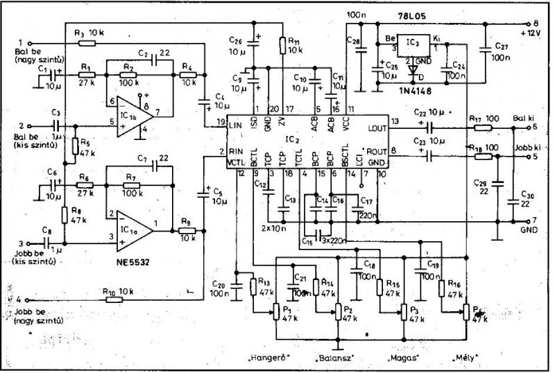

Gyors kérdés: Mennyi a kapcsolásnak a nyugalmi áram felvétele?(kapcsolás alatt az lm1036 adatlapján lévő rajzot értem)
Helló!!
Nagyon minimális áramfelvétellel rendelkezik. Régebben mértem még meg, pontosan már nem emlékszek, de 100mA alatt van mindenképp. Ha jól rémlik max. áramfelvétele 55mA az lm1036-nak.
Akkor nekem nagyon nem jó valami 0mA-t vesz fel. A nyákot kétszer át ellenőriztem, semmi hibát nem találtam IC-t is vettem újat de nem merem berakni nehogy füst legyen. Egyszerűen nem tudok mit kitalálni
És magát az áramkört kiprobáltad?? Vagy csak üresjárásban mérted meg az áramerősséget???
Kipróbáltam, egy nesz se jött ki a hangszóróból.
Persze: Jel-> Hangszín-> Erősítő-> Hangszóró.Ha a sorból kihagyom a hangszínt akkor szól tehát nem ott van a bibi. Tápfeszültség 12VDC pufferelve.
Tegyél fel egy nyákrajzot, hátha segíthetünk valamit! A gyári adatlapban lévő kapcsolást csináltad meg?
Felteszem, Igen a gyári adatlapban lévőt csináltam meg.
Nekemis ugyanezvolt a hiba... ha nincs megfelelő simított - pufferelt egyenfszültséged akkor csinálja azt hogy meg sem nyikkan. Én úgy oldottam meg hogy pár 16V 1000µF -os kondit párhuzamosan ráakasztottam a betápjára és minden kondira raktam egy-egy 10-100nf os fóliát szintén párhuzamosan , ja és még a graetz is kapott egy kerámia szűrést. Nekem így tökéletesen működik.
A szűréssel kapcsolatos hibát nagyon könnyedén ki lehet probálni. Ráteszed egy 12V os akkumulátorra és arról probálod meg. Ha úgy sem jó akkor másban van a hiba. Ha pedig jó, akkor szükség van egy szürt tápforrásra.

A képek ikonra kattintva vissza a második oldalon megtalálod hozzá a teljes leírást rajzzal és alkatrész listával együtt.http://www.hobbielektronika.hu/forum/files/b7/b73681e8c22814e08fd7a3720aa31b54.jpg Az 5 voltos stabilizátor mellé csak a 2db 100nf kondenzátort építettem be valamint a diódát kihagytam. A 12 voltos tápfeszültséget az erősítő tápjáról kapja egy 78 S 12 -12 voltos stabilizátor ic keresztül ezért hagytam ki ezt a két kondenzátort.Ott viszont nem spóroltam ki semmit . A gyárilag is ajánlott kondenzátorok benne vannak. Arról már kelőképen szürt feszültséget kap az 5 voltos stabilizátor ic .
Annyit csináltam eddig hogy átnéztem a forrasztásokat, vezetősávokat, kicseréltem az összes elkót, kicseréltem az IC-t, átforrasztottam a potmétereket, de még mindig semmi hang illetve most az új ic-vel bekapcsoláskor koppan egyet amit a rossznak vélt ic nem csinált. Valaki adna nekem ötletet mit mérjek, mi lehet rossz?
Esetleg ha valamit nem mondtam vagy nem világos kérdezzetek bátran!
Ezek alapján, csak arra tudok gondolni, hogy a panelen lehet valami hiba. Vegyél elő egy nagyítót aztán vizsgáld át nagyon alapossan. Továbbá végezz méréseket, hogy hol mekkora feszültség esik, illetve eljut e mindenhova. Áramokat is mérhetsz, mert ha egy alkatrészen esik feszültség, akkor valamekkora áramnak kell folynia. Annak az áramkörnek jónak kell lennie. Szóval ez egy komoly kihívás, hogy megtaláld a hibát. Nekem volt olyan, hogy egyszerűen nem tudtam rájönni a hibára. Szétforrasztotam az egész panelt és akkor végigcsipogtattam mindent és azt tapasztaltam, hogy összeért két vezetősáv. Szabad szemmel észre sem vettem, hogy összeért, nagyítóval viszont egyértelművé vált. Eltávolítottam az érintkezést és utánna tökéletes lett az áramkör. Tehát nézz meg mindent nagyon alapossan.
Köszönöm nagyon!
Nagyítóval megtaláltam a hibát javítottam és MŰKÖDIK!! A probléma egy zománcozott vezeték helytelen beforrasztása volt mert, vagy elfelejtettem lecsiszolni a zománcréteget, vagy nemeléggé csiszoltam le és nem vezetett.
