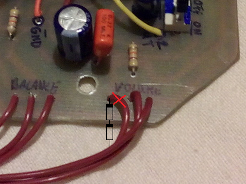

(#) reloop válasza t4nt1zjeee hozzászólására (») Feb 22, 2014 /
Ezt már megoldottam, nézd a rajz alján a két diódát!

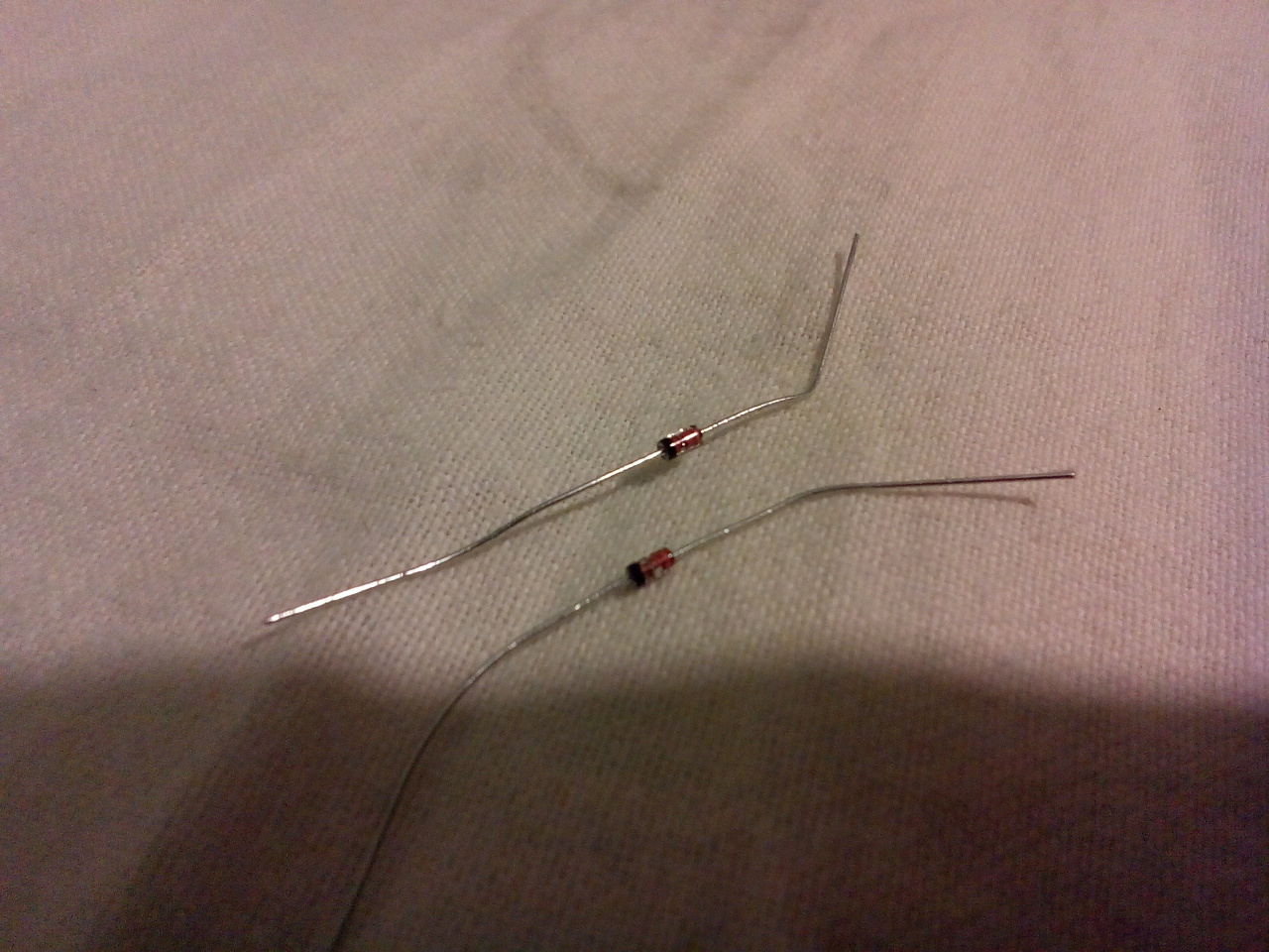

(#) t4nt1zjeee válasza reloop hozzászólására (») Feb 22, 2014 /
Beteszem a 2db 1N4148 diódát és kész is? Ennyi? Jó lesz a hangerőpoti? Köszi! Nekem csak ilyen van PH4148 jó ez is?
A hozzászólás módosítva: Feb 22, 2014
Jó lesz, vágj és forrassz! A katód a test felé nézzen!

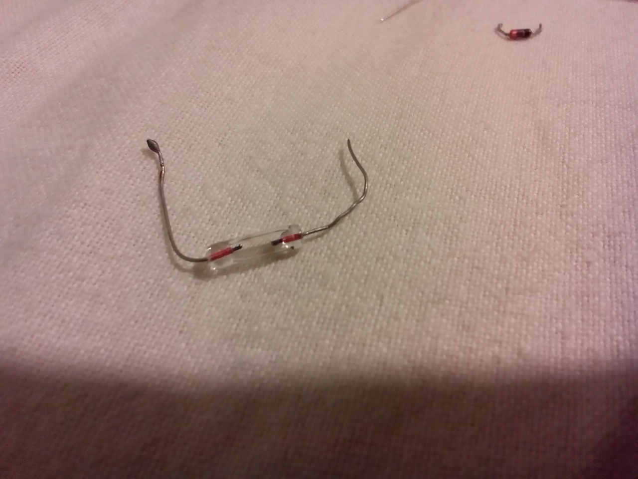

(#) t4nt1zjeee válasza t4nt1zjeee hozzászólására (») Feb 22, 2014 /
Ami a 2. képen van az mi lehet? Valahogy a diódákhoz keveredett csak nemtudom mikor...
Be tudnád nekem rajzolni itt hova tegyem be a diódákat? Mármind hogy melyik oldalára mert én belezavarodtam... :/
Tessék!
Nagyon szépen köszönöm!

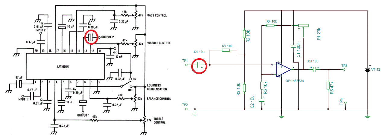

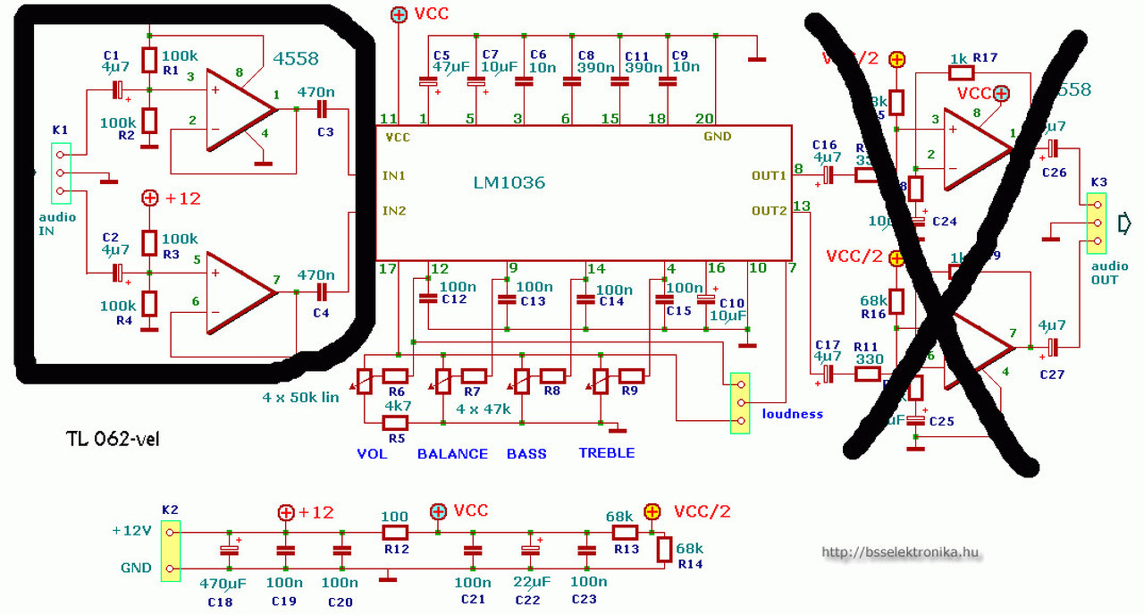

(#) BLUER hozzászólása Jún 6, 2014 /
Megnézné nekem egy szaki ezt a két rajzot, hogy az LM1036 os kimenetét, milyen módon tudnám erre a műveleti erősítő bemenetére kötni. Értem ez alatt a kondenzátorokat, meg esetleg ellenállás ha kell..
Előre is Köszi!
A hozzászólás módosítva: Jún 6, 2014
(#) reloop válasza BLUER hozzászólására (») Jún 6, 2014 / 1
Szia! Nem kell semmi, az LM1036 kimenete féltápon van, galvanikusan rákötheted műveleti erősítő neminvertáló (+) bemenetét. Elmarad a két bekarikázott kondenzátor, valamint R1,2,3.
Hová lesz ez felhasználva? Az LM1036 elég zajos, a kimenetére ráerősítve ez kellemetlenné válhat. Elé szokás tenni a műveleti erősítőt, lásd a téma képei között.
(#) BLUER válasza reloop hozzászólására (») Jún 6, 2014 /
Ez elvileg egy olyan végfok elé lenne aminek a bemenete 1.75volt ezért kellene egy műveleti erősítő utána hogy emeljen a jelszinten. Mert ahogy én értelmeztem ez a IC max 1volt kimenő jelere képes.
Így már érthető. A 12V táp azért hasonlóan szorongatja a műveleti erősítő kivezérelhetőségét is. Ki kell próbálni.

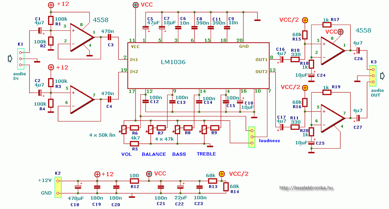

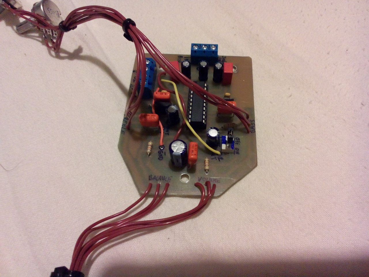

(#) palp hozzászólása Jún 30, 2014 /
Megépítettem ezt a kapcsolást. A problémám az, hogy nem hajtja ki a végfokot úgy mint az eredetivel (tranzisztoros). A végfok SI-1135HD. TL 062 került bele. Egyéb iránt rendesen működik.
Lenne valakinek ötlete, hogy lehetne ezen segíteni? A panel a két műveleti erősítős változathoz készült de a kimenetre kerülő műveleti erősítő még nem lett beépítve. Az alul található táprész sincs benne. +13,8 V-t kap.
Köszi
Ebbe került:

(#) reloop válasza palp hozzászólására (») Jún 30, 2014 /
Szia! Az LM1036 nem erősít jelet, arra ott a műveleti erősítő. Van olyan megfontolás, hogy már előzetesen erősítünk, így az LM1036 zaja kisebb arányban adódik hozzá a jelhez.
(#) palp válasza reloop hozzászólására (») Jún 30, 2014 /
A képen a bekarikázott rész van beültetve + 1036-os. Arra gondolsz, hogy azt a fokozatot (TL062-vel) alakítsam át utólag vagy tegyek elé másikat (TL062-TL072-TL082 van készleten, az áthúzott fokozat nincs beültetve).
Köszi
