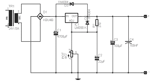

Uraim!Segítséget kérek.Az LM350-es bekötését szeretném megtudni,tud valaki segíteni?
Köszönöm
Már csak ki kell választani a megfelelő gyártót!
Katt!
Itt van egy bekötés amivel változtatható a kiadott feszültség értéke. Remélem ez jó. (Ezt a saját datasheet-jéből copy-ztam, csak gondoltam nem tudodkiválasztani a sok közül, hogy neked melyik is lenne jó, szóval ez jó lesz ) A c1 mértéke függ a terhelésed mértékétől, olyan 1 A-re érdemes minimum 330µF-t rakni vagy nagyobbat. Sok sikert!

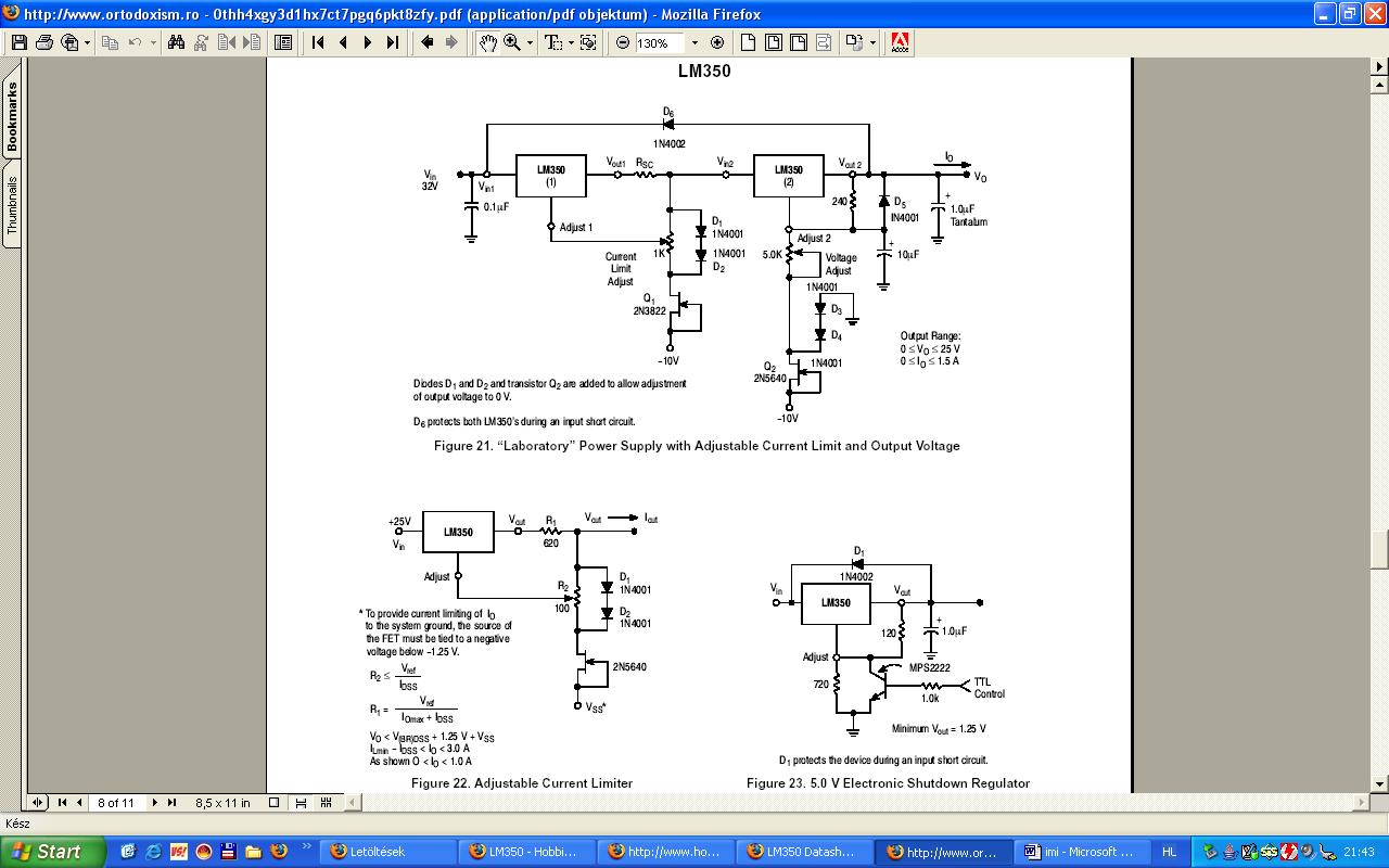

Már van LM350 esből készített tépegységem, valakinek nincs valami ötlete, hogy hogyan lehetne kiegészíteni valami szabályozható áramkorláttal. az ic belső védelme 3-amper, ez alatt lehetne vele szabályozni, ez nekem bővel elég lenne...
keresgéltem és találtam is valamit:
az egyik gyártó honlapján találtam egy kapcsolást, légyszi nézzétek már meg, hogy az első lm350 az valóban áramkorlátként működik és hogy az a tranyó ami benne van az esetleg elhagyható-e. Azért is jó lenne ez nekem, mert van még lm 350-esem... ha valami nem látható pontosan akkor a fureszk hozzászólásában a "katt"-ra kattintva és ott az "on" gyártó honlapján található a rajz.... ja még valami ha jól láttam mintha max 1,5 ampert tudna úgy a két lm ic, miképp lehetne 3 ampert kinyerni belőle?
Így 2 év után felhoznám ezt az elsüllyedt topikot... A huhuu által mellékelt egyszerű tápegységet szeretném én is megépíteni és volna pár kérdésem ezzel kapcsolatban. Látom, hogy kell neki -10V-os feszültség a +32V mellett. (gondolom, hogy 0V-ig le tudjon menni a kimenet) Ezt hogy a legcélszerűbb előállítani neki? Az Rsc ellenállás milyen értékű (és teljesítményű) legyen? A jelzett N csatornás FET-eket lehet helyettesíteni mással? Vagy kaphatóak ezek a típusok? Előre is köszönöm a válaszokat!

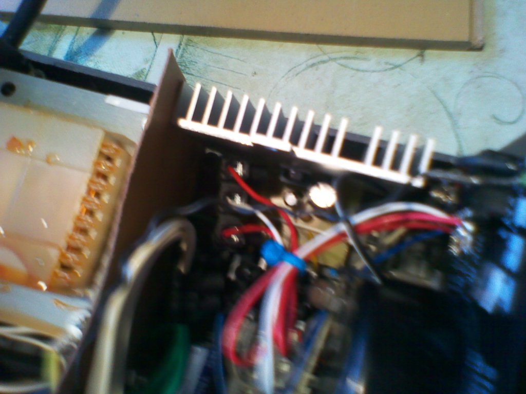

Heló!

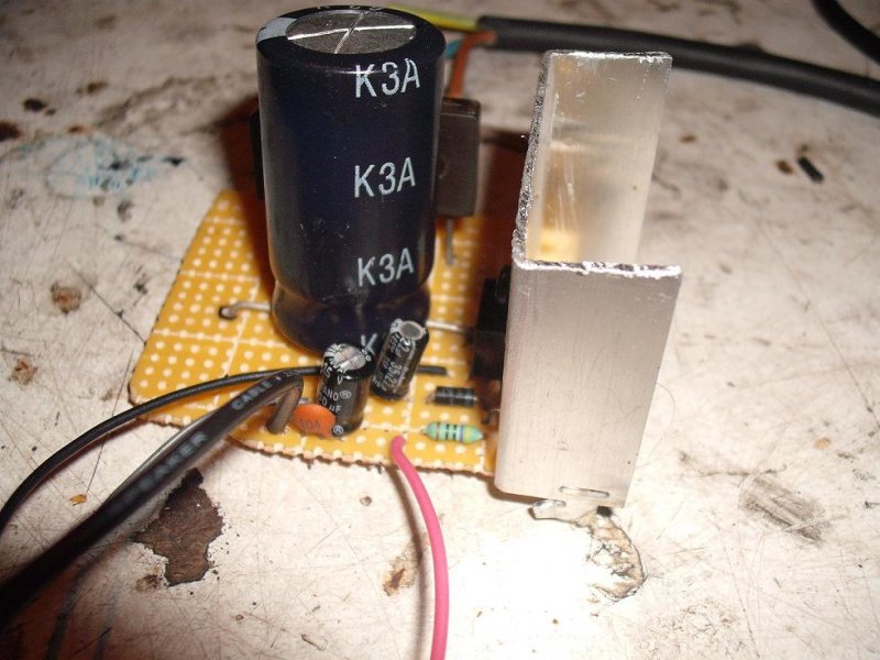

Én építettem egy szablyozható tápot lm 350-el, működik is, a feszültséget lehet szabályozni, de egy nyomorult leden kívül mást nem lehet meghajtani vele. A trafóm kb.4 amperos. Mi lehet a baja??
Mekkora a feszültség a nagy pufferkondin és milyen terheléssel próbáltad a LED-en kívül?
33v van rajt, még kis villanymotorral, meg egy ilyen autószerelős feszültségnézegető izzóval, megy egy 12v-os izzóval is.Az autós cucc csak felvillant aztán kész.
Próbáld meg valamilyen nagyobb ellenállású, kisebb wattos izzóval. Lehet, hogy túl nagy árammal terhelted és az áramkorlátja letiltott.
Megpróbáltam az összes itthon található izzóval,de semmi.
De a korlátja nem 3A? Ja és nemlehet,hogy korábban kinyírtam, és azért ilyen?
Lehet, hogy tönkrement az áramkorlátért felelős rész az IC-ben és azért viselkedik ilyen furcsán.
Jó majd akkor kicserélem aztán meglátjuk, köszönöm
