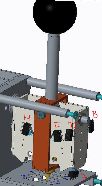

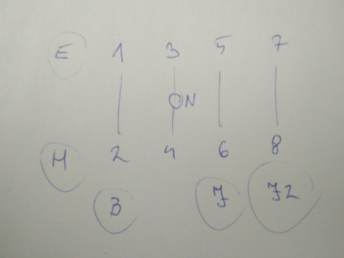

Egy autós szimulátorokhoz használatos H-váltó építésébe fogtam, a gépészeti rész gyakorlatilag kész van, viszont az elektronikával bajban vagyok, ebben kérem a segítségeteket! Az elektronika alapja egy régi, 8 gombos joystick lesz, aminek a 8 digitális bemenete tökéletesen alkalmas lesz arra, hogy a váltó 8 pozícióját érzékelje. A csavar ott van, hogy én a 8 pozíciót 5 db mikrokapcsolóval szeretném érzékelni, az első két képen látható módon. Az első kép a mikrokapcsolók fizikai elhelyezkedését mutatja a 3D-s modellben, a második képen lévő vázlat pedig a működést hivatott bemutatni. Az "E" és "H" jelű kapcsoló érzékeli, hogy előre, vagy hátra van tolva a váltókar, "B" ha balra van húzva, "J", ha jobbra, "J2" ha teljesen jobbra, a 7-8-as pozíciókhoz. Ezek alapján egyértelműen meghatározható a váltókar helyzete, azaz hogy melyik fokozatban van és hogy melyik pin-re kell küldeni a +5V-os jelet. A mikrokapcsolók 3 lábúak, tehát az egyik felét megszakítja, a másikat összezárja kapcsolásnál. Az első kérdésem, hogy létezik-e olyan kapcsolás amivel relék, tranzisztorok nélkül, egyszerű vezetékezéssel meg lehet oldani a feladatot? Én hiába firkáltam órákig, nem sikerült ilyet kitalálni, szóval úgy sejtem, hogy nem úszom meg valami vezérlés fabrikálása nélkül. Egy relés, vagy tranzisztoros vezérlést talán össze tudok hozni, kérdés, hogy mi az egyszerűbb, milyen alkatrészekben gondolkozzak, amivel a legolcsóbban, legegyszerűbben meg lehet oldani a feladatot? Köszi a segítséget előre is!
J7 és J8 tulajdonképpen 1 vagy 0? A kimenet hogyan nézzen ki? Kilenc külön vezeték? Mellesleg a legegyszerűbb ezt mikrokontrollerrel megoldani, egy IC és kb. készen is van.
Úgy képzeltem el, hogy 8 vezeték, egy fokozat egy PIN, az üresnek nem kell külön jel. A 7, 8-nál azért van zárójelben, mert fizikailag úgy van kialakítva, hogy a J kapcsoló be van nyomva a legszélső állapotban is, de ez nem kell, hogy feltétel legyen, csak a J2-t kell figyelni.

27C512 EPROM, 980 Ft 4k7 ellenállás létra, 35 Ft DIP 28 IC foglalat, 125 Ft DIL 4 kapcsoló (egérzongora, opcionális), 170 Ft Az EPROM A0...A7 lábait az ellenállás hálóval táprahúzod. A0...A4 és a föld közé jönnek a kapcsolók. A5...A7 és a fold közé jön három DIL kapcsoló, ezzel összesen 9 különböző kiosztást tudsz megvalósítani (jól jöhet még). G!VPP és E! földre megy. Q0...Q7 a kimenetek. "Kockás" füzetben rajzolsz egy 32 dor, 8 oszopos táblázatot (mindent ki ajánlott tölteni, még azt is ami elvileg nem kell). A kapott 32 bájtot átváltos hexadecimálisra, és megkérsz valakit hogy égesse be. Ha akarasz több különböző kiosztást (például 5 fokozatú váltó, másutt van az 1-es, stb.) akkor ezt maximum még hétszer megismétled. Mellesleg szerintem nagyon sok embernek hánykolódik a fiókjában régről EPROM, ide jó nem CMOS is, és sokkal kisebb is...
Ha nincs kedved programozni, akkor én úgy csinálnám, hogy 1.: kicsit csökkentsük a variációkat: B=J OR J2, ez 1 VAGY-kapu. Ekkor már csak 4 jelünk van. Kikapunk a fiókból egy SN74154 4/16 dekódert és az ABCD bemenetekre rákötjük a jeleket és majd kiszámolgatod, melyik kimeneted lesz sorban az aktív (0). (A=E, B=H, C=J OR J2, D=J2) remélem így 3 kávé után már kicsit fog az agyam, de nézd át...

Köszi a válaszokat és bocsi a kései reagálásért, sajnos mostanában kicsit a fiókba került a projekt. Jól sejtettem, hogy a nyák tervezést/gyártást nem fogom megúszni, ha igazán elegáns megoldást akarok ![]() Közben megérkezett kínából az Arduino micro, szóval első körben azzal fogok próbálkozni, az egyetlen aggályom, hogy nem lesz elég gyors. Bár a gyakorlatban nem próbáltam, de gyanítom, hogy pár századmásodperc alatt le kell futnia a programnak, ha azt akarom, hogy ne legyen érezhető késlekedés váltáskor. Egyébként a PIC-es megoldás tetszik legjobban, de sajnos a nyák tervezésben/gyártásban nem vagyok jártas.

Köszi a segítséget mindenkinek! Eltelt ugyan több, mint egy év, de a rend kedvéért azért megírom, hova jutottam. Végülis Arduino-val oldottam meg, szépen működik, semmi késés, mint ahogy az előttem szóló célzott is rá. Íme egy videó a működésről: https://www.youtube.com/watch?v=x-_4krqWkOE |
