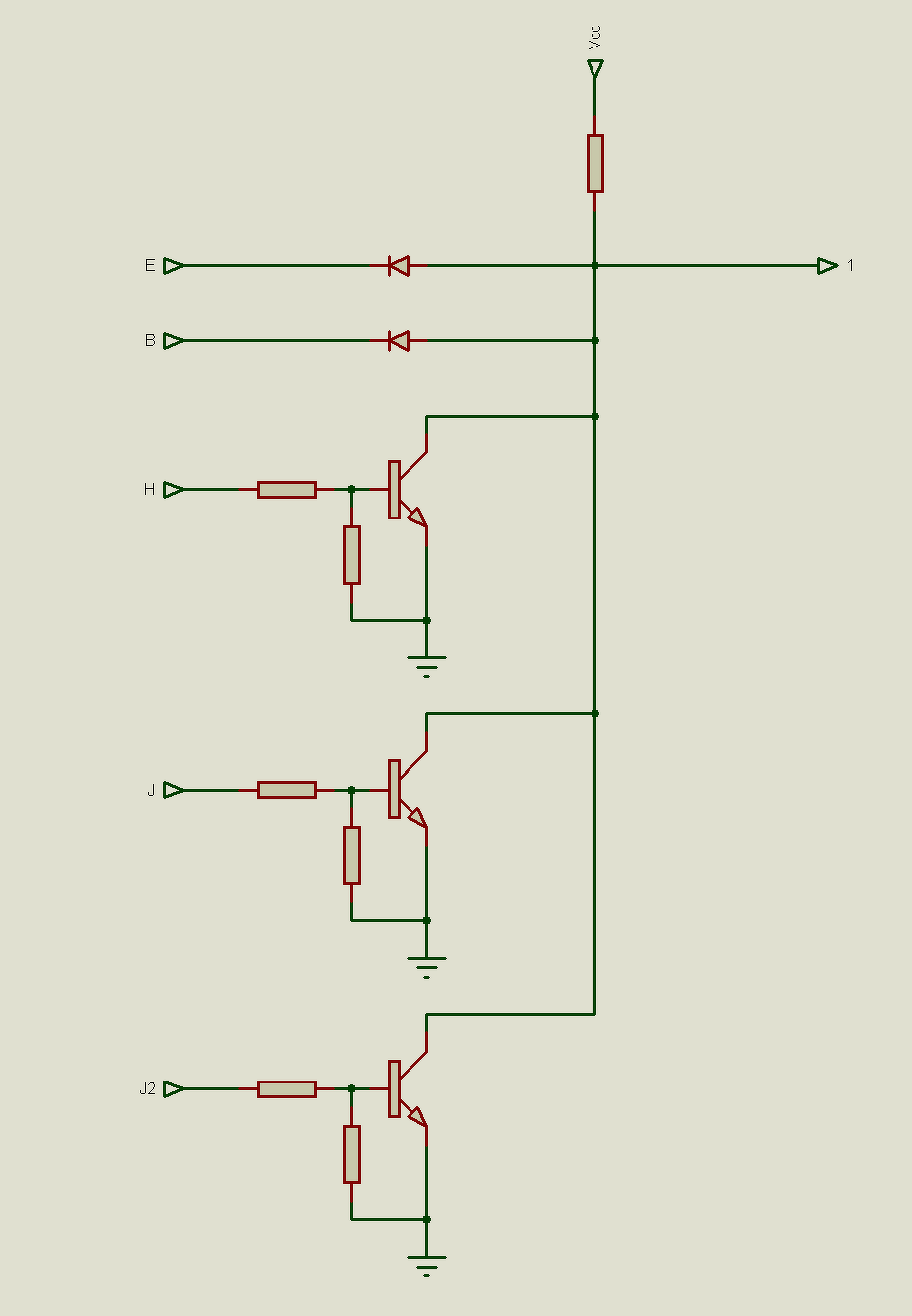

Egy autós szimulátorokhoz használatos H-váltó építésébe fogtam, a gépészeti rész gyakorlatilag kész van, viszont az elektronikával bajban vagyok, ebben kérem a segítségeteket!
Az elektronika alapja egy régi, 8 gombos joystick lesz, aminek a 8 digitális bemenete tökéletesen alkalmas lesz arra, hogy a váltó 8 pozícióját érzékelje. A csavar ott van, hogy én a 8 pozíciót 5 db mikrokapcsolóval szeretném érzékelni, az első két képen látható módon. Az első kép a mikrokapcsolók fizikai elhelyezkedését mutatja a 3D-s modellben, a második képen lévő vázlat pedig a működést hivatott bemutatni.
Az "E" és "H" jelű kapcsoló érzékeli, hogy előre, vagy hátra van tolva a váltókar, "B" ha balra van húzva, "J", ha jobbra, "J2" ha teljesen jobbra, a 7-8-as pozíciókhoz. Ezek alapján egyértelműen meghatározható a váltókar helyzete, azaz hogy melyik fokozatban van és hogy melyik pin-re kell küldeni a +5V-os jelet. A mikrokapcsolók 3 lábúak, tehát az egyik felét megszakítja, a másikat összezárja kapcsolásnál.
Az első kérdésem, hogy létezik-e olyan kapcsolás amivel relék, tranzisztorok nélkül, egyszerű vezetékezéssel meg lehet oldani a feladatot? Én hiába firkáltam órákig, nem sikerült ilyet kitalálni, szóval úgy sejtem, hogy nem úszom meg valami vezérlés fabrikálása nélkül. Egy relés, vagy tranzisztoros vezérlést talán össze tudok hozni, kérdés, hogy mi az egyszerűbb, milyen alkatrészekben gondolkozzak, amivel a legolcsóbban, legegyszerűbben meg lehet oldani a feladatot?

(#) Bakman válasza invad3r hozzászólására (») Feb 24, 2019 /
J7 és J8 tulajdonképpen 1 vagy 0? A kimenet hogyan nézzen ki? Kilenc külön vezeték? Mellesleg a legegyszerűbb ezt mikrokontrollerrel megoldani, egy IC és kb. készen is van.
Az 1-es kiemenet vezérlését megrajzoltam, a többi hasonlóképpen alakul, figyelembe véve az igazságtáblázatot. Könnyen lehet, hogy nem ez a legegyszerűbb megoldás, ebéd után fárasztó ilyenen agyalni. Várj egy kicsit, hátha proli007 idetéved és tized ennyi alkatrészből kínál megoldást...
(#) Gafly válasza invad3r hozzászólására (») Feb 24, 2019 /
1 EPROM kell csak.

(#) wbt válasza invad3r hozzászólására (») Feb 25, 2019 /
Ha nincs kedved programozni, akkor én úgy csinálnám, hogy 1.: kicsit csökkentsük a variációkat: B=J OR J2, ez 1 VAGY-kapu. Ekkor már csak 4 jelünk van. Kikapunk a fiókból egy SN74154 4/16 dekódert és az ABCD bemenetekre rákötjük a jeleket és majd kiszámolgatod, melyik kimeneted lesz sorban az aktív (0). (A=E, B=H, C=J OR J2, D=J2) remélem így 3 kávé után már kicsit fog az agyam, de nézd át...

(#) Hp41C válasza Gafly hozzászólására (») Feb 25, 2019 / 1
A 27C512 -nek van még egy csomó címbemenete: A8..A15. Földre vagy tápra kell kötni őket, de az első esetben az alsó 256 byte -ra (0x0000 ... 0x00FF) a másodikban az utolsóra (0xFF00 .. 0XFFFF) kell a tartalmat beírni.
Apropó az EProm égető ára hiányzik.
Egy PIC16F1454 (623 Ft) meg tudja csinálni. Kell még 2 kondenzátor (táphoz és Vusb -re), 6 ellenállás (MCLR + 5 kapcsoló jel), quartz nem kell. Egy kis program (USB HID Joystick).

(#) kaqkk válasza kaqkk hozzászólására (») Feb 26, 2019 /
És itt az egyszerűsített változat
váltó..pdf

(#) invad3r hozzászólása Máj 6, 2020 /
Köszi a segítséget mindenkinek!
Eltelt ugyan több, mint egy év, de a rend kedvéért azért megírom, hova jutottam. Végülis Arduino-val oldottam meg, szépen működik, semmi késés, mint ahogy az előttem szóló célzott is rá. Íme egy videó a működésről:
