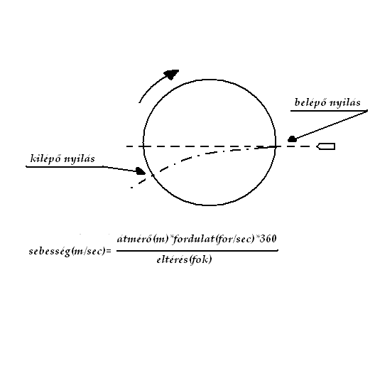

(#) flapci válasza danielb hozzászólására (») Márc 4, 2007 /
A legkönyebb ha egy papir henger oldalára fokbeosztást rajzolsz, ismert fordulattal forgatva átlövöd.Némi szémoléssal ki lehet számolni a sebeséget.
