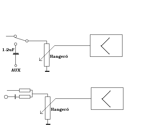

Van egy régi Hifim, bakelit lemezjátszó, rádió,és két magnó van rajta. A problémám az lenne hogy szeretnék rá egy audió bemenetet, mindezt úgy szeretném megcsinálni hogy a rádió fejére érkezzen a jel nem a végfokra. Azért így szeretném mert nem egy olyan hifiről van szó amit szívesen szétfűrészelek szétvágok. Egyetlen irányból vagyok hajlandó megoldani a bemenetet ez pedig a fej, mert mind a rádió mind pedig a lemezjátszóra szükségem lehet még. Találtam egy ilyen topicot de ott a végfokra nyomták rá a jelet! Azt tudom hogy a sima jel túl erős neki ezért azt szeretném megtudni hogyan lehetne gyengíteni a jelet és hogyan lehetne bekötni a fejre!

Én a fej helyére máshogy nem akarnám kötni, lehet, hogy másképpen is zajos lesz, inkább megkeresném a fej előerősítőjének a kimenetét és azt lekötném, a tovább menőre meg mehet az audio bemenet.
A topic címében a kérdés sem igazán világos. Aligha a magnófejet akarod "átalakítani", talán helyette egy bemenetet akarsz létesíteni? Csakhogy a magnófej jele mindig egy lejátszókarakterisztikával rendelkező erősítőfokozathoz kapcsolódik, ami nem lineáris, ha ide más jelforrás jelét kapcsolod, azt torzítja. Talán hasznos lehet az innen letölthető("elektronika" mappa)nem kevés irodalom áttanulmányozása.

Nagy valószinüségel a hangerő potméter lábaira csatlakozva egy normál erősírőként használhatnád ugyanis nagyrészt ez a előfok elé van bekötve így megkerülhető a fej után következő illesztő -erősítő fokozat. Ez esetben is le kell nyomnod a play gombot mert általában ez kapcsol feszültséget az előfokra. Ügyelj a megfelelő árnyékolásra is.
Én is ezt javasolnám. Nekem is van egy ilyen Hifi kompaktom, én is így oldottam meg a problémát. Hangerő szabályzó testelt és középső lábára rákötöttem a vonalszintű jelet (árnyékolt kábellel! csak így lesz teljesen csendes), ezzel párhuzamosan nem árt egy 10 kohmos ellenállás és egy 100 nF kerámia kondi, az illesztés miatt. Nálam tökéletesen bevált és egyetlen műsorforrásról sem kellett lemondanom hozzá, szól a magnó is. És külön kapcsolót sem kell beépíteni, külsőre egyáltalán nem látszik rajta.
Ebben az esetben nem okoz gondot, hogy zárlatot csinálsz a rákötött eszköz kimenetén, amikor letekered a hangerőszabályzót?
Szerintem elírta a párhuzamos ellenállás kondi kombit.

Igen bocsánat, ezt elírtam, párhuzamosan kötöttem az ellenállást és a kondit, és ezt sorbakötöttem a bemenet melegpontjával. Illetve pont mostanában láttam olyan saját megoldásomat is másik erősítőn, hogy csak a soros ellenállást kötöttem be, de így is tökéletesen működik (bár ezen szerintem nem érdemes szándékosan spórolni)

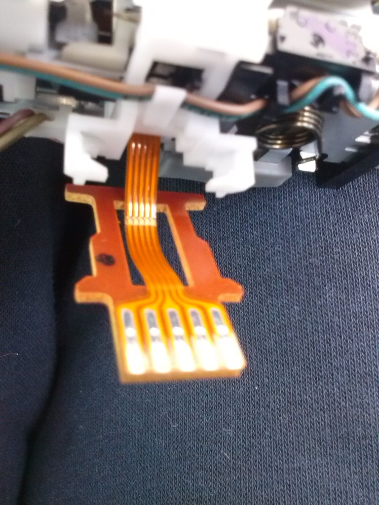

sziasztok(!) azt szeretném megkérdezni hogy a rádosmagno olvasofej vezetékei helyére be tudnák kötni egy másik hanghordozot?

Oda ne, már eleve a topic is...ááá...van egy AUX bemenet utólagos építése topic itt a HE-n. Ott nézz szét. Meg kell keresni a fej után az első előerősítő IC-t és annak a kimenetét megszakítva tudsz korrekt bemenetet készíteni.
Nem igazán. Az USB kimenet Volt, míg a magnófej mikroVolt nagyságrendű feszültséget szolgáltat.
Másik dolog, hogy egy korrekciós áramkört is tartalmaz az előerősítő.
