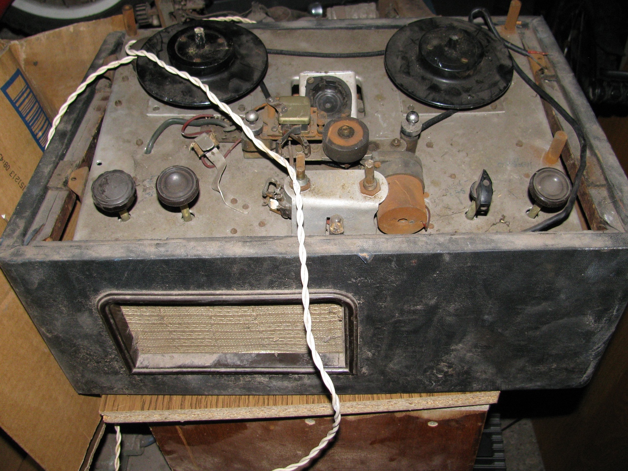

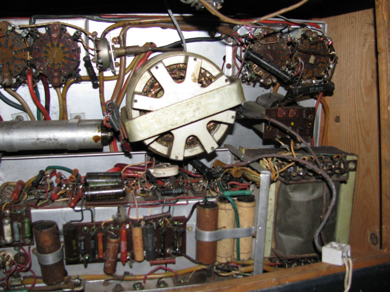

Sziasztok. Beazonoításban kérnék egy kis segítséget. A képeken látható készülékkel kapcsolatosan. Cseppet rossz állapotban van az nem kifejezés, sőt odáig eljutott a dolog hogy Mechlabor alkatrészekkel van teli, de a kérdés, hogy vajon létezhetett e ez gyárilag, vagy egy egyedileg barkácsolt készülékről volna szó, ez nyitott kérdés maradt. Előre is köszönöm a tippeket hozzászólásokat.
(#) zolika60 válasza Lázár Péter hozzászólására (») Nov 8, 2016 /
Innen szép nyerni.
(#) Lázár Péter válasza zolika60 hozzászólására (») Nov 8, 2016 / 1
Innen szép nyerni? A kérdés nem ok nélkül merül fel, mivel egy ősrégi 1930-as évekbeli Orion 7026 rádiósasszival együtt került a birtokomba, ami már megy egy gyűjtőhöz ajándék áron szó szerint fillérért. Amennyiben még ha ilyen rossz állapotban van de eredeti akkor ez az orsós magnó bizony érték és netalán méltó helyén egy gyűjteményben lenne a helye. Én nem bajlódom a rendbeszedésével hisz se időm se kedvem, ha kiderül értékes akkor bizony magnómúzeumba van helye. Ellenkező esetben szétbontom könyörtelen. Az ilyen régi cuccoknál nehéz eldönteni mi eredeti mi nem. Például a rádiónál is felmerüt a kérdés a benne lévő kimenőtrafó viszonylatában. A gyűjtő szerint nem eredeti a trafó hisz trafó nélküli a rádió lengőnyelves hangszóróval, miközben a trafó felfogatása gyárilag van rejtve...

(#) doktor válasza Lázár Péter hozzászólására (») Nov 9, 2016 /
Orion 7026 rádiósasszival gyűjtő szerint nem eredeti a trafó
Nehéz megítélni, mert gyárilag többször módosíthattak, akár dokumentálás nélkül is, valamint egyéb hiteles egyértelmű bizonyítékok, nem igazán maradtak .
Az orsós magnó esetében érmes megkeresni a múzeumot is, de lehet hogy egy aprón feltéve vevőt is találsz rá, vagy sikerül az azonosítása.
Én javasolnám, a beépített alkatrészek, nagy felbontású képeinek elkészítését, hogy a feliratok is látszódjanak.
