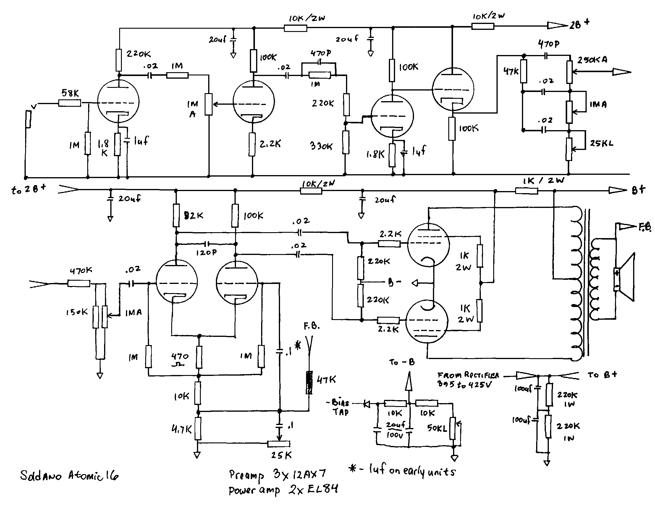

Sztem a PCL-ekhez semmit nem kell változtatni, és a 2 trióda lehet a kettőstrióda helyett.
Idézet: „Akkor ha találok pontos adatokat a Marshall-hoz akkor sem érdemes vele vesződni, mert nem lesz számottevően más hangja?” Szamottevoen mas a hangja? Mihez kepest? Ez igy nagyon megfoghatatlan kerdes es valaszolni sem lehet ra egyertelmuen. Idézet: „A Marshallban a torzítás hogy lehet megoldva?” Ha a torzitasra mint effektre gondolsz, akkor lehet hogy sehogy. Egy ilyen cuccban nincs feltetlen benne a torzito ... de bele is tehetik Nem ismerem ezt a Marshall erositot.Idézet: „Akkor jól gondolom, hogy a második kapcsolás amit be is linkeltem az egy komplett erősítő már?” Az 1969-es RT evkonyves kapcsolasra gondolsz? Mert abban van elofok is es az egy komplett erosito!
Arra gondoltam, hogy a Marshallal érdemes e vesződni keresgélni hozzá rajzokat...stb, vagy nem mert nem lesz annyival szebb hangja mint mondjuk ennek a PL500-assal szerelt erősítőnek, vagy annak a kapcsolásnak amit Müszi linkelt be.
Remélem sikerült értelmesen fogalmaznom... Ha nem szólj és megfogalmazom még1× Amikor az ACDC történetét olvasgattam még régebben akkor azt olvastam, hogy nem használtak külső torzítót hanem az erősítőbe építettet használták, tehát 100% hogy van benne. Csak nem tudom hogy lehet megoldva. Előerősítő Végfok Kimenő trafó(megvásárolható) Idáig ezeket találtam az erősítőhöz! Konkrétan én a kapcsolástechnikai összehasonlításra gondoltam.. melyik jobb melyik rosszabb... Tehát az idáig belinkelt erősítőkkel szemben ez. (megépíthetőség, stb.) üdv. cooler
sztem nem érdemes a Marshallal vesződni, építsd meg valamelyik linkelt rajzot.
Hát jó!
Akkor azt meghagyom második csöves erősítőnek amit majd építek Addigra sok mindennel gazdagodik az agyam is remélhetőleg e téren. Akkor maradnék a te általad másodjára belinkelt rajznál, mert az egy viszonylag egyszerű kapcs. és van is hozzá itthon csövem. A másik ami az RT-ben van az túl nagy kapcs. és csak 2db PL500-asom van, és ha azokat elrontom akkor nincs több... :yes: És még 1 dolog jutott eszembe. Az egy dolog, hogy ezt megépítem, de ez még nem torzított erősítő ez csak síma hangerősítő. A Marshall rajzon esetleg meg tudnád mutatni azt a rész ami a torzításért felel, ha van ilyen rajta. Mert akkor azt esetleg ebbe beleépítve hasonló hangzást kaphatnék. üdv. cooler

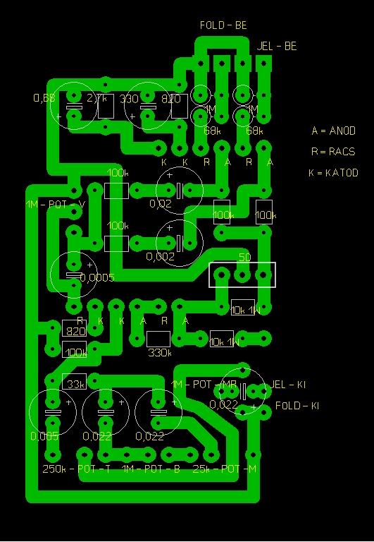

Úgy döntöttem, hogy azért nem térek el annyira az eredeti témától, és a Marshall előfokját építem meg. Rajzot már elkészítettem hozzá, csak nemtudom van e benne hiba. Légyszíves akinek van ideje az nézze már át, hátha talál benne valami hibát, vagy esetleg valami észrevétel, hogy mit hova célszerű, stb. Erősítő rajza Ebből a rajzból értelemszerűen csak a baloldalt csináltam meg. (Elhatárolni a 10K 1w ; 50µF ; 1M potméter M -nél tudnám... onnan balra van az előfok.) üdv. cooler
Eszembe jutott, hogy nem biztos, hogy mindenkinek van SprintLayout 5-je ezért mellékelek egy jpg változatot is. üdv. cooler
