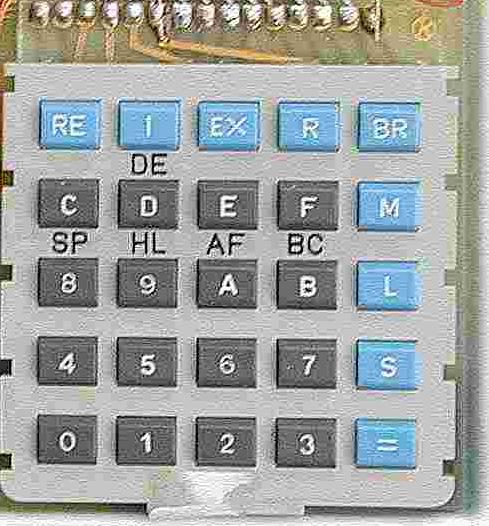

(#) gabi20 hozzászólása Feb 20, 2010 /
Sziasztok! Lehet hogy nem a legjobb helyre írok ,de nem akartam új topicot nyitni.
Szóval van egy mátrix billenytűzetem (kép) .Semmi típusjelölést nem találtam rajta ,nem tudom hogy kell használni. 20 gomb van rajta, 15 kivezetése van.
Hogy lehetne bemérni, hogy melyik kivezetés melyik gombhoz tartozik? Előre is kösz
Elfelejtettem ide tenni a képet róla...
(#) pbalazs válasza gabi20 hozzászólására (») Feb 20, 2010 /
Szedd szét.
(#) gabi20 válasza pbalazs hozzászólására (») Feb 20, 2010 /
Sajnos csak roncsolással lehet szétszedni
Az a baj, hogy egy 5x5-ös billentyűzethez 10 vezeték elegendő, ha az mátrixba van kötve. Ebből gondolom, hogy ez nem mátrixos.
Ha mindenképpen ezt akarod használni, akkor nincs más, mint kifütyültetni multiméterrel.
Megpróbálom multiméterrel . Amúgy kösz
