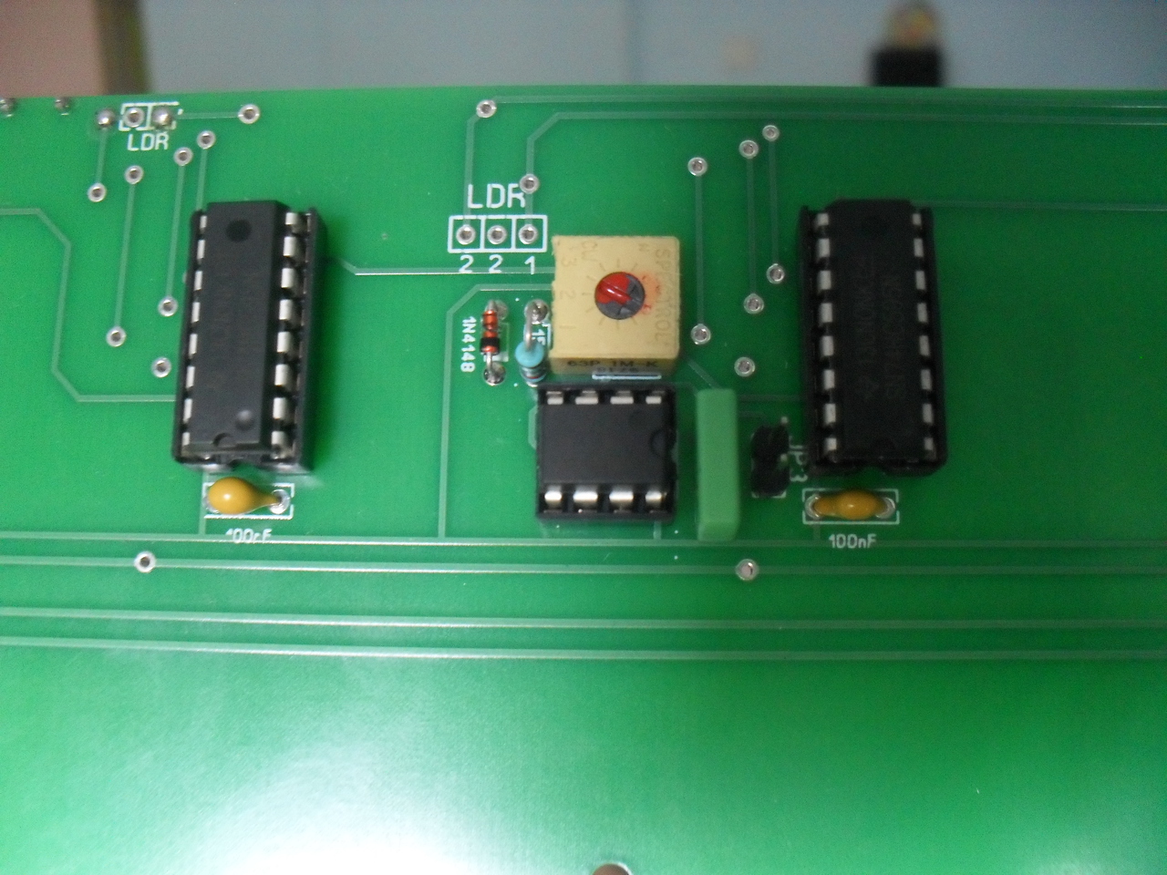

Szia.
6-os Sprint Layout-al.
Letöltöd a Demo+Viewert amellyel megtudod nyitni lay6-os fájlokat, szerkeszteni ugyan nem, de nyomtatni kitudod ha kell. Bővebben: Link

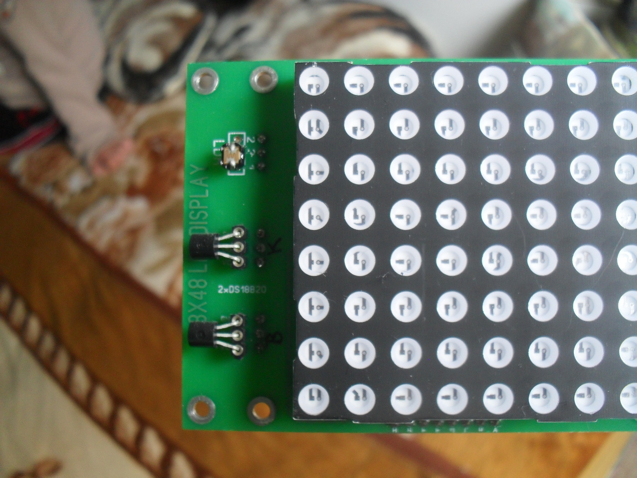

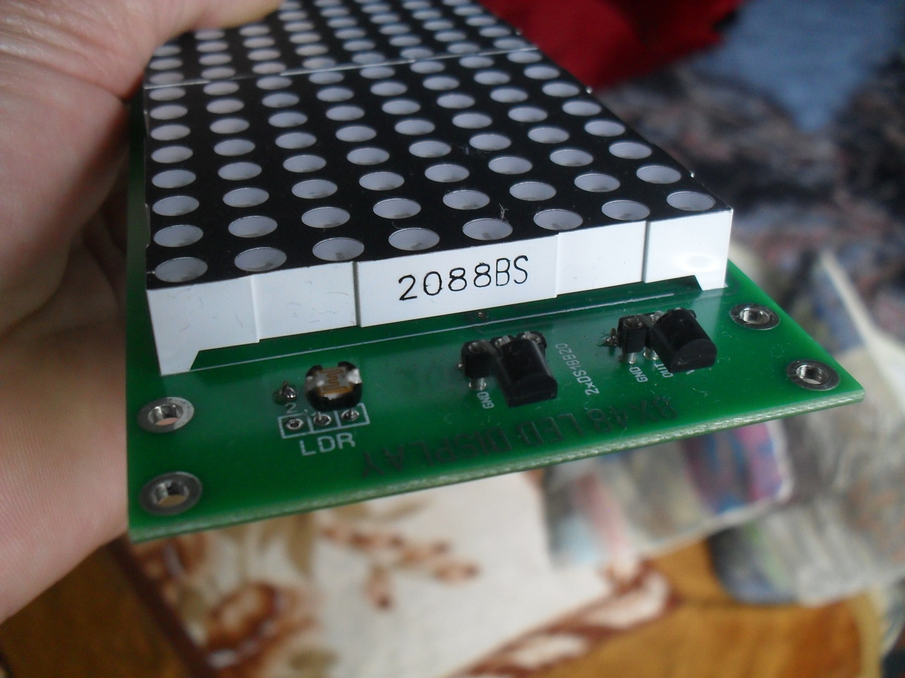

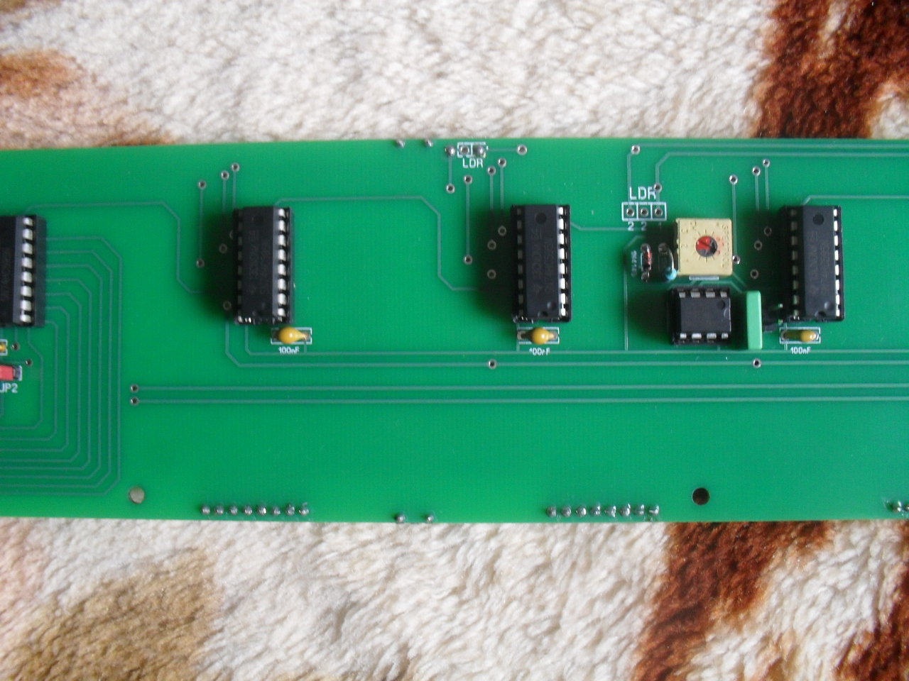

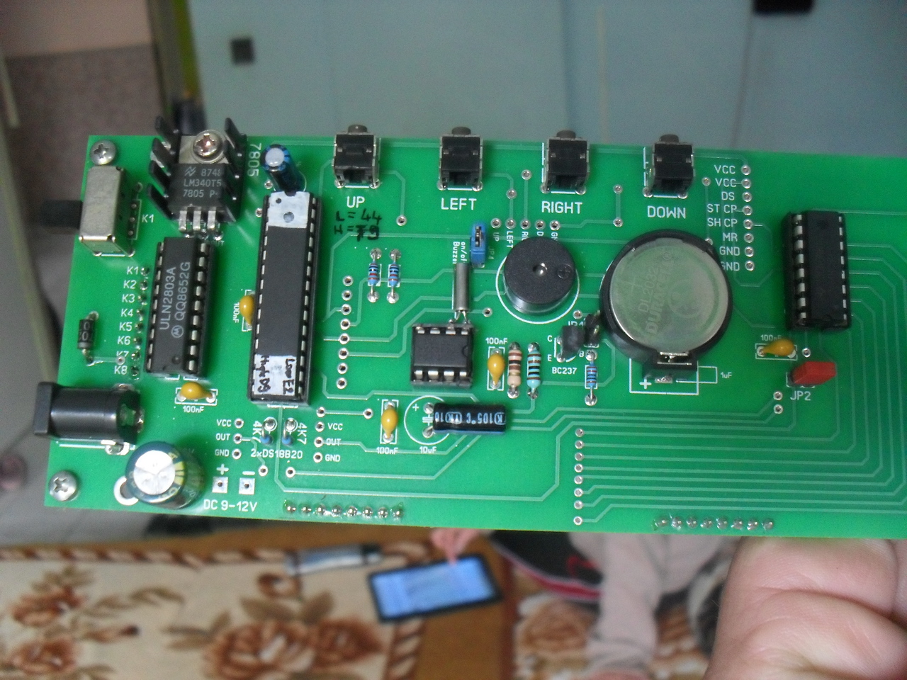

Mivel sokan kértétek, itt van egy pár kép a mátrix kijelzős óra beültetett működő paneljáról!!!
Mellékelem az utolsó most benne futó programot Atmega328-hoz!
Fusebit beállítás Low=E2 High=D9

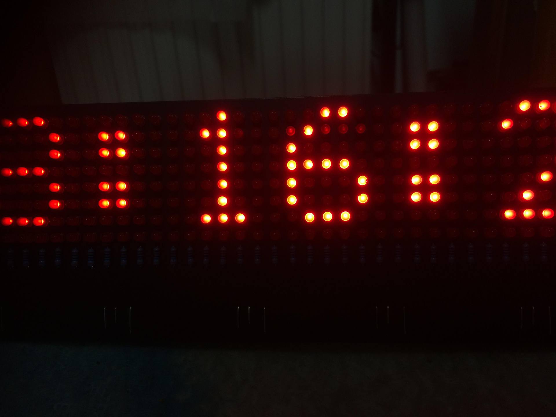

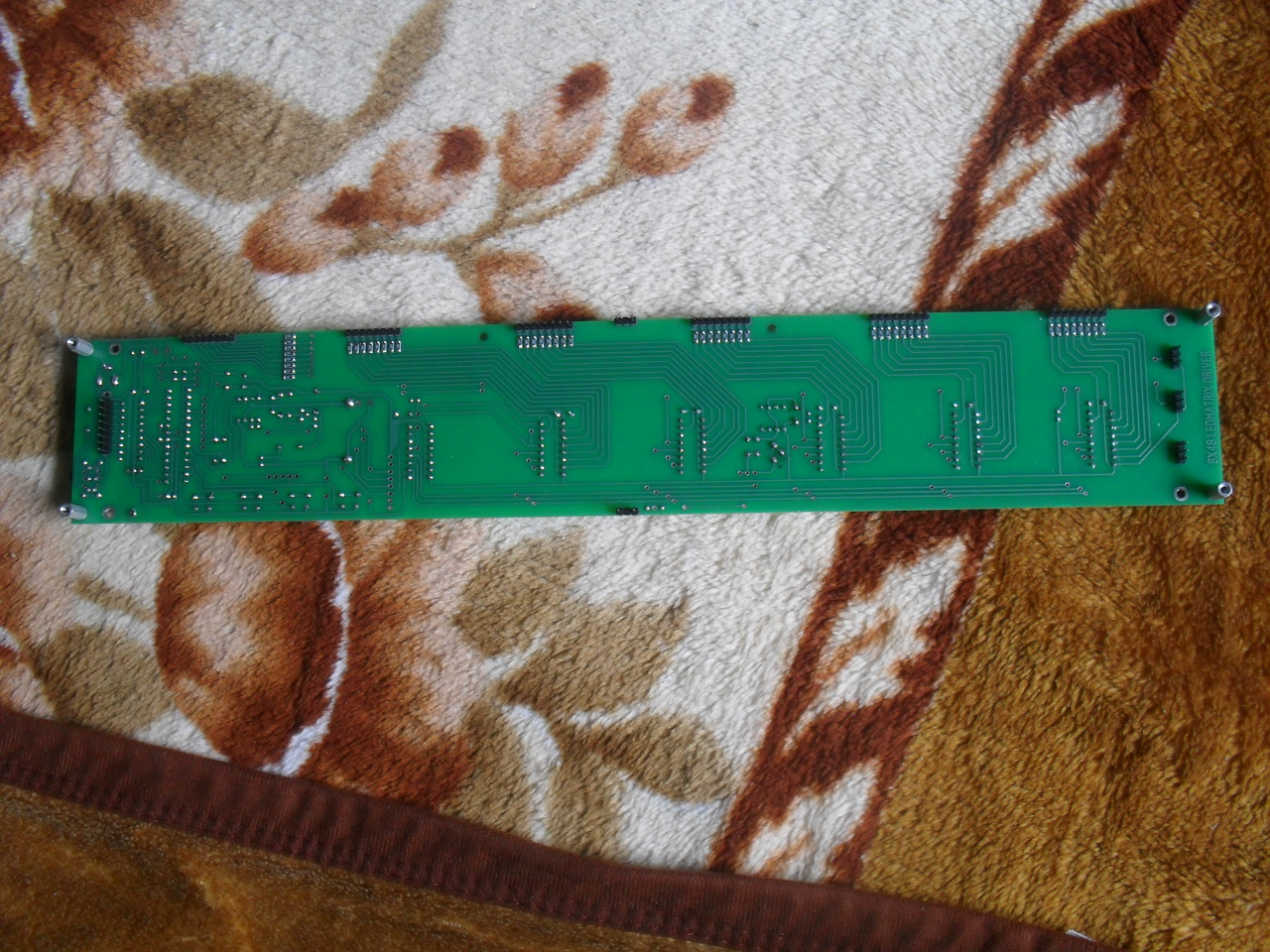

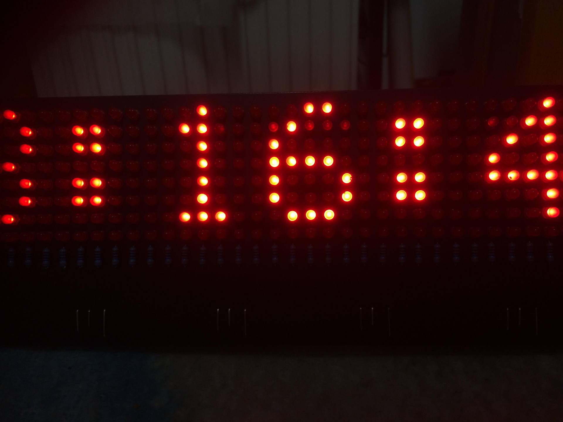

Megépítettem az órát megint!
Ez a gond, a fotón látható.
Hol keressem a hibát.
Megoldódott!!! A hozzászólás módosítva: Feb 2, 2019
A pislákoló ledsorban egy led nem volt tökéletes, kicseréltem s megjavul!!  í
